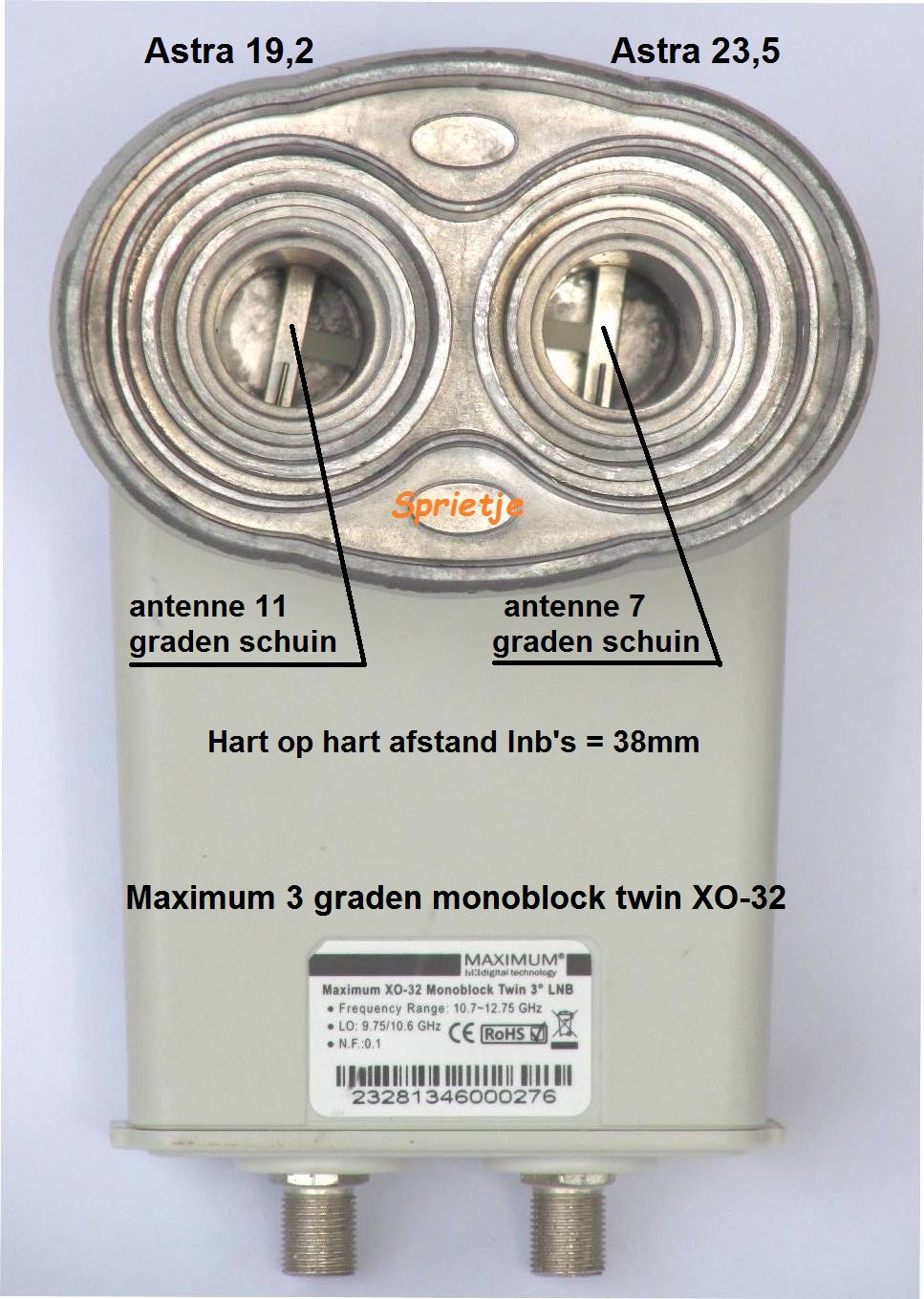

Ik adviseer je de Maximum XO-32 Twin. Hiervan staan de antennes ook in de juiste stand. Ik zie deze al voor €29,95 te koop in Nederland.

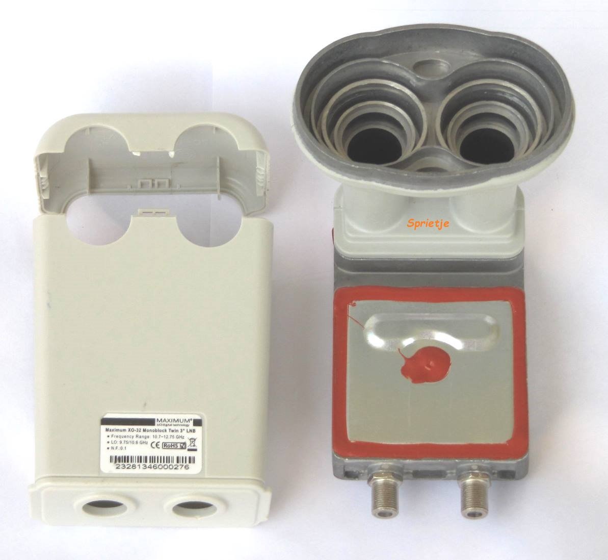

Ik heb hem voor je open gemaakt.
Het is een degelijke zware duo-lnb zoals je die niet veel meer ziet.
Nadat je de F-connectors gemonteerd hebt, het regenkapje omlaag trekken.
