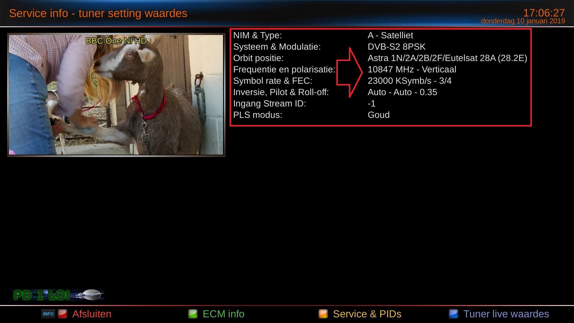

smetje limb.BE Geplaatst: 10 januari 2019 Geplaatst: 10 januari 2019 (aangepast) 7 DB is wel weinig hoor zet je ontvanger op deze frequentie 10 januari 2019 aangepast door smetje limb.BE Db. 900UHD 2X. 4x twin lnb 1x bosat 1.50m .Dreambox 7020hd v2 . Dreambox 800 Db 8000 1x. Db 800se Db 2X 500HD Sab unix triple 2x. Xsarius Galaxy 4K. Gigablue trio. Gigablue Quad Plus. Zgemma H7 Cabel en Sat Samsung UE65MU7070 4K Ultra HD Smart LED Samsung UE46F6650SSXXN led 1x LG 60"lb 870v

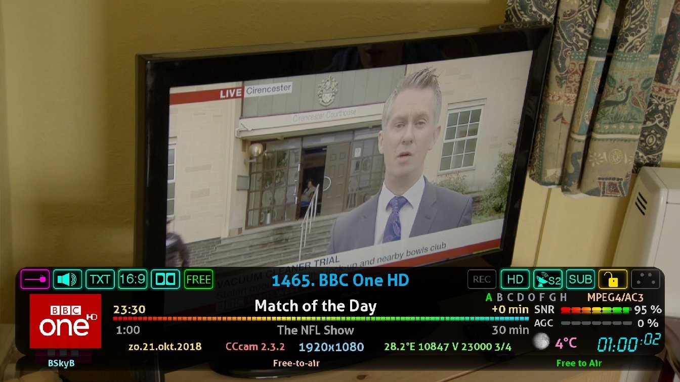

ketupa Geplaatst: 10 januari 2019 Geplaatst: 10 januari 2019 BBC 1 HD en eigenlijk heel de UK beam komen hier in midden België het sterkst aan : 17 dB ! Sterker dan ARD op Astra 1 bv... 1
Mimisiku Geplaatst: 10 januari 2019 Geplaatst: 10 januari 2019 Opnieuw afstellen van de schotel... Hier aan de kust komt de UK beam met 18.2 dB binnen (78cm schotel) Afscheid….. Nog een paar maandjes te gaan…

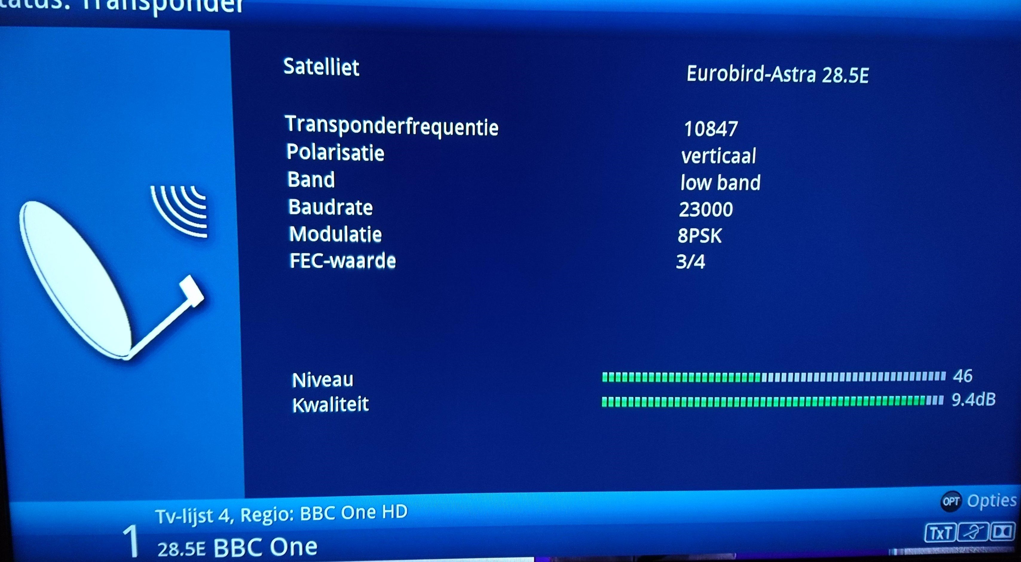

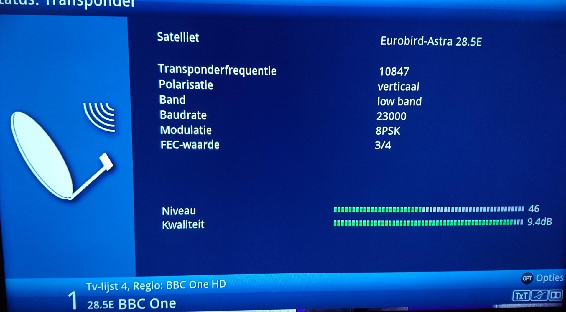

HG5812 Geplaatst: 11 januari 2019 Geplaatst: 11 januari 2019 Hallo. Voordat je morgen helemaal gefrustreerd raakt omdat je die waardes die hier genoemd worden (17 en 18.2 dB) niet kunt halen met je Technisat het volgende: Een Technisat ontvanger geeft de signaalsterkte aan met een getal en de kwaliteit in dB. De schaal voor de kwaliteit gaat tot maximaal 12 dB. De waarde die jij meet (7 dB) is dus voor de kwaliteit en niet voor de signaalsterkte. Vandaar dat je met de Technisat nooit waardes van 17 of 18 dB gaat halen. Desondanks is 7 dB te laag voor een stabiele ontvangst. Voor een stabiele ontvangst is een kwaliteit van minimaal zo'n 8 a 8,5 dB noodzakelijk. Goed afstellen van de schotel lijkt inderdaad nodig. Overigens merk ik ook, dat 's-avonds de kwaliteit op de BBC zenders enigszins terugloopt. Vanochtend kwam ik uit op 10,5 dB en zonet op 9,4 (zie foto). Succes morgen.
HG5812 Geplaatst: 11 januari 2019 Geplaatst: 11 januari 2019 Hallo. Nog een kleine aanvulling. wat het niveau (signaalsterkte) betreft: als de niveaubalk groen is heb je voldoende signaal om een stabiel beeld te krijgen.
smetje limb.BE Geplaatst: 11 januari 2019 Geplaatst: 11 januari 2019 46% is gene vette zalle Db. 900UHD 2X. 4x twin lnb 1x bosat 1.50m .Dreambox 7020hd v2 . Dreambox 800 Db 8000 1x. Db 800se Db 2X 500HD Sab unix triple 2x. Xsarius Galaxy 4K. Gigablue trio. Gigablue Quad Plus. Zgemma H7 Cabel en Sat Samsung UE65MU7070 4K Ultra HD Smart LED Samsung UE46F6650SSXXN led 1x LG 60"lb 870v
