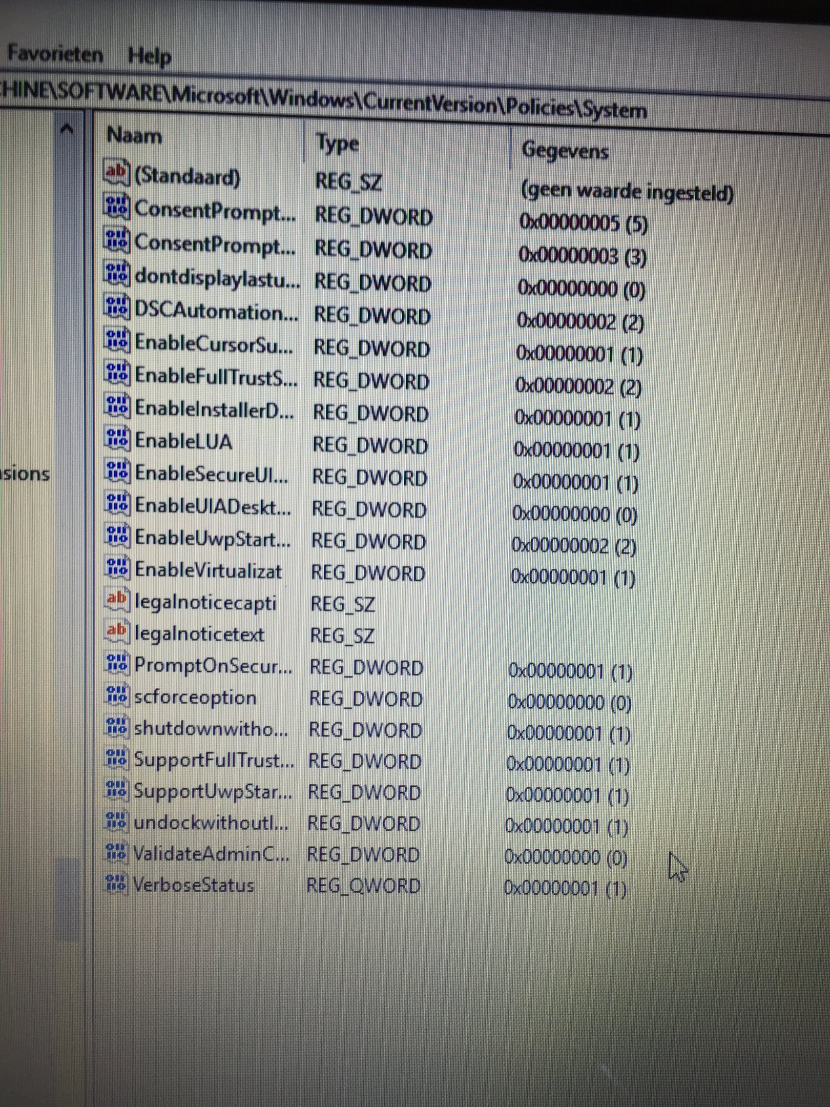

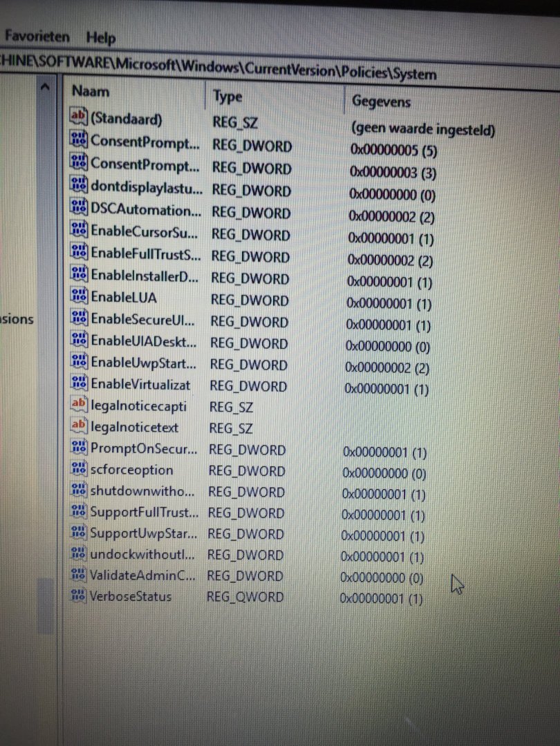

Ik ga toch nog eens met dat " Vebose " stoeien...

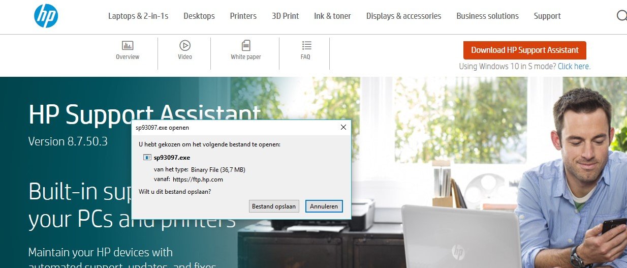

de support assistent kun je hier voor elke machine ophalen
je hoeft niet persee aangemeld te zijn met serialnumber etc om het te kunnen gebruiken of is dat bij u anders?

@Tonskidutch,
Deze ook net geprobeerd, zie foto maar helaas ook geen resultaat.

3 minuten geleden zei Tonskidutch:
Ik heb het op de nederlandstalige site geprobeerd.
Zal eens een andere proberen...
