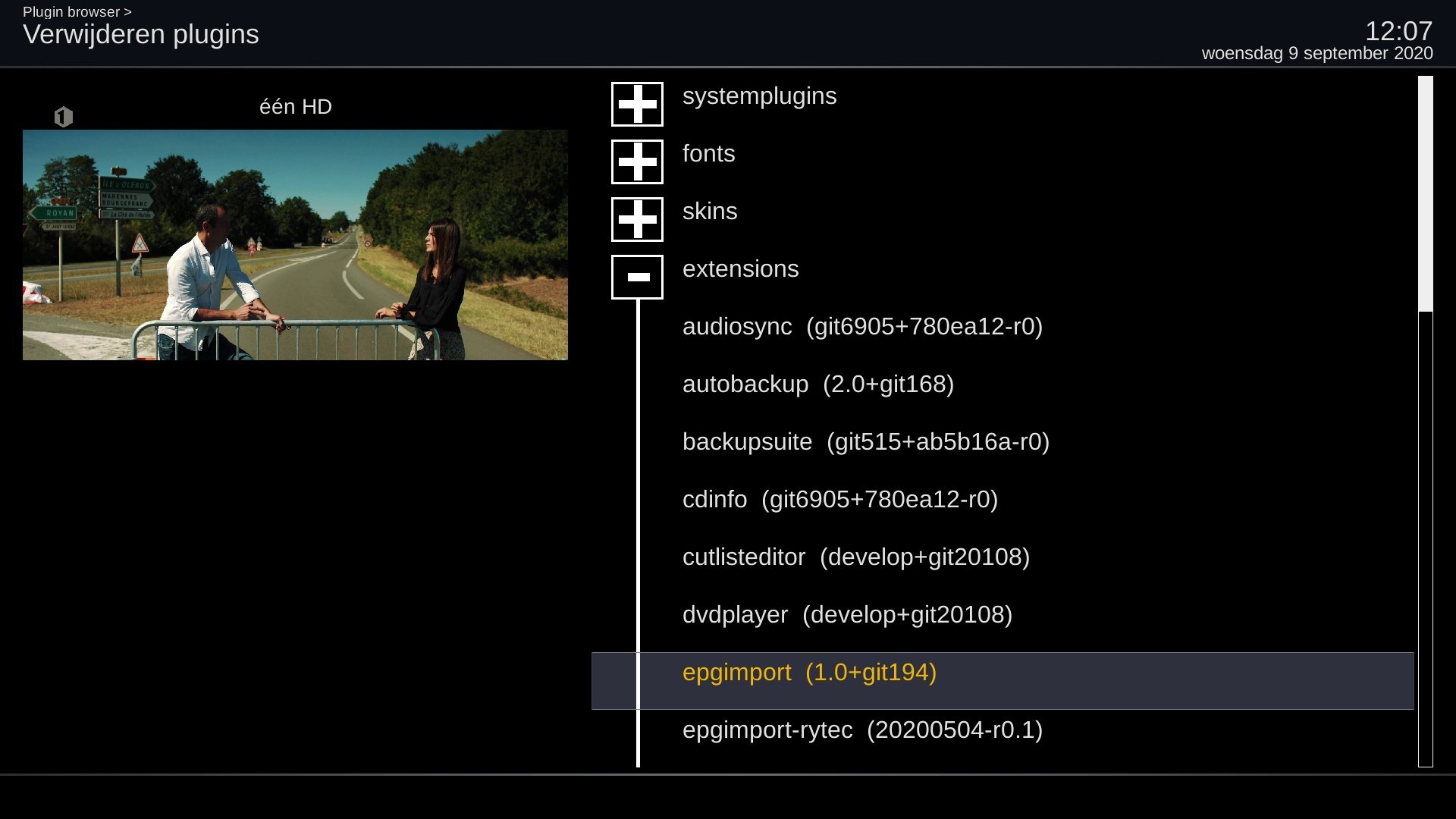

Op ‎28‎-‎8‎-‎2020 om 20:09, duitsland zei:
Trouwens, de EPG import werkt ook niet op de UK kanalen. Wil bij mij niet laden.
EPG import getest voor de UK zenders en werkt bij mij prima. EPG wordt keurig ingeladen.
Je kan eens proberen de "epgimport plugin" te verwijderen en nadien weer vanuit de feed te installeren.
Menu - Applicaties - Verwijderen Plugins - extensions - epgimport - OK
Is het bij jou ook deze versie? epgimport (1.0+git194)
1_0_19_44F_B_1_FFFF0000_0_0_0_20200909120759.jpg.5c767f48d3f90dab360f06d09ac4daad.jpg
