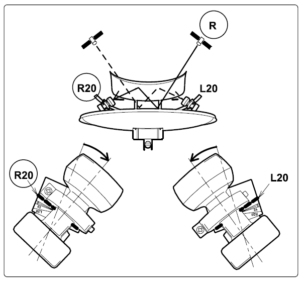

Sprietje Geplaatst: 29 januari 2019 Geplaatst: 29 januari 2019 Ik ga er van uit dat je de T90 gaat afstellen volgens de Satlex-calculator. Als je nu al weet welke lnb's je er later bij wilt zetten, dan is het handig om nu al vast de schuifbevestiging op de rail te plaatsen maar als je eigenlijk nog niet weet welke satellieten je er later bij wilt ontvangen, wordt dat natuurlijk lastig. Je kunt zeker even met viltstift aan tekenen hoe de houder staat, dan kun je later een nieuwe houder gewoon op die plaats doorschuiven. Maar het zou zo maar eens kunnen dat alle lnb's verschoven moeten worden op de rail als jij een nieuwe satelliet er bij wilt hebben en dan heeft het allemaal weinig zin. Let er in ieder geval wel op hoe je de houder op de rail schuift, zie de bijlage.

Sprietje Geplaatst: 29 januari 2019 Geplaatst: 29 januari 2019 Het enige waar je rekening mee moet houden als je een lnb-houder een stuk gaat verplaatsen is, dat de schuinstand veranderd moet worden.
Raymond62 Geplaatst: 29 januari 2019 Auteur Geplaatst: 29 januari 2019 (aangepast) Ja, dacht ik al. Ik neem aan dat dat het getal (aantal graden naar binnen?) is wat in de Satlex berekening onder de kolom "LNB justeringsrail" staat? Daarom zie ik er wat tegenaan om naderhand met die dingen te schuiven want zowel de plaats op de rail als de schuine hoek moeten goed zijn... 29 januari 2019 aangepast door Raymond62

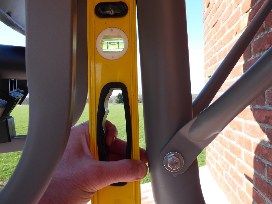

Raymond62 Geplaatst: 16 februari 2019 Auteur Geplaatst: 16 februari 2019 Vandaag eindelijk goed weer om een schotel te zetten maar helaas, wat een drama.....😭 Een mooie lentedag naar de vaantjes en nog niks klaar gekregen. De steun vastmaken aan de muur was al onmiddellijk (en verwacht) miserie omdat ofwel de bovenste bouten ofwel de onderste in een voeg of net op de rand van een baksteen terecht kwamen. Uiteindelijk toch in de stenen vastgemaakt maar natuurlijk staat de steun nu serieus uit het lood (voorover). Een plankje erachter was het al beter maar ik vond dat maar niks dus weg en steun maar scheef vastgezet. Terwijl ik bezig was begon het wat te waaien en ziedaar, de schotel stond al een beetje te wiebelen. Tja, dat wordt dus niks zo. Voorlopig laat ik het voor wat het is en ga ik morgen iets leuks doen met dat mooie weer. Ik heb er effe geen zin meer in. De set LNB's (Inverto Premium Black) is ook weer een miskoop want die hebben een zeer korte nek en die passen maar net in de T90 houders. Naar voor of achter schuiven gaat al niet en schuin zetten ook maar heel beperkt. Van de week maar weer eens zoeken voor een andere steun. Wordt waarschijnlijk 2 losse beugels en een pijp van 60mm, dan kan ik tenminste midden in de stenen boren.
