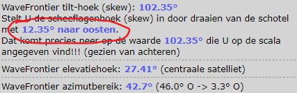

Nog 1 vraag..... op satlex staat: "Stelt U de scheeflagenhoek (skew) in door draaien van de schotel met 8.98° naar oosten" is het dus zo dat (met deze schotel) hoe hoger dit getal (in dit geval naar het oosten) ik ook de schotel meer naar links moet draaien?

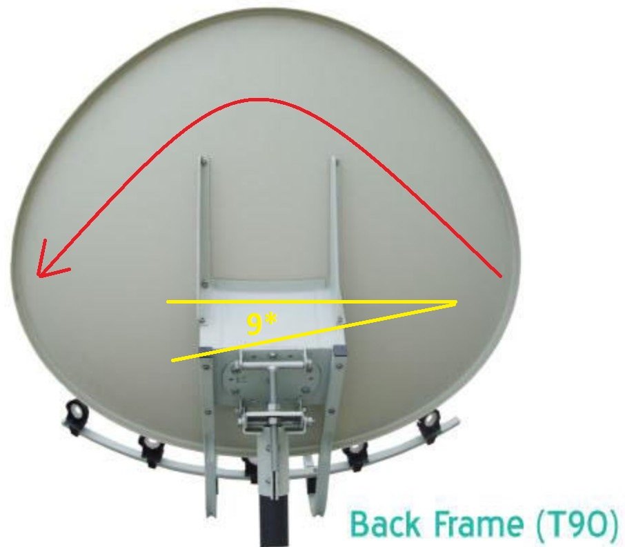

Dat betekent dat u moet scheeftrekken antenne aan de East 9 *.

Ja maar ik bedoel geen skew..... ik bedoel dat ik de gehele schotel horizontaal naar links of rechts moet draaien dus zo : <- ->

  O, zie ik wat je bedoelt! In dat geval moet u zet uw antenne Oosten en ook wijzigen schuintrekken volgens rekenmachine.BTW, het is beter om berekeningen om 23,5 * E precies in het midden van de antenne.Iets als dit

Additionele vraag is dus nog hoe hoger het getal, hoe meer ik dus naar links moet draaien? (horizontaal)

1 uur geleden zei Ataric:
LET OP! Dit is gewoon een slechte nederlandse vertaling, het gaat wel degelijk om de dish skew.
Zie bijv de engelstalige variant: https://www.satlex.us/en/wavefrontier_calc-params.html?satlo_east=46.0&user_satlo_east=&user_satlo_east_dir=E&satlo_west=3.3&user_satlo_west=&user_satlo_west_dir=E&location=52.38%2C4.90&la=52.38&lo=4.90&country_code=nl
Edit: In veel talen staat het met "oosten". Het is dus niet een vertalingkwestie, kennelijk, gewoon een onduidelijke tekst.

Beste Ataric
In de oude situatie is het 9° skew, in de nieuwe situatie is het -12,35° skew. Tel je daar 90° bij op, dan moet de wijzer 102,35° staan op de schaalverdeling.
Op zich is het best wel handig om bij de nul-stand van 90° uit te gaan zoals Wavefrontier dat doet, je krijgt dan waardes onder- of boven de 90 graden, als je van horizontaal uit gaat krijg je plus of min zoveel graden. Met die plus en min tekens zijn makkelijk fouten te maken.
Zie als voorbeeld een Wavefrontier op de Canarische Eilanden die op een schotelskew van -44 graden staat en op de schaalverdeling dus op 90 + 44 = 134° staat.

@a33 inderdaad het is wat  onduidelijk aangegeven, maar ik zelf ondervind ook problemen met wat ik nu eigenlijk bedoel, ik bedoel dus NIET de schotel klokslag draaien maar eerder dus van links naar rechts horizontaal, ben er nu achter hoe dat heet : azimuth (zie screenshot)
