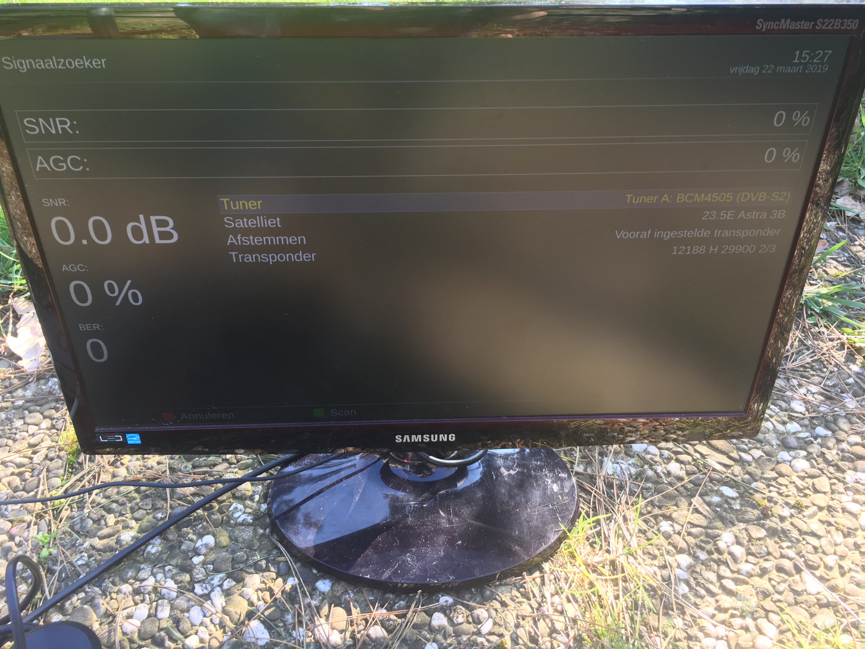

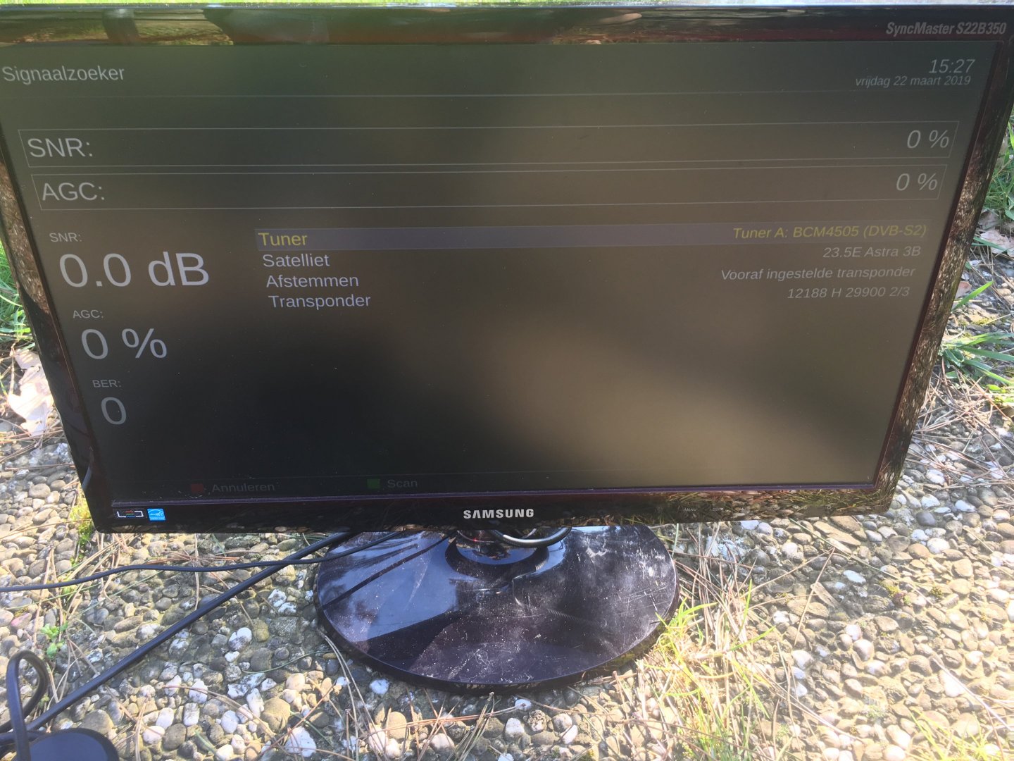

Helaas krijg ik nul comma nul signaal er op

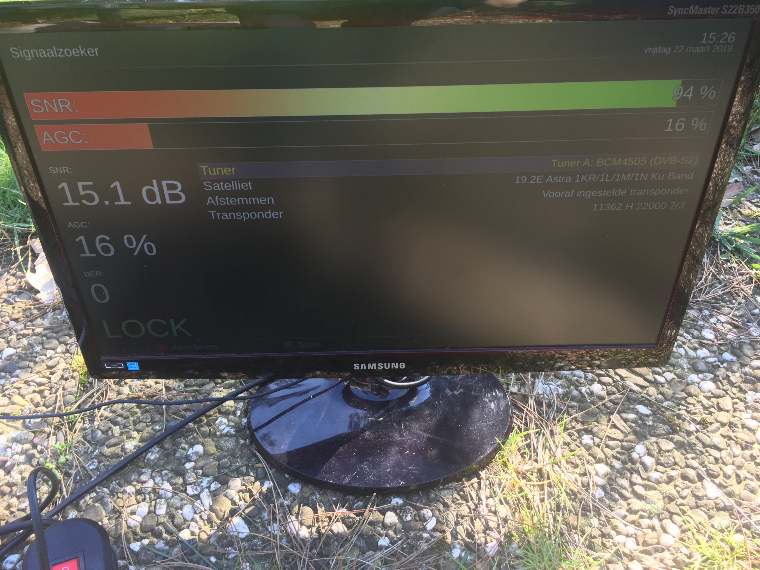

Astra 1 krijg ik echter een signaal kwaliteit van: SNR: 94% + SNR: 15,1 dB en AGC: 16%
Elevatie is volgens de schotel nu tussen 28 en 30 graden.
Ik heb de app van cahors gebruikt. Deze geeft aan 28,44 graden elevatie. 157,8 graden aizmuth.
Volgens de app heb ik de schotel precies goed staan maar nog steeds geen signaal

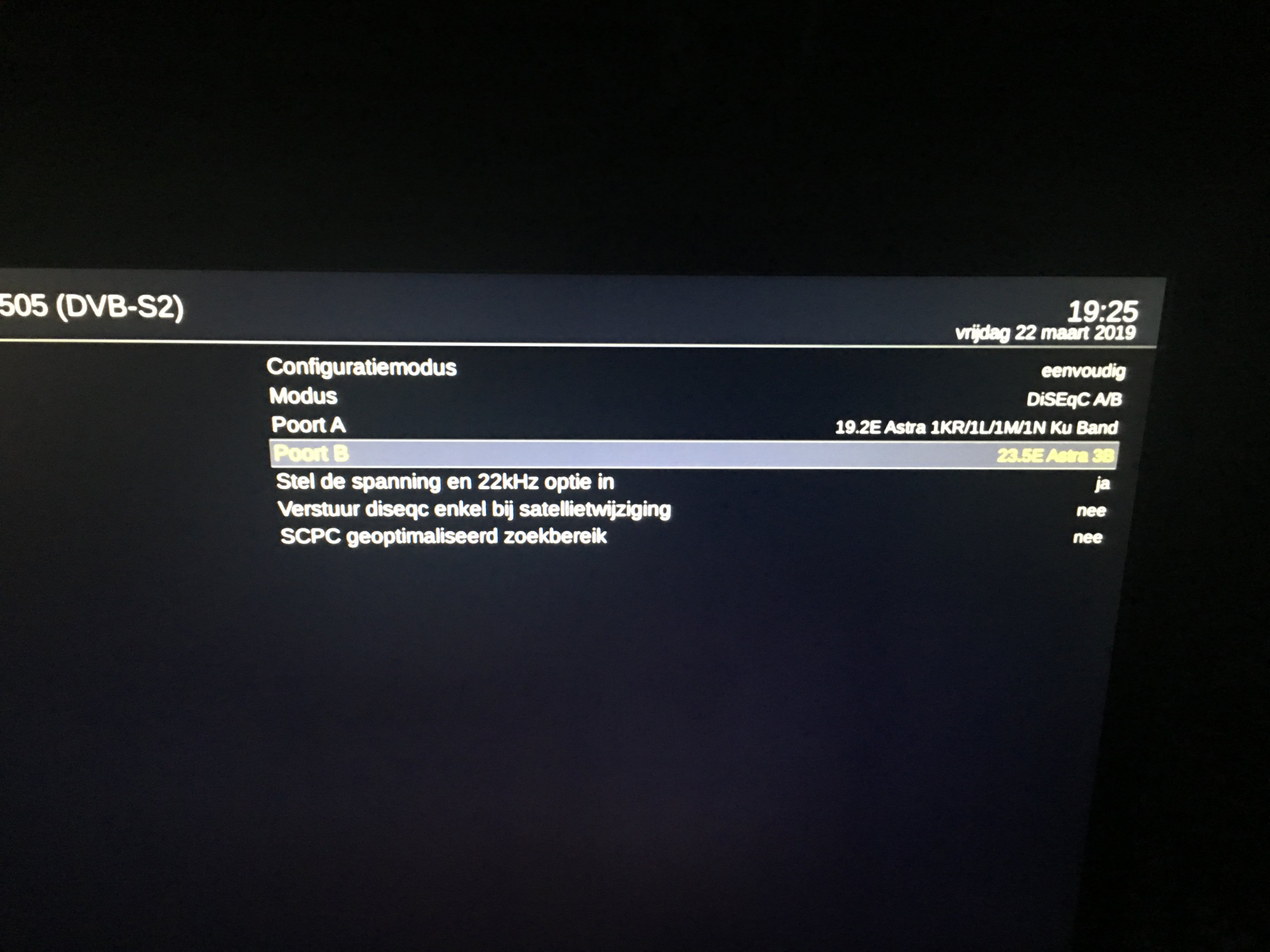

Sorry maar nu ga je iets vragen wat mij niks zegt.
Maar ik zou dus om het te uit te sluiten Poort A in kunnen stellen op Astra 3 (zie screenshot wat ik had mee gestuurd in vorige post) en dan de juiste kop in de lnb houder doen.
Ja klopt, en voor alle zekerheid astra1 op poort b. Maar voor je dat doet zou ik eens afstemmen op een zender die op een verticale transponder zit. Bijvoorbeeld npo 2. stel dat dit lukt, dan Is het een polarisatie probleem op die lnb.

@dvbs Ik heb het geprobeerd maar helaas :(
Even voor de goede orde ik heb onderstaande dingen geprobeert
  • Klem linker lnb kop*
    • op poort A instellingen voor Astra 1, op poort B instellingen voor Astra 3
    • op poort A instellingen voor Astra 3, op poort B instellingen voor Astra 1
  • Klem rechter lnb kop*
    • op poort B instellingen voor Astra 3, op poort B instellingen voor Astra 1
Bij elke instellingen krijg ik zonder problemen signaal via Astra 1 en kan ik ook bijvoorbeeld ZDF HD bekijken.
Echter krijg ik geen signaal via Astra 3 (Zie 1 van de vorige afbeeldingen waar alles op 0% blijft staan)
* gezien achter de lnb kijkend naar de schotel
Hopelijk heeft iemand het antwoord wat ik ben op dit moment idee loos
