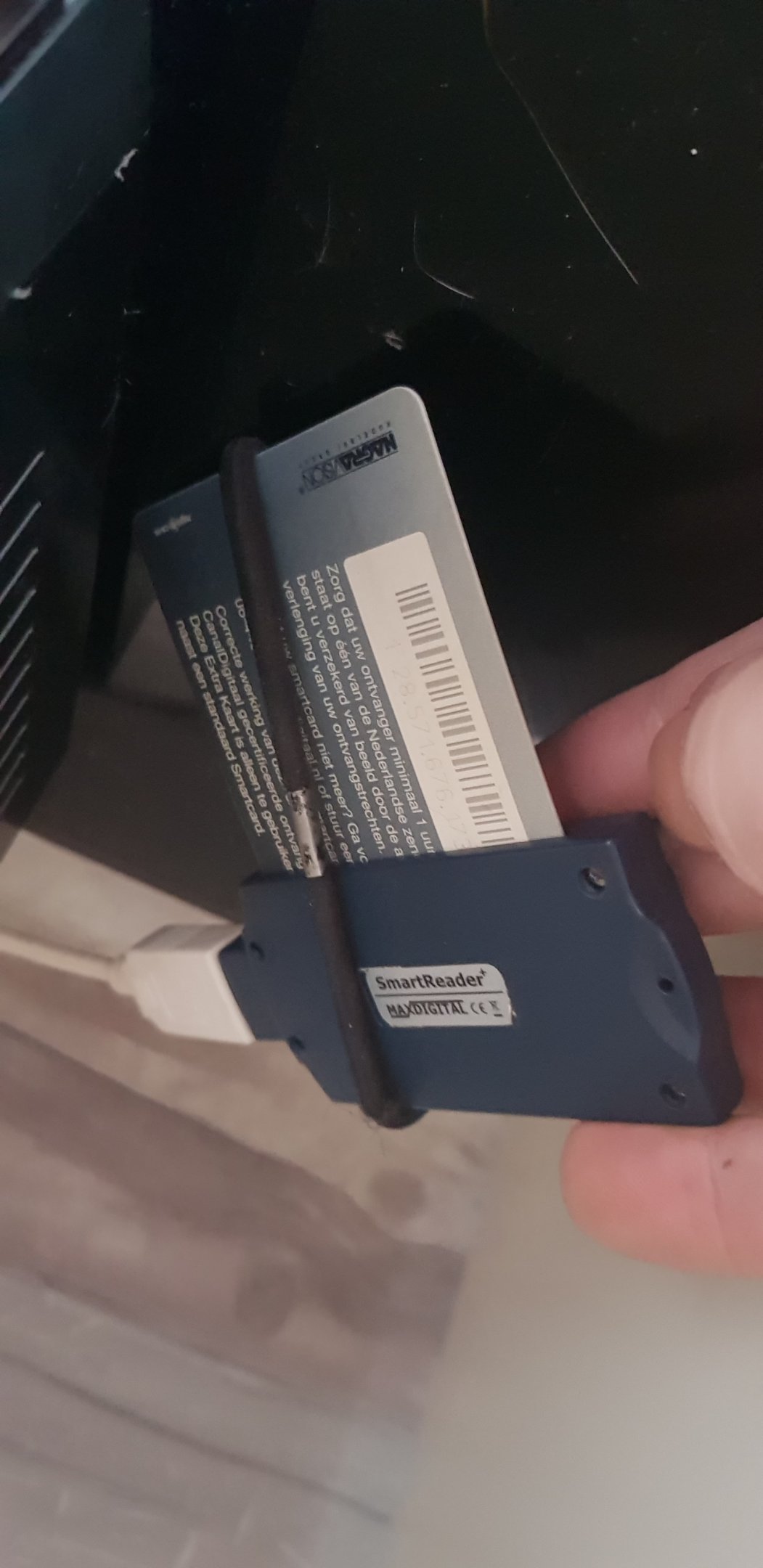

Mijn smargo reader heeft jaren zonder problemen gewerkt.
Gisteren de laatste update van openpli er op gezet en dacht even de driver voor deze smartcardreader weer te installeren.

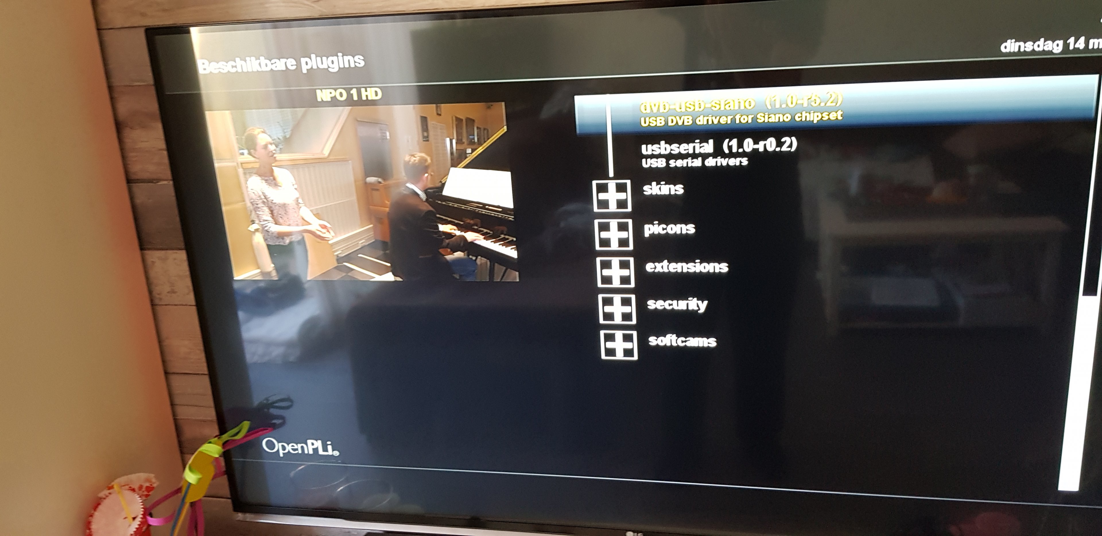

Deze wordt niet meer ondersteund schijnbaar maar staat dus nog wel onder de knop van het download menu in openpli.
Al zitten google maar er is nergens een update te vinden of een vervangende driver die weer wel wordt geïnstalleerd in openpli .
Iemand de oplossing of toch ergens de driver die wel werkt in de nieuwe versie van openpli ?

Dat is vreemd.. Heb gisteren een OpenPli geïnstalleerd op een bestelde Zgemma H5. In de feed is usb2serial gewoon te downloaden en installeert ook prima.
De DM800se V1 en V2 wordt allang niet meer door OpenPli ondersteund. Als je daar nú een recente OpenPli op hebt gezet kán die nooit officieel zijn! Die is dan 'ergens' vandaan getoverd en die heeft waarschijnlijk geen (complete) feed...

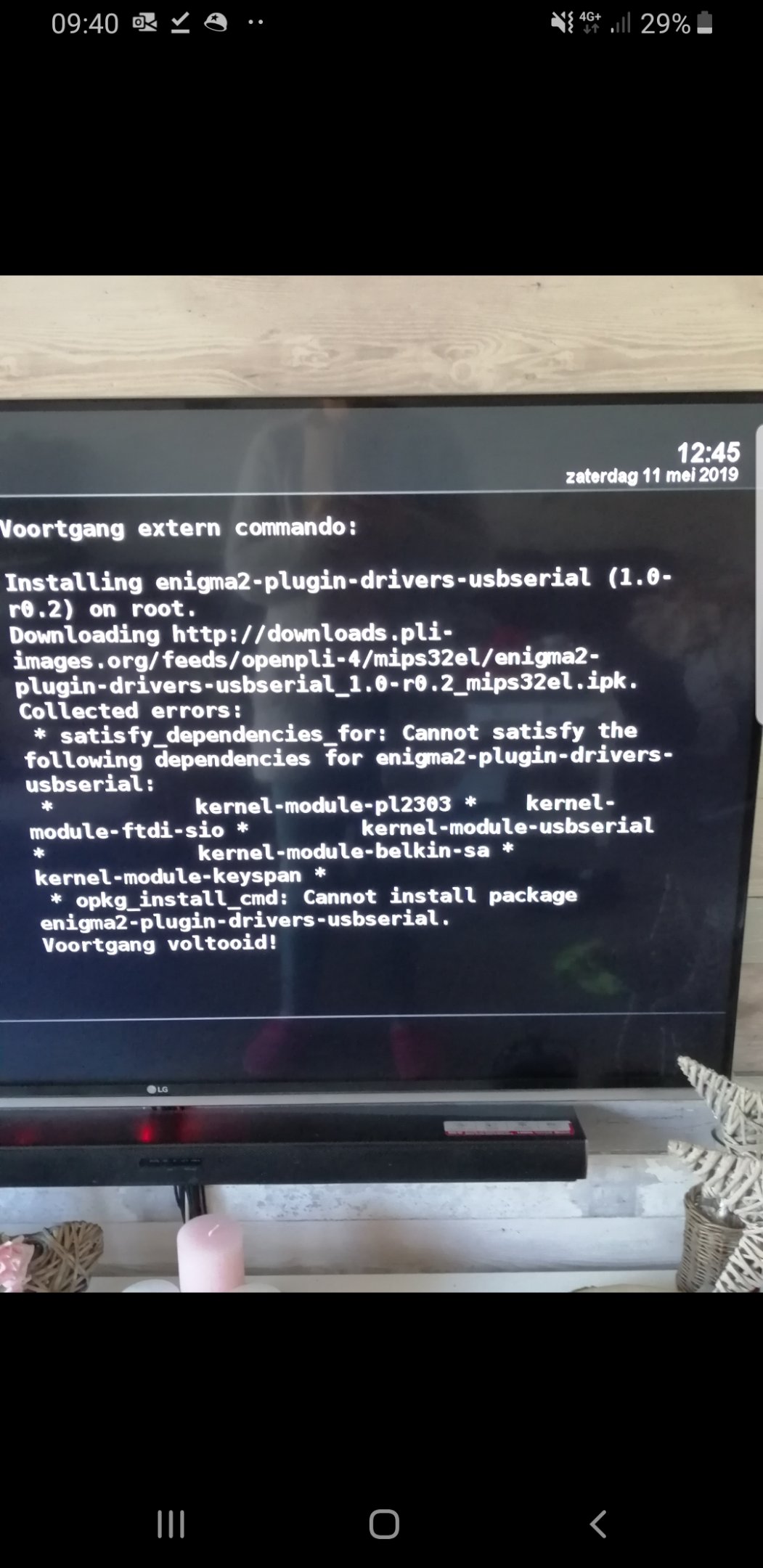

het staat er echt niet alleen de 1.0-r.02 en die accepteerd  die niet en ja klopt het is een H.2H

anders waar kan ik usb2serial downloaden in google zie ik geen download alleen dat er over gesproken wordt.

usb2serial is een kernel module dus niet uitwisselbaar als die
gecompileerd is voor een andere kernel versie.
Dus niet zoeken op internet enkel modules gebruiken uit de feeds
van de image

Je bericht stamt uit mei... Inmiddels juli.. Opnieuw flashen en opnieuw proberen. Wil hij niet vanwege een nieuwe kernel dan heb je gewoon pech... Dan terug naar een OpenPli versie met oudere kernel.... Andere optie is er dan niet meer. Waarom de kaart in een Smargo? In de interne lezer zou die het ook moeten doen (tenzij je 2 smartcards bezit natuurlijk)

Ja, haalt je de koekoek! Die draait op een inmiddels antieke kernel.3.2. Er zijn nu al boxen die op 4.x en zelfs al 5.x draaien. Dan wordt het met antieke plugins een heel stuk lastiger... Die moeten indien überhaupt mogelijk naar de nieuwe kernels getild worden... En dan maar hopen dat de ontwikkelaar het niet in zijn hoofd heeft gehaald om stiekum te overlijden..
