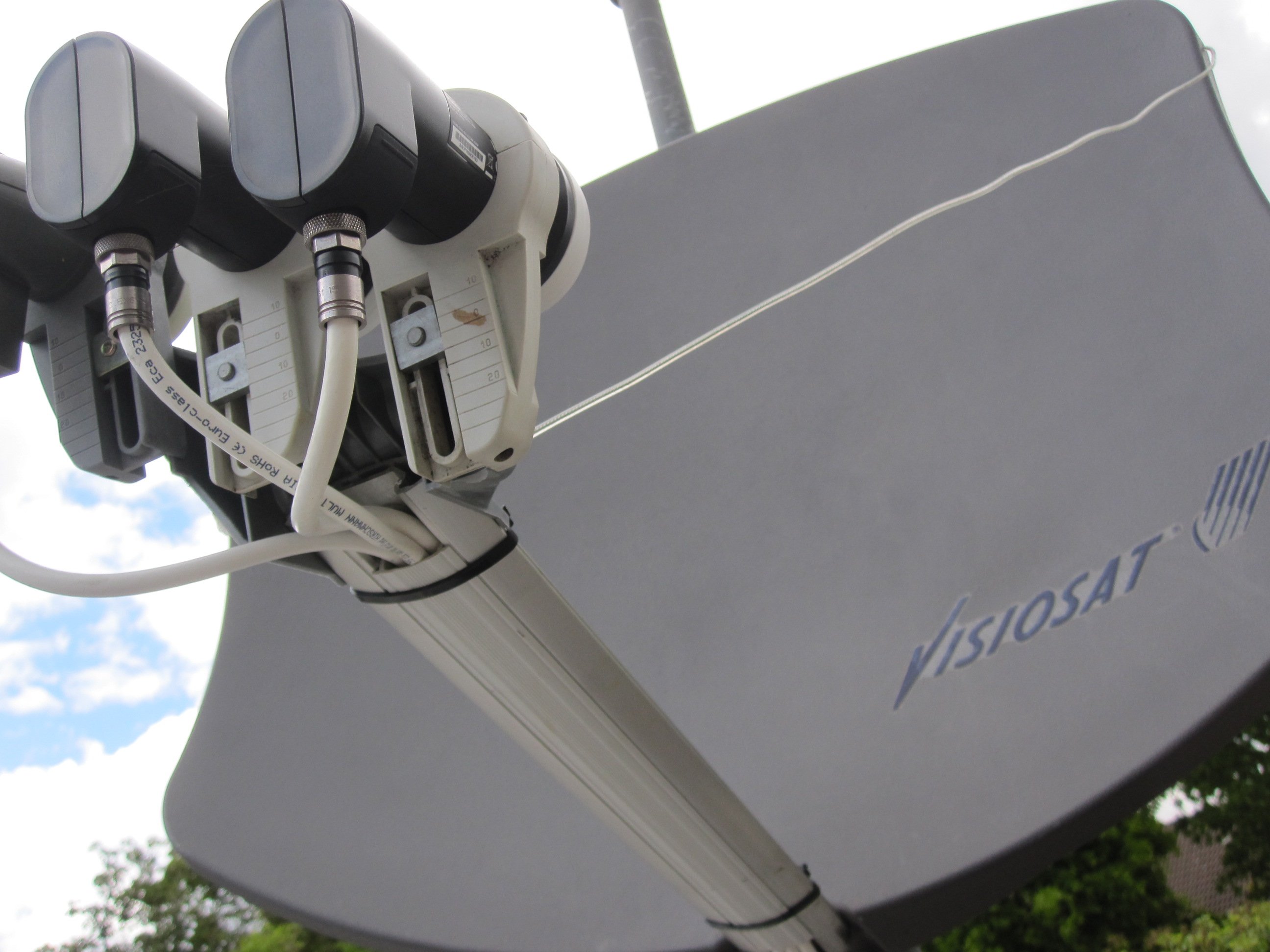

theodoruslambertus Geplaatst: 17 mei 2019 Geplaatst: 17 mei 2019 Goede dag, heb op mijn visiosat bisat een beugel voor drie LNB geplaats voor de astra1 astra2 en hotbird. afgesteld met astra1 in het midden en volgens de firma xxx zou met een beetje draaien van de schotel ontvangst mogenlijk moeten zijn, inderdaad heb ik prima ontvangst op astra1 astra2 en ASTRA3 terwijl ik liever hotbird zou ontvangen. is er iets verkeerd gegaan?

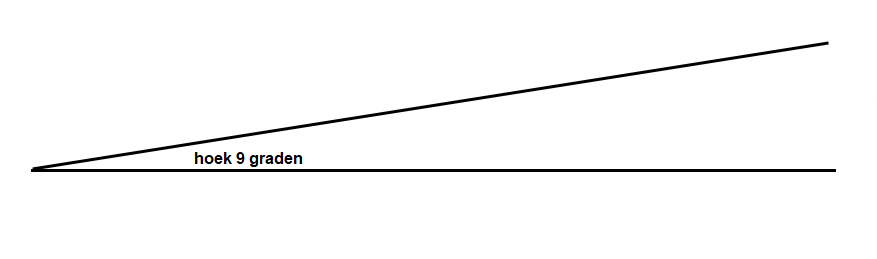

Sprietje Geplaatst: 17 mei 2019 Geplaatst: 17 mei 2019 Je hebt het G3A support om de Hotbird 13, Astra 19,2 en Astra 28,2 te ontvangen. Dat is dus goed. Wel vreemd dat je de twee buitenste satellieten ontvangt op 9 graden afstand terwijl de afstand bedoeld is voor 15,2 graden afstand. Heb je het support wel op een Bisat schotel gemonteerd of op een grotere schotel bijv. een SMC 100?

theodoruslambertus Geplaatst: 23 mei 2019 Auteur Geplaatst: 23 mei 2019 Op 17-5-2019 om 19:08 zei Sprietje: Je hebt het G3A support om de Hotbird 13, Astra 19,2 en Astra 28,2 te ontvangen. Dat is dus goed. Wel vreemd dat je de twee buitenste satellieten ontvangt op 9 graden afstand terwijl de afstand bedoeld is voor 15,2 graden afstand. Heb je het support wel op een Bisat schotel gemonteerd of op een grotere schotel bijv. een SMC 100? hallo sprietje, de g3a support is gemonteerd op een visiosat bisat

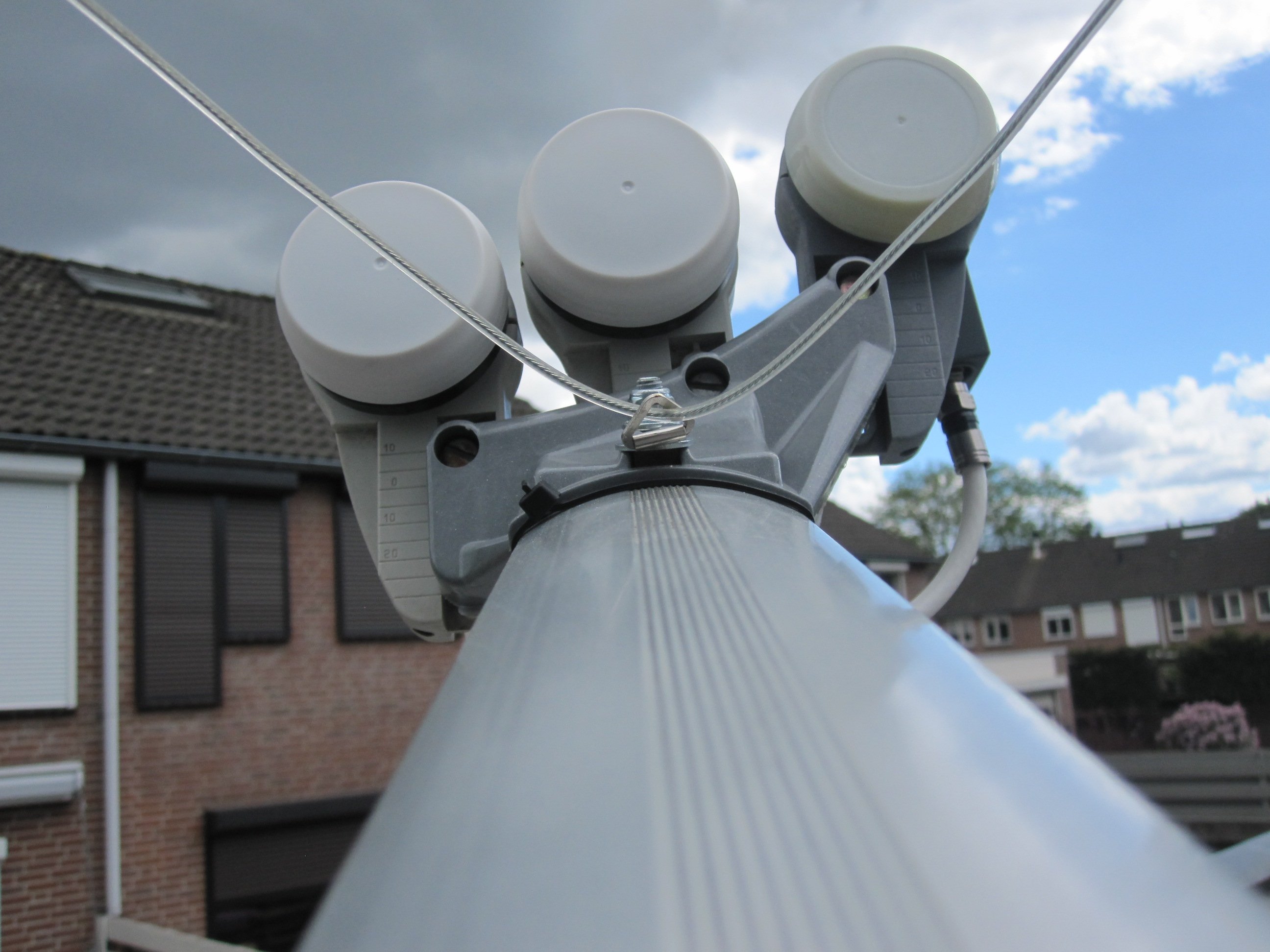

Sprietje Geplaatst: 24 mei 2019 Geplaatst: 24 mei 2019 Inderdaad, toch een vreemde zaak dat je twee satellieten ontvangt die veel verder uit elkaar staan dan waarvoor de beugel bedoeld is. Wel zie ik dat de skew van de lnb's niet helemaal goed staan. Astra 28,2 staat op 0 en moet op -9° staan Astra 23,5 staat op 0 en moet op -6° staan Hotbird 13 moet op -2° staan en staat schuiner

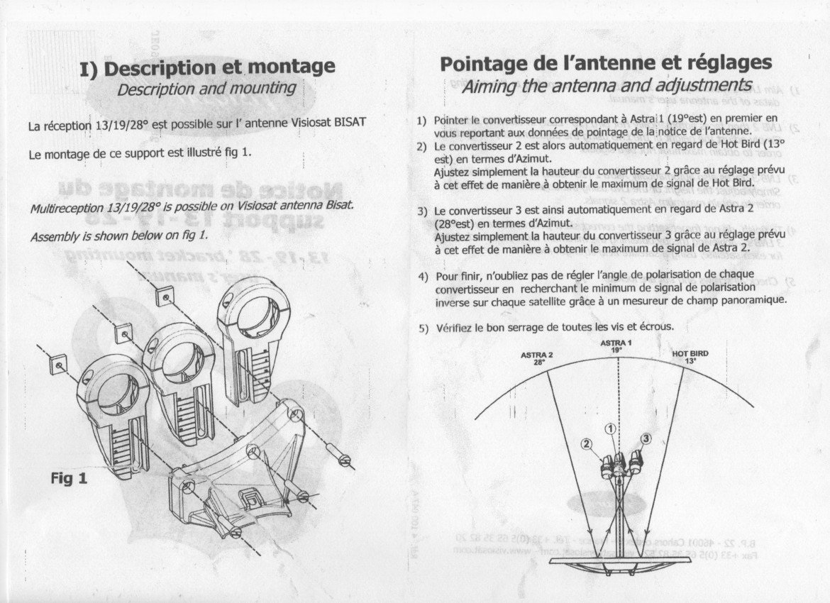

theodoruslambertus Geplaatst: 26 mei 2019 Auteur Geplaatst: 26 mei 2019 OKdan zal ik het dak opmoeten.....ik voeg de bijgeleverde summ.....iere DESCRIPTION ET MONTAGE van visiosat toch maar even bij ..je weet maar nooit in ieder geval dank voor de moeite salut

theodoruslambertus Geplaatst: 6 juli 2019 Auteur Geplaatst: 6 juli 2019 het probleem is opgelost....na nogmaals scannen de juistesateliet gevonden t.w. de hotbird inplaats van een van de eutelsat een ieder dank voor de medewerking salut . theodoruslambertus
