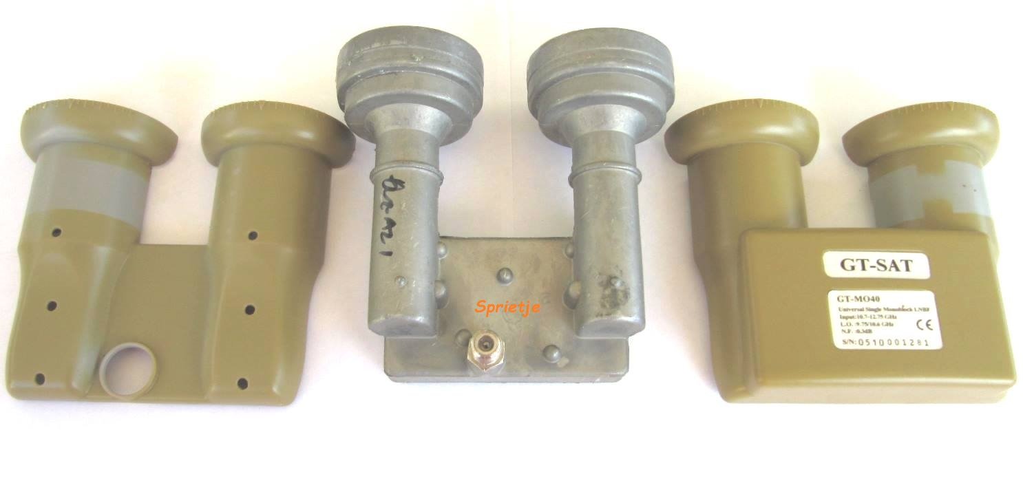

Sprietje Geplaatst: 19 mei 2019 Geplaatst: 19 mei 2019 Je bedoeld waarschijnlijk de halsdiameter? Die bestaan er in 23mm en 40mm. Een halsdiameter van 23mm wil niet zeggen dat de kopdiameter ook klein is zoals we dan zien bij zogenaamde "smalle" lnb's. Bij alle lnb's met een halsdiameter van 40mm is de werkelijke diameter van de golfpijp veel kleiner. Er zijn gewoon lnb's te koop met een halsdiameter van 23mm, zie bijlage. Wat dacht je van duo-lnb en monoblocken, die koop je bijna altijd met een halsdiameter van 23mm.

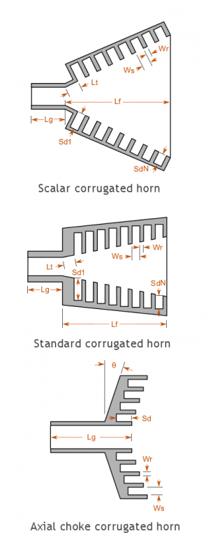

Sprietje Geplaatst: 20 mei 2019 Geplaatst: 20 mei 2019 De afmetingen van de scalarringen zijn gerelateerd aan de golflente. De scalarringen kunnen in verschillende richtingen geplaatst zijn, zie de bijlage.
