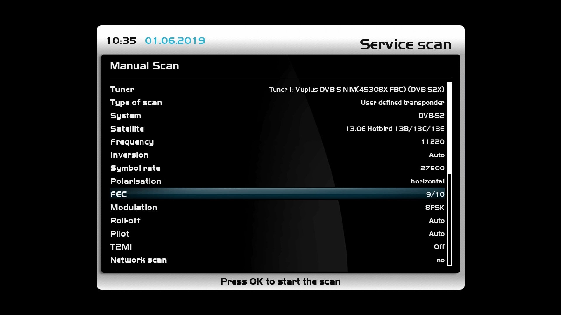

Hoi, puur uit nieuwsgierigheid wou ik eens zien of ik nu die Roland Garros 8K zender kon ontvangen.
In principe zou dat toch moeten kunnen, ook al kan mijn ontvanger maximum 4K tonen, vermits volgens kingofsat de satelliet Hotbird is, DVB-S2 en symbolrate 27500.
Ik heb hier geen enkel signaal op deze transponder, dus vroeg ik mij af, komt dat doordat mijn schotel een Multytenne Twin is, of hebben mensen met een grotere schotel ook geen signaal op deze transponder?
VU+ Duo 4K (originele versie, niet SE!) met VTI v. 15.0.0.2

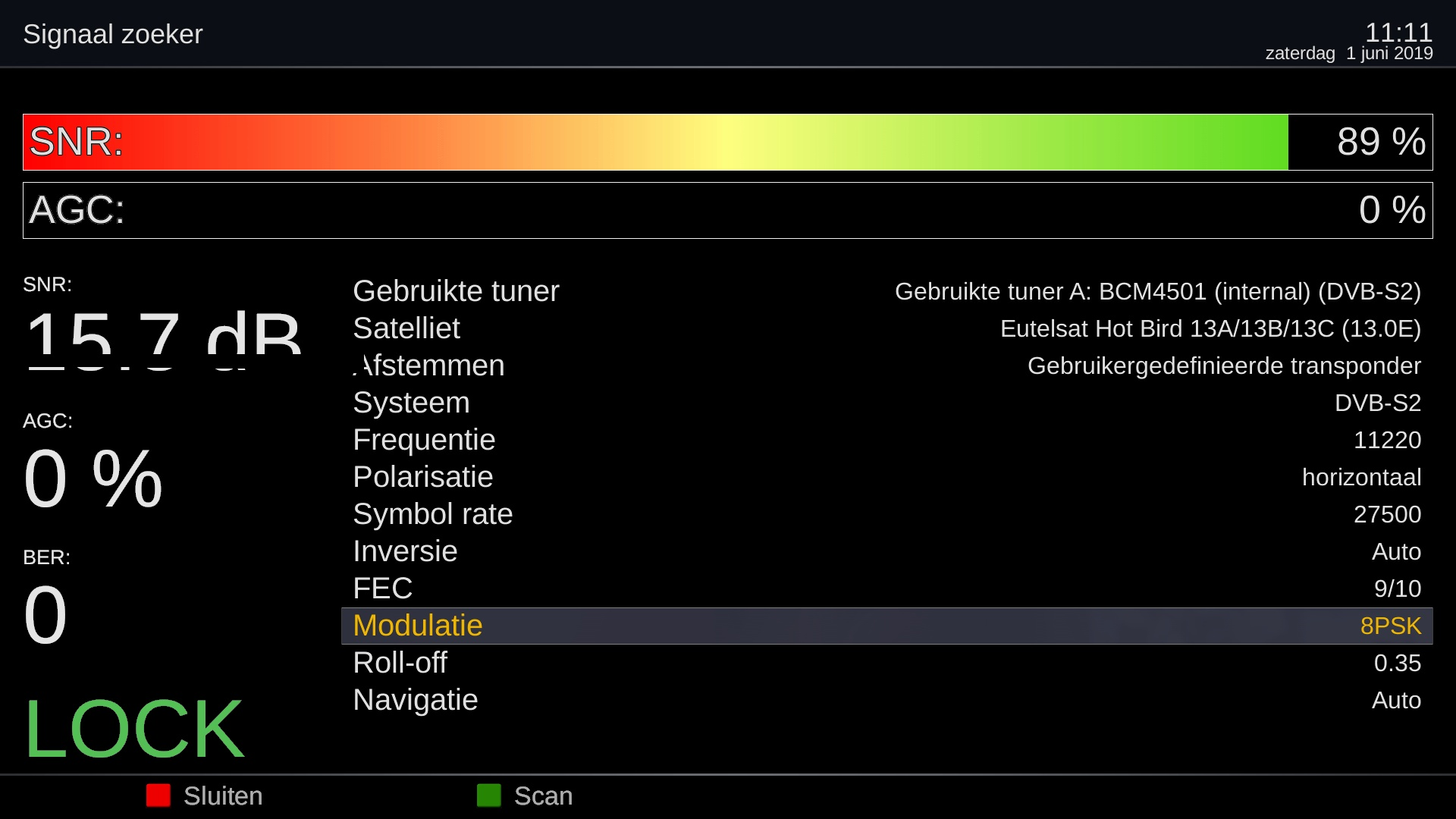

 De signaalwaarde krijg je pas te zien als je een lock hebt, althans bij de meeste ontvangers.
IPTV:  KPN Glas (AoN) 1 Gbit & IPTV KPN plus+ TV box  / Android 4K IPTV box / Kodi & Plex / 100+ TB Storage
1 minuut geleden zei Codx:
Ok, met het screenshot erbij is het inderdaad duidelijk dat het daaraan ligt, en het bijv. niet om een foutje in de gegevens van kingofsat ligt.
Als je op Lyngsat kijkt zie je dat er voor deze transponder met deze waardes een C/N van minstens 11 dB nodig  is,  zo'n multytenne is maar 45 cm groot.  Ik vermoed dat je daar amper 9 dB mee haalt.
2 uur geleden zei Codx:
Gezien de FEC 9/10 bedraagt heb je dus een hogere C/N waarde nodig. Kortom je schotel is te klein.
1 uur geleden zei Codx:
Codx slaat de spijker precies op zijn kop. Voordat er weer meningen worden gegeven dat multytenne niet schuin genoeg gemonteerd is in Nederland.

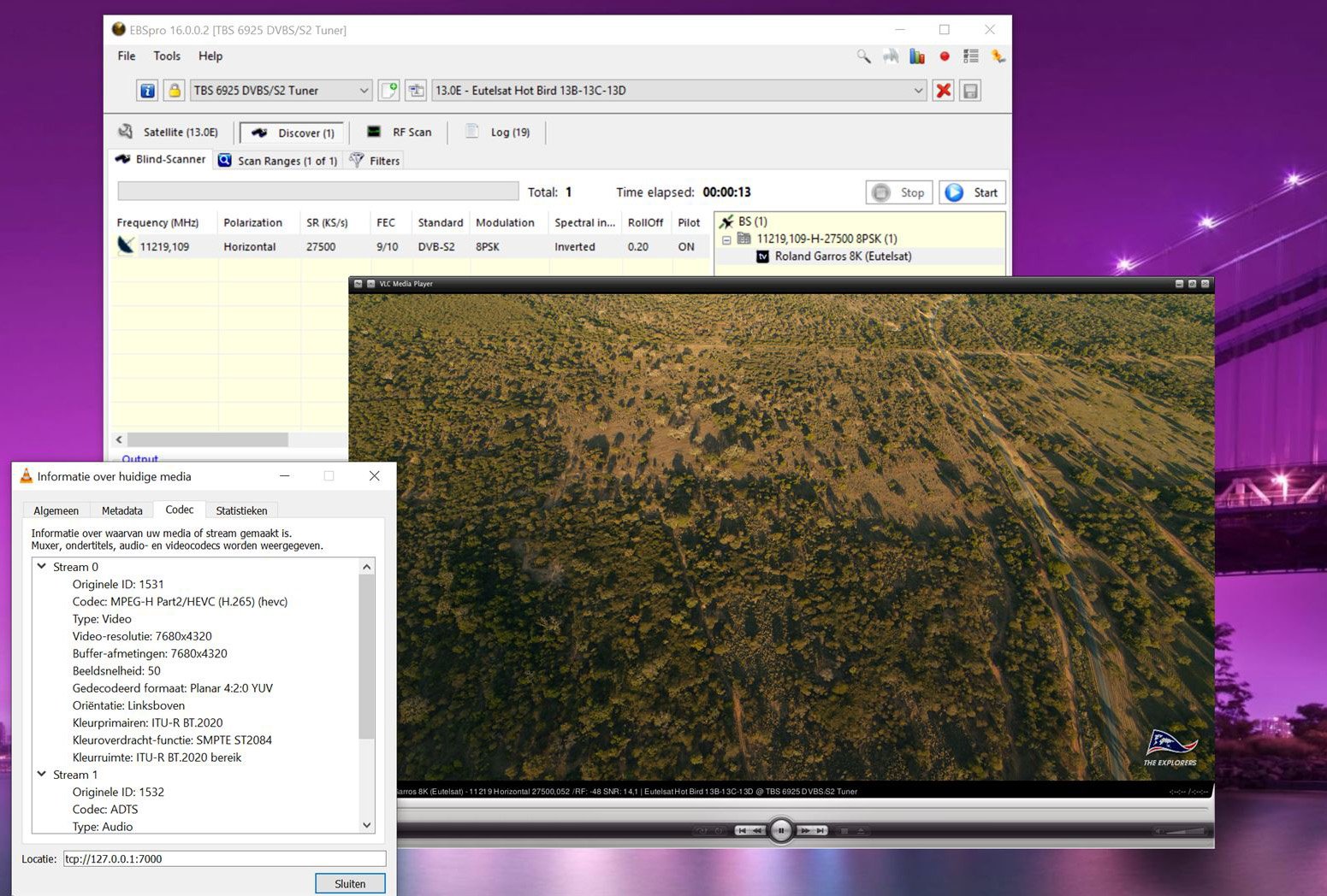

Gast patje7of9
Deze zender is alleen te zien met een pcie kaart en je moet dan ook nog een snelle pc hebben.😥
aangepast door patje7of9
Citaat
Klopt een snelle PC + een snelle videokaart. Bovendien is er geen tennis te zien maar wel een doorlopend demo filmpje.
feedhunting , a crazy hobby !
Ontvangen en bekijken zijn 2 verschillende dingen.
Overigens is een pci-e kaart niet nodig. Je kunt gewoon streamen naar een pc met videolan.
