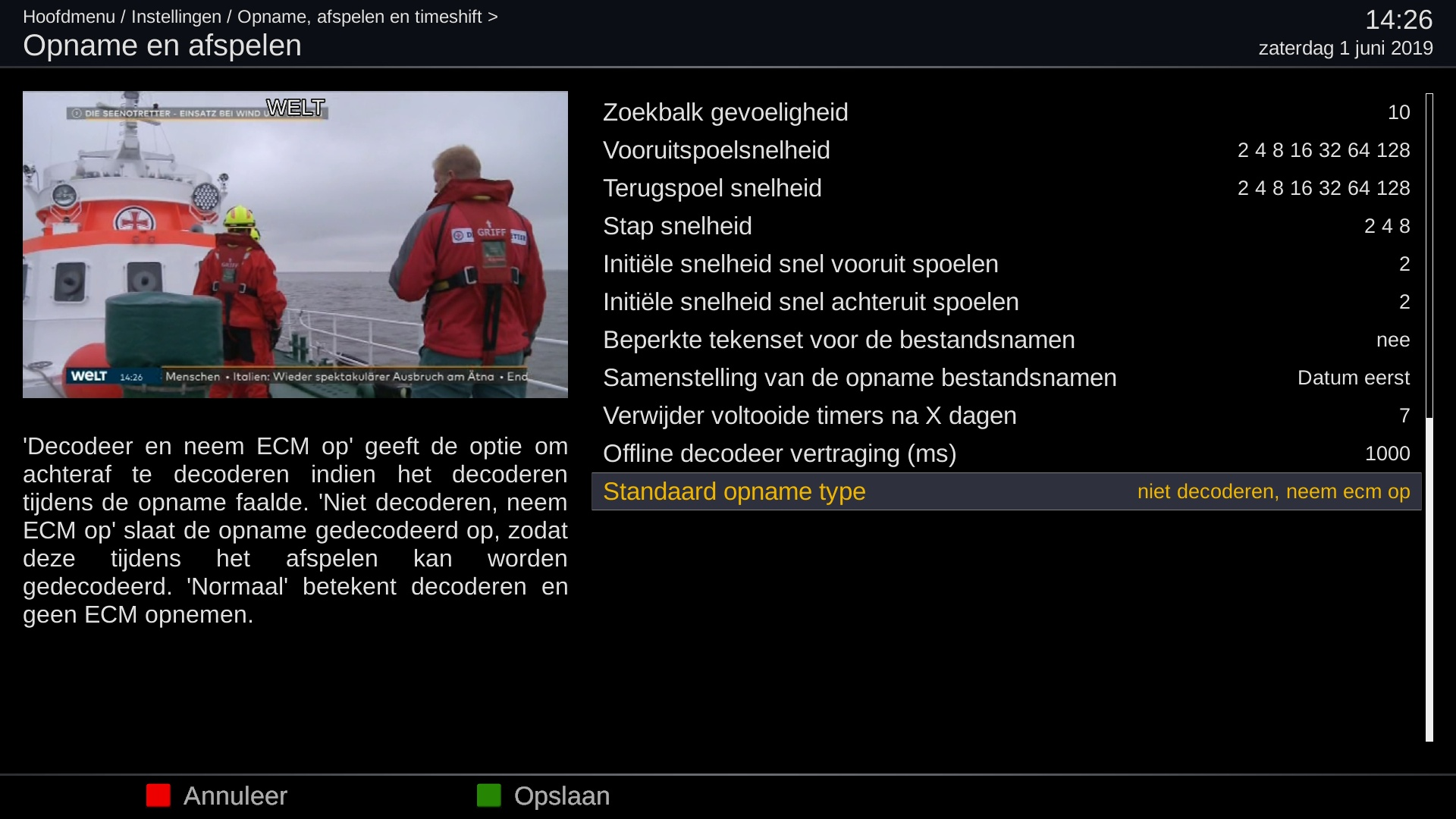

Kabeltje87 Geplaatst: 1 juni 2019 Auteur Geplaatst: 1 juni 2019 Toch nog eens proberen uit te leggen waar ik tegen aan zit te hikken. Je neemt een programma op met de optie: niet decoderen, neem ecm op. De file die dan op de HDD staat is niet met VLC af te spelen op een PC, want ze is nog gecodeerd, gescrambled. (indien ze wel met VLC af te spelen zijn - direct na de opname, dan is de opname misschien toch gedescrambled tijdens de opname) Deze file kun je wel met de receiver afspelen via de CI module en kijken. Uitgesteld decoderen. Dat begrijp ik. En zover ben ik mee. Dit moet je echter binnen de 2 dagen doen wegens veranderende codes. Wat nog altijd niemand bevestigd heeft is: kun je deze file omvormen tot een ongecodeerde file door uitgesteld decoderen via de CI tot een nieuwe ongecodeerde file die wel met VLC op een PC af te spelen is? Of gebeurt dit automatisch wanneer Uw receiver in standby gaat? Kun je mij tenminste bevestigen dat de files op HDD die zo opgenomen zijn, wel met VLC op een PC af te spelen zijn, na uitgesteld decoderen? ~~Rytec Team~~ Vu+Uno4KSE / OpenPli en Maxytec-Multibox SE / OpenPli (mediaspeler) VU+ Duo / OpenPli en Synology NAS *All Rytec EPG POWERED*
Tonskidutch Geplaatst: 2 juni 2019 Geplaatst: 2 juni 2019 (aangepast) nadat je opnames zijn afgewikkeld, zet je de receiver met VTI firmware in standby en begint VTI met decoderen een na de ander!!! het decoderen duurt zolang de opnames duren mbt minuten opname en een na de ander staat gedecodeerd op je hdd 2 juni 2019 aangepast door Tonskidutch Ding Dang Dong Les Rita Mitsouko
Kabeltje87 Geplaatst: 2 juni 2019 Auteur Geplaatst: 2 juni 2019 Dank je. Dat klaart e.e.a. op. Dus samengevat: een VU+ 4K met VTI software is een goede gok om toekomst gericht te werken. ~~Rytec Team~~ Vu+Uno4KSE / OpenPli en Maxytec-Multibox SE / OpenPli (mediaspeler) VU+ Duo / OpenPli en Synology NAS *All Rytec EPG POWERED*
