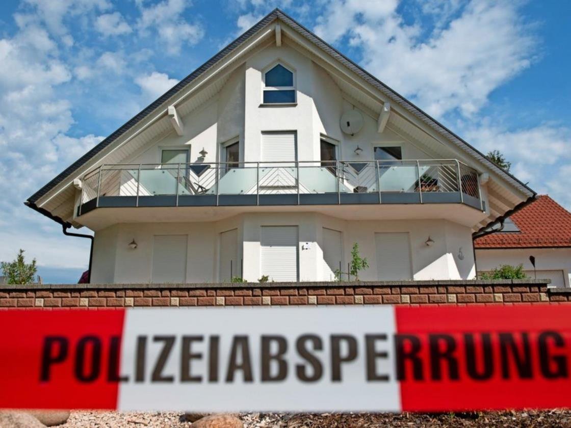

Vandaag was dit huis in Duitsland in het nieuws.

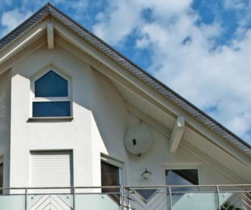

Toen ik de schotel zo dicht tegen de overstek van dit huis zag hangen dacht ik, zou je daar nog wel een beetje ontvangst hebben.

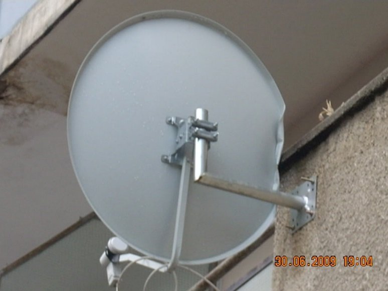

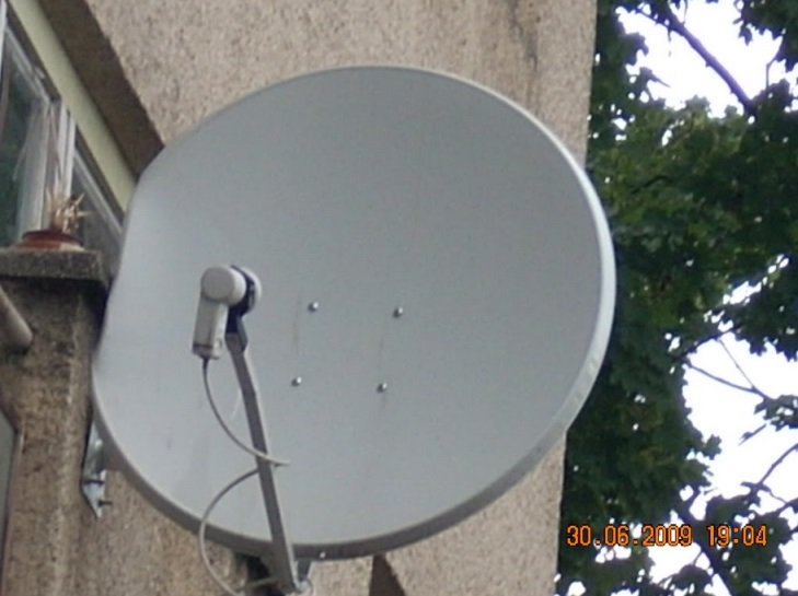

Tja, nat zal de schotel niet worden maar het lijkt me dat hij veel te dicht tegen het dak hangt. Ongeveer 20cm schat ik zo en die overstek is toch behoorlijk groot. Hij zal wel op de Astra 19,2 gericht zijn en ik heb nog even nagekeken, de elevatie daar is 31 graden. Nu staat de schotel wel een klein beetje naar het hogere gedeelte van de nok gericht maar ik kan toch bijna niet geloven dat het bovenste deel van de schotel signaal ontvangt. Daar komt nog bovenop dat de zijkant van de schotel nagenoeg of tegen de erker staat. Heeft de schotelmonteur de schotel misschien ook niet helemaal goed kunnen uitrichten of heeft hij de rand van de schotel nog om moeten buigen zoals ze bij de schotel in de bijlages ook hebben moeten doen?
Wat denken jullie? Heeft deze schotel geheel onbelemmerde ontvangst?

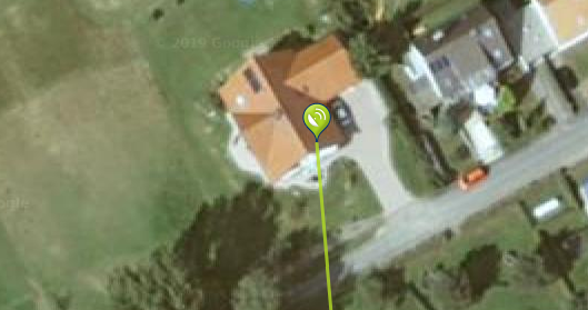

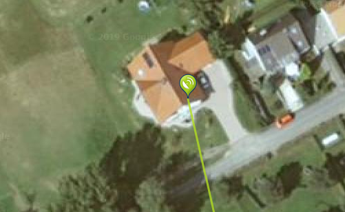

Het kon ook nog wel eens de 13oost zijn, waar die op gericht is.
Zie fotoos, voor 13oost en 19oost.
Die dakrand lijkt me inderdaad ook wat problematisch; elevaties zijn 31,2 en 30,5 graden.

Tja,, het zal wel krap zijn. En de randen van de schotel zullen niet volledig het signaal kunnen reflecteren, maar het middelste gedeelte is wellicht voldoende voor beeld.
Gezien het lintje wat er hangt is er van ontvangst vermoedelijk geen sprake meer want bewoner(s) zijn vast meegenomen.
Verder denk ik dat de ontvangst wel in orde is daar, Duitsers zijn behoor stipt.
Wel leuk topic om erover na te denken!
Polizeiabsperrung LOL
Dat terzijde, wat een gotspé een schotel ombuigen!!! Funest voor goede ontvangst, maar ook gaat dit snel een roestbak worden!
Als een monteur mij zoiets flikte was het geld terug. Misschien wel met extra schadevergoeding voor de muur!
