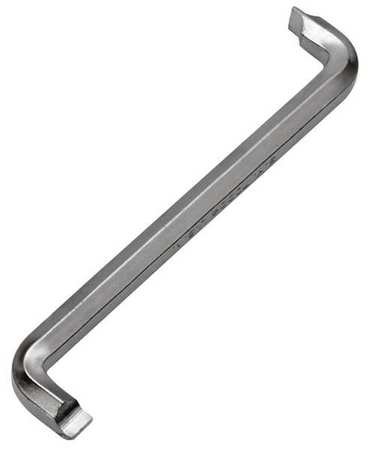

Met een haakse schroevendraaier kun je die weer vast zetten. Die kun je zo bij de bouwmarkt kopen maar ik zou ze niet vastdraaien maar losdraaien en ze dan vervangen door inbusbouten. Die kun je tenminste goed vast zetten met een inbussleutel.

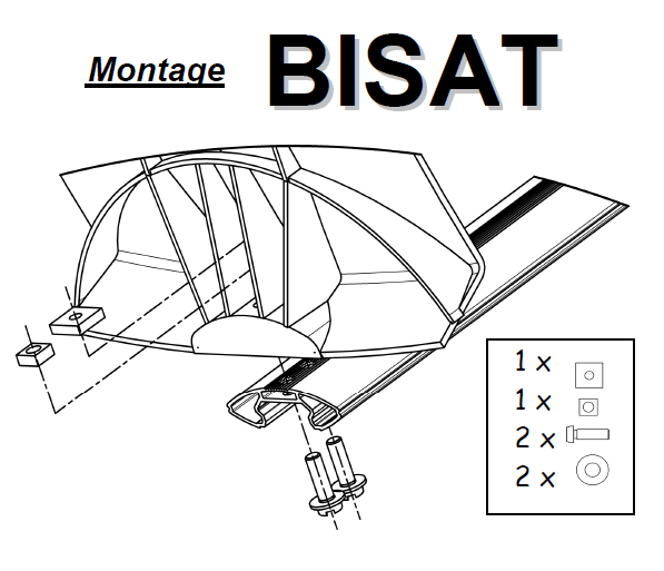

Mijn schotel is trouwens iets anders.. een variant misschien ook, op het origineel.
Hij zit aan de onderkant met één vijs en een moer vast aan de stang. Niet met twee stuks zoals op deze tekening ..
Of ik heb er eentje gemist. Dat kan ook.
