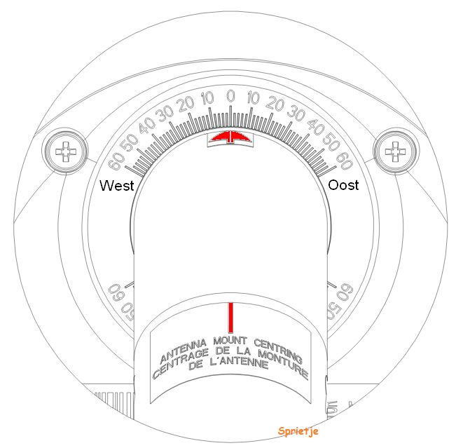

Sprietje Geplaatst: 30 juli 2019 Geplaatst: 30 juli 2019 Dan zou ik eerst deze plaatjes maar eens bestuderen;
