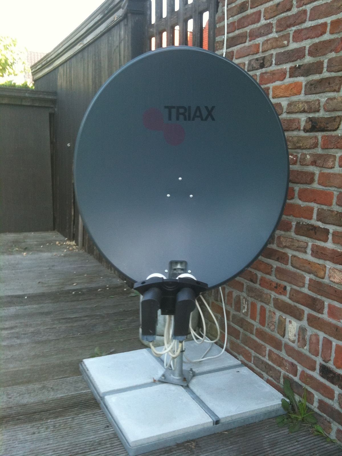

 Heren technici, kan de volgende opstelling;
  Een draaibare schotel met 2 LNB´s waarbij de LNB die in het brandpunt staat een duo LNB is en de tweede een single. Stel je een situatie voor dat de schotel op de Astra 3 gericht staat en de single dan op Astra 1 Kan ik tussen de duo en de single een diseqc zetten of gaat dat technisch niet? Het gaat hier om een Nokia schotel van breed 72cm en hoog 82cm. Ik wil geen tweede kabel via een priority switch naar de rotor leggen en de gedachte achter dit idee is; er wordt meestal afgesloten met de rotor op de Astra3 gericht, de volgende keer dat er gekeken wordt op de tweede tuner kan er, als bovenstaande config werkt dus naar of de Astra 3 of de Astra 1 gekeken worden of heb ik dat mis?
  Ik heb er een afbeelding bij gedaan en dan moet je je voorstellen dat de boel door een rotor gestuurd wordt en er resp. een duo, en een single LNB aan hangt.

Ik ga voor de eerste oplossing, dus resp. een twin en een single-LNB, met dank aan a33 en sprietje!
In Siddeburen was een bok die machtsverhief en worteltrok. Die bok heeft onlangs onverschrokken de wortel uit zichzelf getrokken, waarna hij zonder ongerief zich weer in het kwadraat verhief. Maar 't feit waardoor hij voort zal leven is, dat hij achteraf nog even de massa die hem huldigde met vijf vermenigvuldigde.
Maar beste waterpas, op een schotel van slechts 72cm breed, zul je voor de extra lnb dan wel een smalle moeten nemen. Twee lnb's met een kop van 60mm past niet op die schotel. De hart op hart afstand van de twee lnb's moet 45mm zijn.
aangepast door Sprietje
Oke, ik kwam op 49mm maar ik trek jouw berekening niet in twijfel. Die smalle LNB´s heb ik maar een passende LNB-houder wordt het nieuwe probleem., heb je een suggestie? Bedankt voor je reactie.

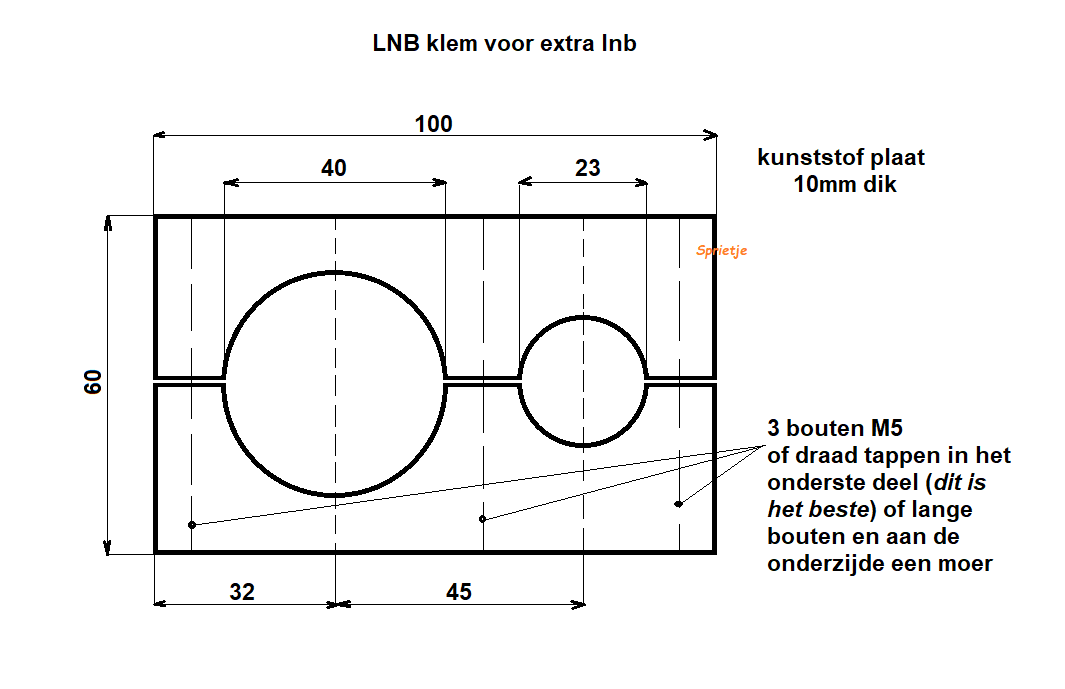

Ja beste a33, er bestaat wel een duo-lnb / monoblock waarvan de koppen 46mm h.o.h. van elkaar staan maar die heeft maar 1 aansluiting en niet met 2 aansluitingen.
Maar je kunt misschien zelf een houder maken voor die smalle lnb.
Koop een kunststof plaat van 10mm dik van 60x100mm. Die koop je al vanaf €2,- op maat gezaagd excl. porto.
Dan moet je er zelf 2 gaten in boren met een gatenzaag. Ik hoop dat je die hebt van 23mm en 40mm. Dan nog 3 klembouten er in maken en dan doorzagen.
Voor de zekerheid wil ik de afstand nog wel even precies berekenen. Dan moet ik even weten waar de schotel staat en wat de afstand "X" is. Je kunt me dat via een persoonlijk bericht aan geven als je wilt.

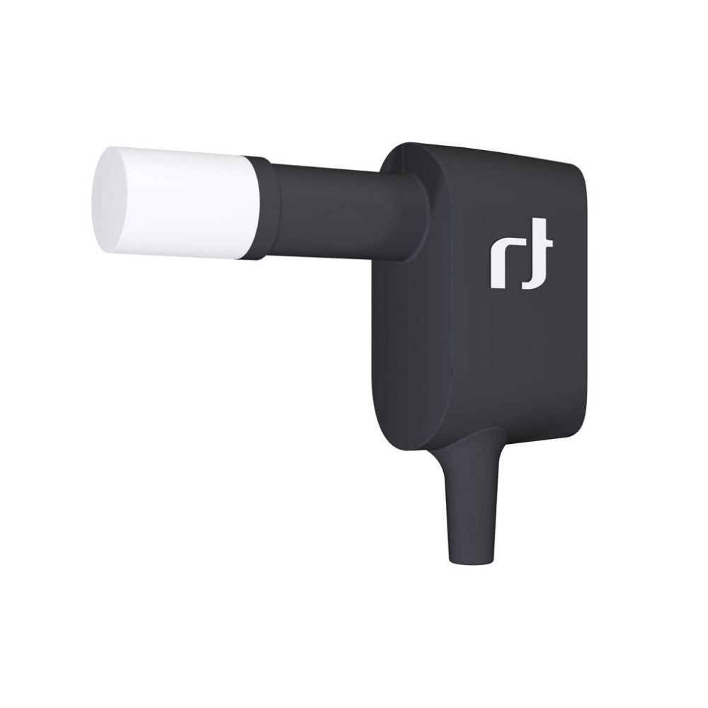

Je moet geen lnb's nemen met een korte hals want dan kun je deze klem niet achter de klem van de schotel er niet bij zetten.
Een Inverto black Ultra heeft een hele lange hals. Die kun je dus goed gebruiken. Neem dan ook een smalle lnb met een lange hals anders krijg je die misschien niet ver genoeg naar voren.

Afstand X is +/- 59 cm en het is voor een locatie in Nederland, om precies te zijn 51,919 NB en 4,260 OL Ik heb hier een stuk blauwe kunststof, 10 mm dik, maar om daar een gat over een lengte van 60mm in geboord te krijgen??? Kan ik die kunststof niet dubbel gebruiken, heb ik wat meer "vlees". De LNB´s die ik wil gebruiken zijn Megasat´s, een met een lange hals en een met een korte.

Ik weet niet of die hals wel lang genoeg is.
Normaal staat de kop van de 60mm lnb 5-6mm van de klem. De klem is meestal 20mm breed en daarachter komt  nog die plaat van 10mm. Dan hebben we het over 35mm. De hals van de smalle lnb moet dus 35mm lang zijn om de kop gelijk te hebben met de grote lnb. De hals van de Megasat is volgens mij 31mm lang. Hij zou dus niet helemaal ver genoeg naar voren gezet kunnen worden. Dat gaat met de Inverto Diëlectric wel, zie bijlage.
Maar je kunt het natuurlijk proberen of die smalle lnb voldoende signaal op vangt.
