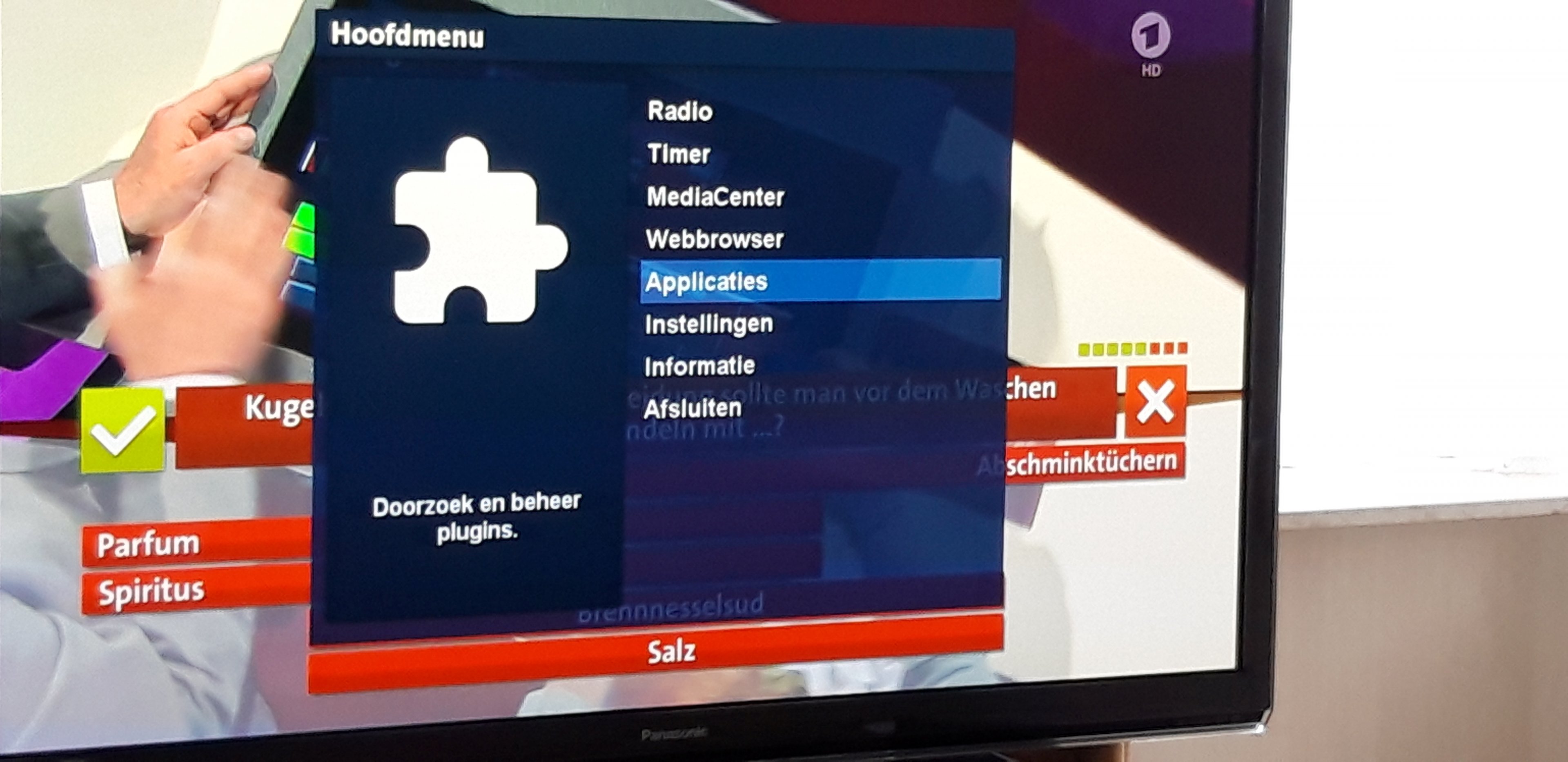

Je hebt UserScripts geïnstalleerd. Dan staat deze bij 'Applicaies'. Staat hij daar niet, dan is hij niet geïnstalleerd...

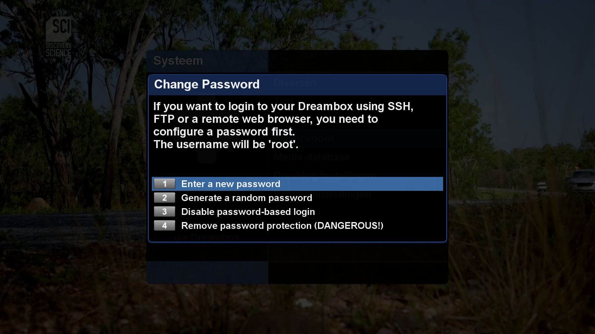

Ik krijg ook geen verbinding met de box via pc (ftp verbinding) normaal is het toch 'root' en paswoord 'dreambox" ?

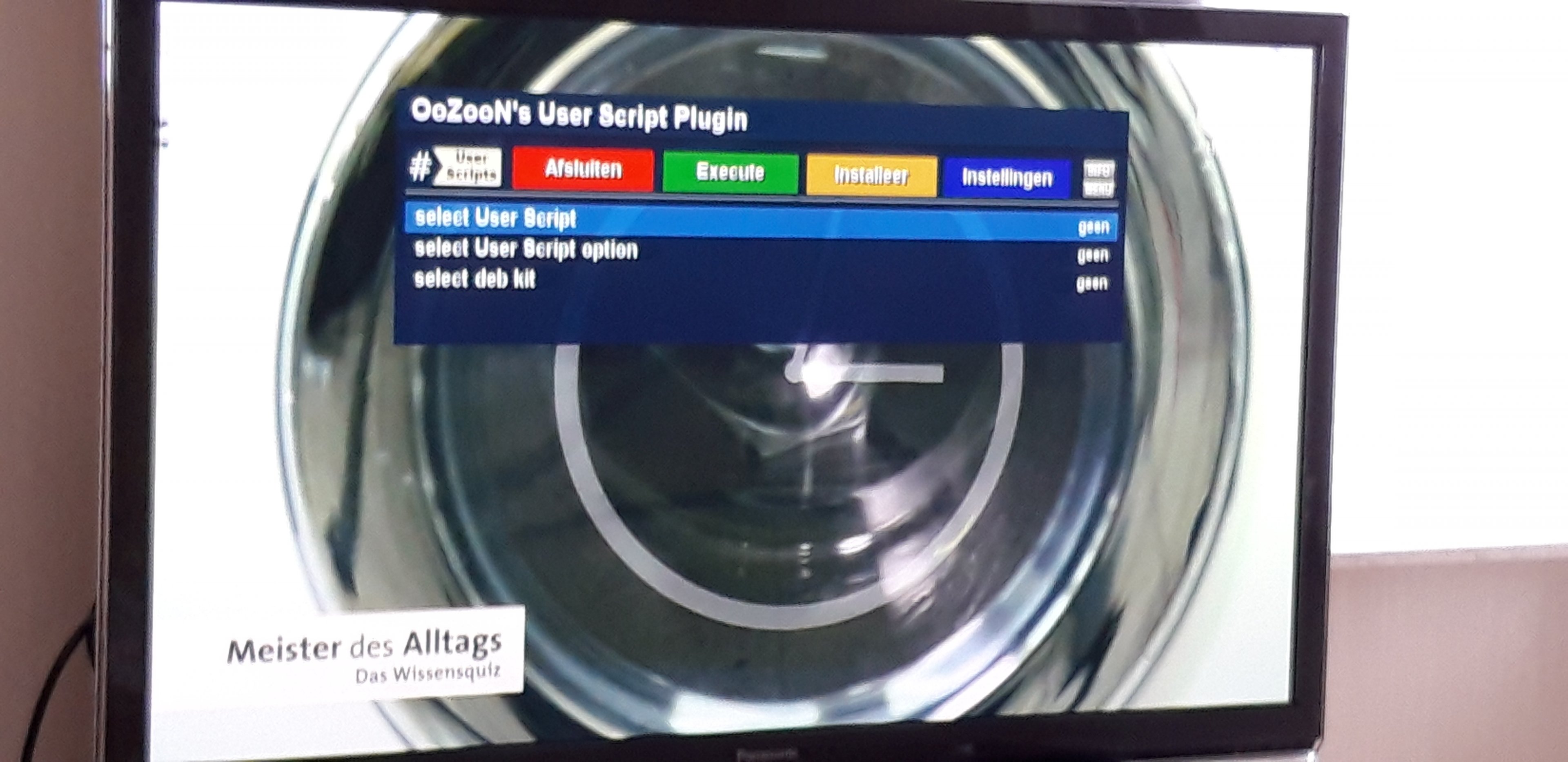

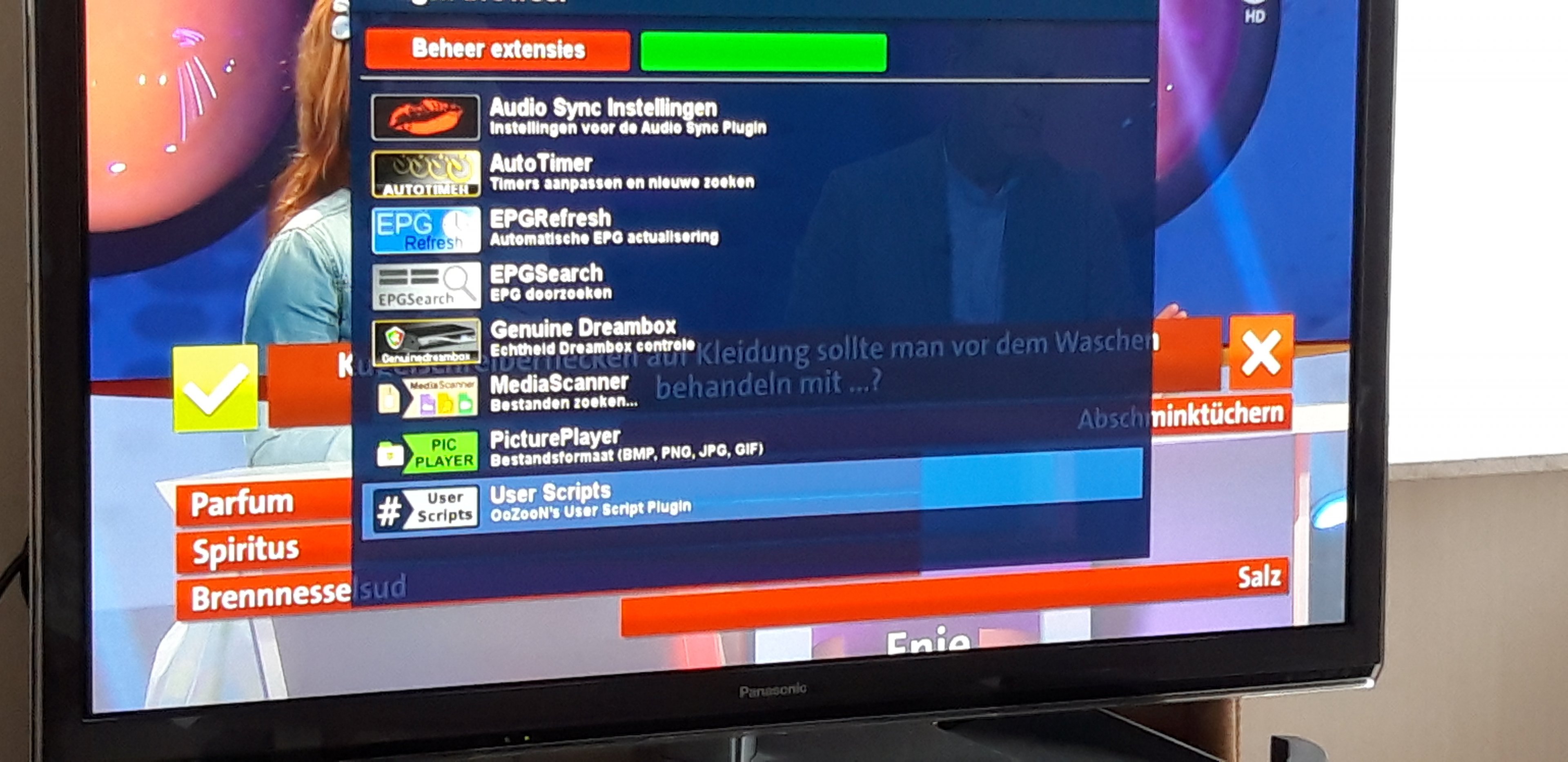

Zie foto's van de laatste stand in de menu applicaties : ik heb nu wel OoZooN's User script Plugin op de lijst, maar nog niet OSCAM of CCCam module ...
Normaal zou ik zeggen : ik kopieer die 2 deb files in een tmp folder, maar ik geraak er niet op ?!
Op 17-10-2019 om 10:57 zei oneones:
wachtwoord kan je aanpassen via het menu: Instellingen - Systeem - Wachtwoord
(terug op dreambox zetten of een eigen paswoord gebruiken)
