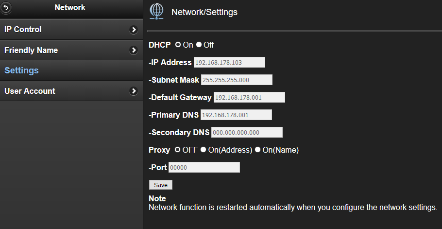

Tonskidutch Geplaatst: 3 november 2019 Geplaatst: 3 november 2019 via LAN kun je dan even kijken of de netwerkinstellingen goed staan Something's Jumping In Your Shirt Lisa Marie, Malcom Mclaren, The Bootzilla Orchestra
