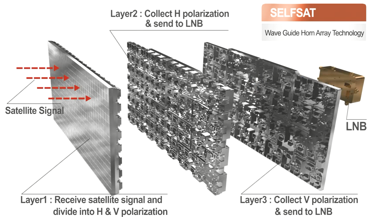

Deze zender is best moeilijk te ontvangen met DVB-S2, 8PSK, fec 5/6 voor een Selfsat H30D. Je hebt minimaal 9,4dB signaal nodig om deze te ontvangen. Voor de zender "Das Erste" heb je bijv. maar 5,4dB signaal nodig, dat scheelt maar liefst 4dB.
Daarnaast heeft de Selfsat ook last van degradatie door de zon.
De antenne bestaat uit diverse lagen plastic panelen die met aluminium zijn opgedampt. Dit laagje is uiterst dun. Het uv-licht degradeert deze panelen die de golfpijpen vormen om het signaal naar de lnb te geleiden die aan de achterzijde van de vlakantenne zit.
De opbouw van de Selfsat is zo, dat het paneel voor de horizontaal gepolariseerde golven vóór het paneel van de verticale golven zit. De degradatie van golfpijpen voor de horizontale polarisatie vindt dus eerder plaats dan de degradatie van de verticale polarisatie. Ouderdom en ook het land waar de Selfsat geplaatst is, denk bijv. aan Spanje, verminderen de versterking van de antenne.
Op dit filmpje in het Spaans is te zien hoe de antenne met diverse panelen is opgebouwd:
