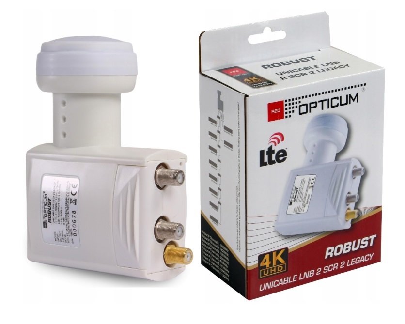

De legacy poort is gewoon standaard universal lnb, en kan je combineren met een diseqc switch als je dat wilt.
Mocht die toevallig als eerste zijn (AA), dan heb je vrijwel altijd beeld, ook zonder instellingen van de diseqc.
Heb je ook de unicable settings al geprobeerd?
Kan ook zijn dat je LNB defect is. Zelf ook meegemaakt na 3 maanden al defect geraakt.

Een mogelijkheid is, dat de 18 Volt spanning te laag is, bijvoorbeeld door de verkeerde coax kabel. (CCS-kabel)
Ik kan mij voorstellen dat deze LNB een hogere belasting vormt.

De suggestie van ceesv is het uittesten waard. Op internet staat: LNB verbruik 300mA, de OS Mio vermeldt max 400 mA.
Eén van de laatste Inverto Unicable/JESS LNBs heeft in de specs maar de helft van het feitelijke stroomverbruik staan, schijnt, dus die opgegeven waarden zijn niet altijd zo betrouwbaar.
Heb je een andere ontvanger, die je op de tweede legacy-poort kunt aansluiten, en dan met die ontvanger een horizontaal gepolariseerde zender kiezen. Is er dan wel gewoon ontvangst op de Mio?

Unicable LNB vervangen door een andere unicable LNB met twee legacy poorten.
Legacy poort werkt nu wel bij Horizonale polarisatie.
Bedankt voor alle support!
Ja, kreeg van Opticum Duitsland te horen dat ze, nadat ik eea had uitgelegd over de polarisatie, me niet konden helpen....
Vertrouwen in Opticum is door zo'n antwoord niet erg groot.
Blij dat ik de LNB bij Amazon had gekocht en terugsturen daar geen probleem is.
