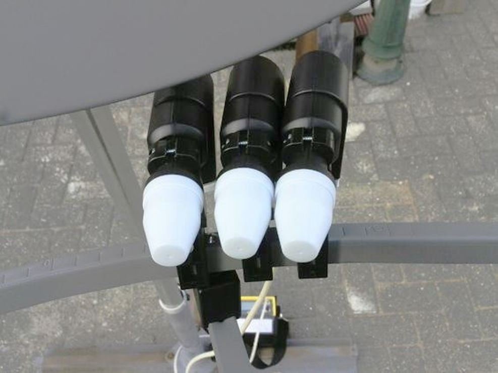

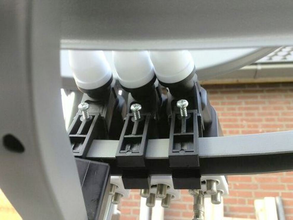

Sprietje Geplaatst: 6 december 2019 Geplaatst: 6 december 2019 Beste edbe De lnb's van de 42 oost en 39 oost staan slechts 3 graden uit elkaar, d.w.z. hart op hart moeten de lnb's 42mm van elkaar af staan. Daar zul je wel zelf aangepaste smalle lnb-houders voor moeten maken met smalle lnb's.

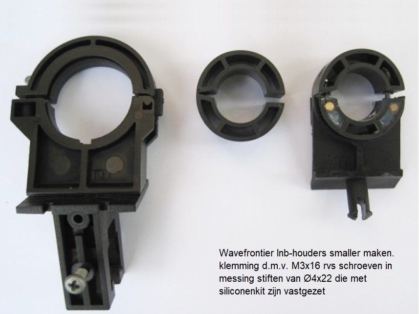

putemmer Geplaatst: 6 december 2019 Geplaatst: 6 december 2019 Hallo Sprietje, Ik zie dat deze persoon het bovenste gedeelte van de standaard LNB houder heeft gehaald en het bovenste gedeelte heeft vervangen door een andere beugel. Klopt dat? Heb je misschien meer info 'hoe' het in detail uitziet, hoe hij dit gedaan heeft en wil je dit met ons delen? Ik ben daar erg nieuwsgierig naar. Het ziet er prima uit.
Sprietje Geplaatst: 6 december 2019 Geplaatst: 6 december 2019 Zie hier hoe je een Wavetrontier lnb-houder geschikt maakt voor smalle lnb's. Als je meer informatie over het smaller maken wilt hebben, zoek dan op Google "Inkorten lnb-houder Megasat-lnb"
putemmer Geplaatst: 7 december 2019 Geplaatst: 7 december 2019 Aha ... duidelijk 🙂 Bedankt. Gezocht op het internet en de uitgebreide beschrijving gevonden: "Inkorten lnb-houder en test Megasat-lnb'.

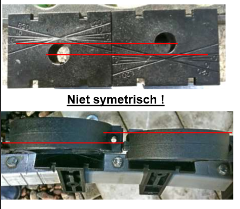

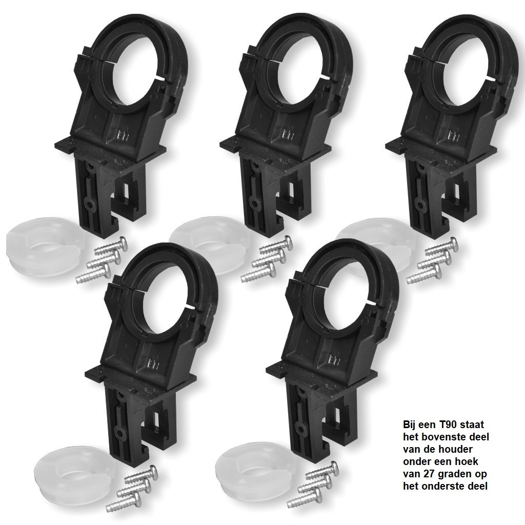

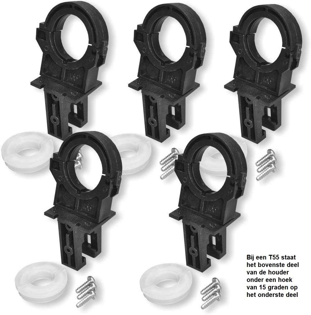

Sprietje Geplaatst: 7 december 2019 Geplaatst: 7 december 2019 (aangepast) Mogelijk moet je lnb-houders bij kopen. Let je dan wel op dat er verschil zit tussen lnb-houders voor de T55 en de T90. Het verschil tussen de lnb-houders van een T55 en een T90 is de hoek waaronder het bovenste deel van de houder staat. Bij een lnb-houder voor een T90 staat deze onder een hoek van 27° Bij een lnb-houder voor een T55 staat deze onder een hoek van 15° Je kunt ze dus niet door elkaar heen gebruiken want dan staat de lnb in de verkeerde richting te kijken. Let ook op hoe je het onderste deel van de houder monteert. Het gat in de onderste houder zit namelijk niet in het midden. 7 december 2019 aangepast door Sprietje

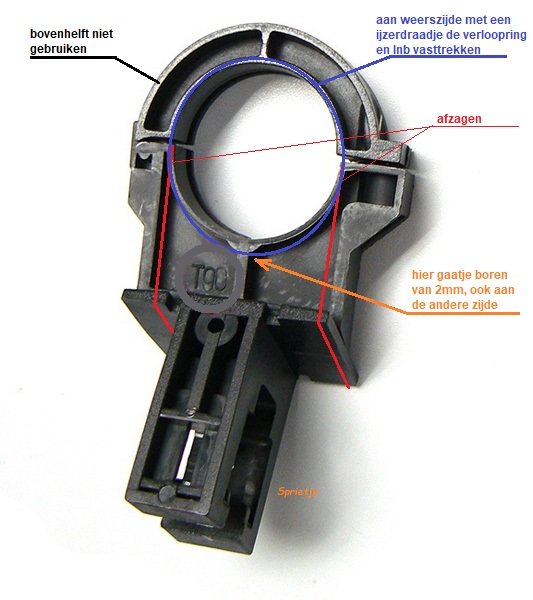

Sprietje Geplaatst: 7 december 2019 Geplaatst: 7 december 2019 Beste putemmer De bestaande beschrijvingen om smalle lnb-klemmen te maken, nemen wel enige tijd is beslag om deze te maken. Bovendien heb je daar een voldoende uitgebreide knutselhoek voor nodig. Het kan natuurlijk ook eenvoudiger. In de beschrijvingen wordt de bovenste klemhelft niet gebruikt en wordt de onderste klemhelft smal gezaagd tot 40mm. Nadat je dit gedaan hebt, gebruik je een verloopring 23-40mm. Voor de verloopring kun je de standaard plastic verloopringen gebruiken maar er bestaan ook verloopringen van hard rubber. Bij monoblocken komt het regelmatig voor dat de schuinstand vergaat omdat de klemming op de 23mm golfpijp te wensen over laat. Met een hard rubber verloopring heb je veel meer grip en is de kans daarop veel kleiner. Je zou dus ook een hardrubber verloopring kunnen nemen, zie bijlage. Natuurlijk is een smalle lnb-klem met schroeven eenvoudiger in gebruik dan dat je de zaak met 2 ijzerdraadjes vast klemt maar ja, hoe vaak moet je een lnb verwisselen. Normaal gesproken nooit. Het is dus even het overwegen waard hoe je een smalle lnb-houder gaat maken.
