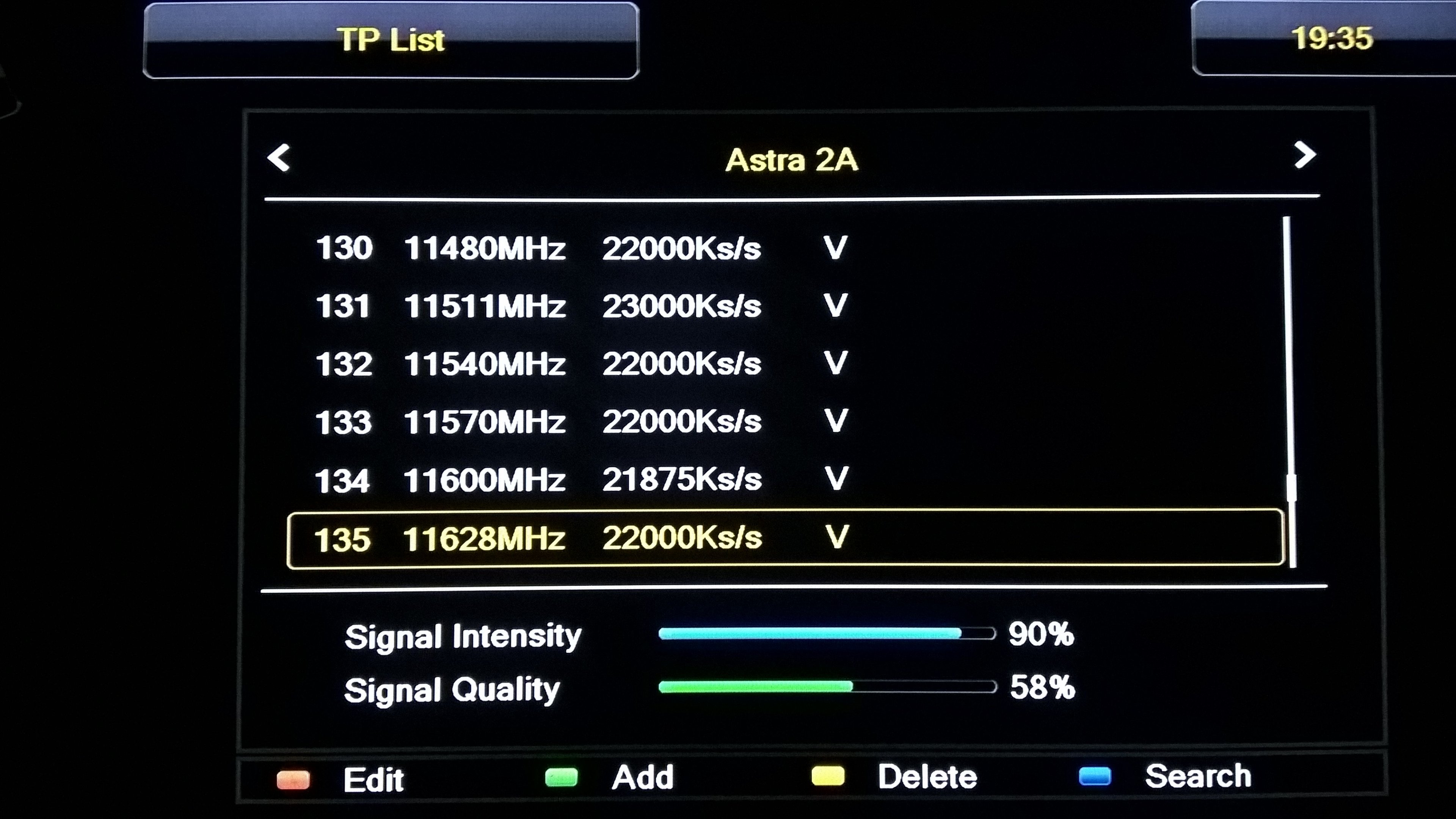

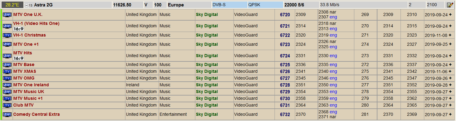

heb dus sinds deze morgen geen ontvangst meer van de MTV en VH1 zenders op de 28.2, heb nog een nieuwe scan gedaan vanmorgen maar het heeft niet gebaat.
vorige week wel ontdekt dat deze waren verhuisd door toevoeging van 2 kerstzenders van de Viacom groep, maar de ontvangst was vanaf dan ook minder sterk.
daar ik op de Verticale zenders van bv BBC HD 100% SNR heb en 75% AGC en 0 BER heb ik de indruk dat ik wel goeie waardes heb van ontvangst op de Verticale waar de MTV's en VH1 zitten,
moet ik denken aan een LNB die het begeeft of iets anders wat ik nog kan testen van zender sterkte dat me dan de oplossing kan geven?????
alvast bedankt aan de mee denkers ;)

Check eens de frequenties van 11582 tot 11686 of je daar ontvangst hebt.

30 minuten geleden, Mojo zei:
net eens gekeken online op de Freq lijsten wat er allemaal zit op die freq wat je noemt en op 11.582 H heb ik dus de vrije muziek zender Now 80's (78% SNR)
de zenders op 11.567 V kan ik ook ontvangen (78% SNR)
de zenders op 11.597 V kan ik dan niet ontvangen, die vind ze niet meer.
de zenders op 11.611 H kan ik ook niet ontvangen net zoals de 11.597 V.
de zenders op 11.641 H kan ik ontvangen
de zenders op 11.656 V kan ik ook ontvangen.
zoals ik hier dus zie na dit geschreven te hebben kan ik 2 freq niet ontvangen van H en V, zijn die de zwakste op deze positie toevallig ????

1 uur terug, digitaal kijker zei:
Je kunt de zenders van de UK-spotbeam zoals BBC HD wat sterkte betreft niet vergelijken met zenders die op de Europa-beam zitten.
Het transpondervermogen voor de UK-spotbeam wordt alleen op Engeland gericht, hetzelfde transpondervermogen voor de Europa-beam moet over heel Europa verdeeld worden. Wil je vergelijkingen doen, doe het dan ook met transponders die op de Europa-beam uitzenden en dan liefst ook nog van dezelfde satelliet, dus de 2E, de 2F of de 2G want de footprints zijn niet hetzelfde.

11614 , 11642 , 11672 H zijn hier zwak te ontvangen , wisselende meterstand ,
