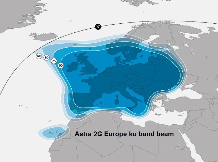

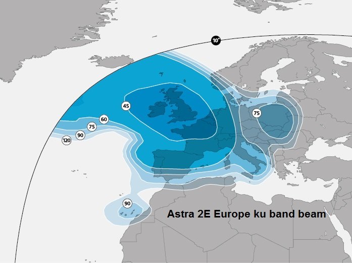

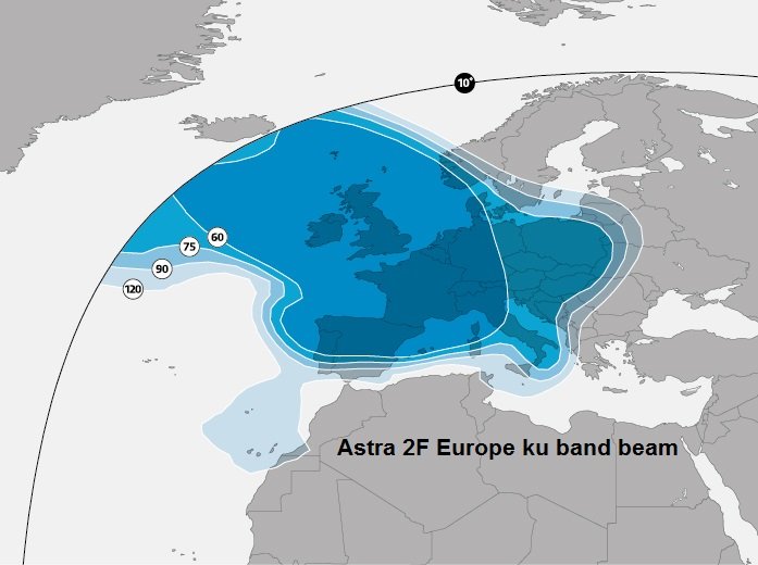

Sprietje Geplaatst: 24 december 2019 Geplaatst: 24 december 2019 Beste Louis7 Om de Astra 2 spotbeam in Burgas Roemenië te kunnen ontvangen, zit je toch al snel aan een schotel van 3-3,5 meter en dan is het nog maar de vraag of het gaat lukken want misschien heb je wel 4 meter nodig. Dan is er nog de Europa beam, die is in een veel groter gebied te ontvangen maar bedenk wel dat de Astra 2 uit 3 satellieten bestaat, de Astra 2E, 2F en 2G. De Astra 2E en 2F widebeam zijn ook niet in Burgas te ontvangen. Net op het randje lukt het wel bij de Astra 2G maar dan heb je wel een schotel van 120cm nodig, zie de bijlages. Dan is de zenderkeuze niet zo interessant. Kijk op de volgende site welke zenders je kunt ontvangen: https://www.lyngsat.com/Astra-2G.html Let dan op het volgende: - je kunt alleen de zenders ontvangen waar in de eerste kolom "Europe Ku" bij staat, dus geen "UK" - verder alleen de zenders in de geel gekleurde vlakken. In die vakken staat in de 4e kolom een rode "F" van "Free to Air". Dus die zenders zijn ongecodeerd te ontvangen. In totaal zijn er dus ruim 135 zenders te ontvangen. Je kunt zelf op je Multitenne bekijken wat voor zenders het zijn en of dat de moeite waard is om daar een flinke grote schotel voor te plaatsen.
