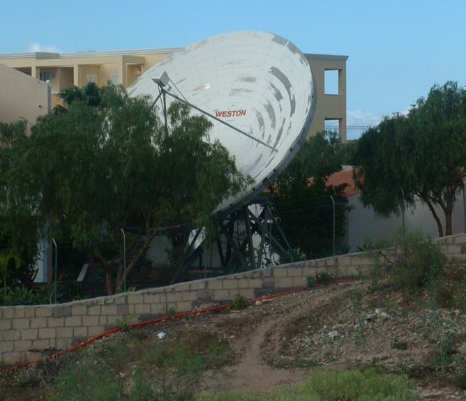

Sprietje Geplaatst: 4 januari 2020 Geplaatst: 4 januari 2020 Zoiets zoals deze man in zijn vakantiehuis op de Canarische Eilanden.

cookie monster Geplaatst: 6 januari 2020 Geplaatst: 6 januari 2020 (aangepast) Op 4-1-2020 om 13:52, Alex1970 zei: BBC Entertainment zit op Eutelsat 9B. Net gecheckt , die had ik dus gemist Op 4-1-2020 om 12:38, Sprietje zei: Zoiets zoals deze man in zijn vakantiehuis op de Canarische Eilanden. https://www.sat4all.com/forums/uploads/monthly_2020_01/schotel.PNG.d052bde5ff1504330baa5c510614f7de.PNG Met een paar boompjes die toch wat signaal wegnemen 6 januari 2020 aangepast door cookie monster C o o kie M o nster C U L'8'R WEIRDOGAToRS I was born once , as an invasion of the bodysnatchers , but the doctor did get a brain-attack !! my name: breedbandwurger 1967 casa CM: FTA DVB-S & FTA DVB-S2
Sprietje Geplaatst: 6 januari 2020 Geplaatst: 6 januari 2020 Ja dus die schotel is al jaren niet meer in gebruik.
cookie monster Geplaatst: 6 januari 2020 Geplaatst: 6 januari 2020 Zou da' wokpanneke aldaar nog staan , want het is al een oud fotoke !! C o o kie M o nster C U L'8'R WEIRDOGAToRS I was born once , as an invasion of the bodysnatchers , but the doctor did get a brain-attack !! my name: breedbandwurger 1967 casa CM: FTA DVB-S & FTA DVB-S2
