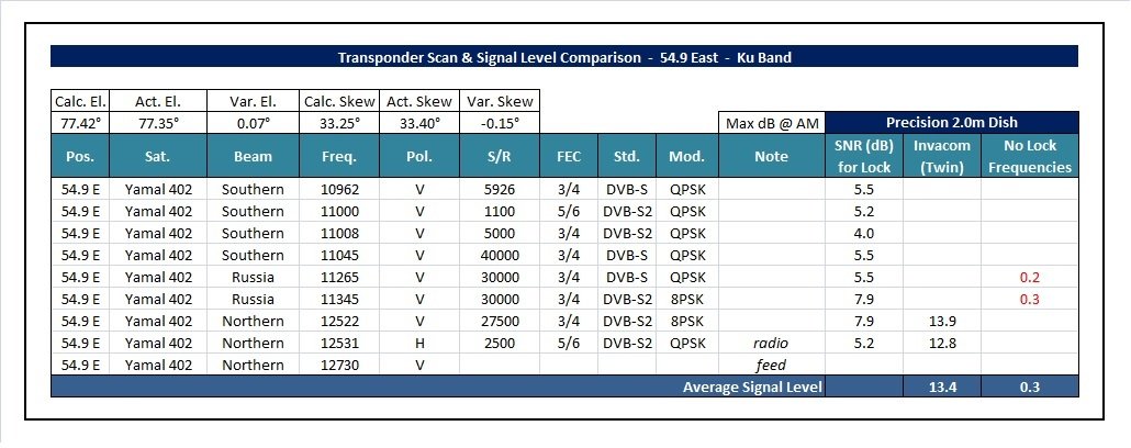

Ondanks het feit dat er genoeg signaal binnenkomt van de transponder, is de uitzending niet gelokt door jouw ontvanger. U+2 ontvang ik ongestoord met een signaal van 11 tot 11,8 dB, waarbij de grens voor een lock op mijn ontvanger ca. 7,8 dB voor die zender is. Dat komt door dat ze in dvb-s2 met 8psk uitzenden. Zou dezelfde zender in dvb-s2 met qpsk uitzenden dan was 5,25 dB al genoeg voor een lock, en ongestoorde ontvangst.
In bijgaande tabel gevonden op een Engels forum zie je het verschil wanneer er een lock mogelijk is per uitzending.
Het maakt vaak ook verschil met welke ontvanger je het probeert een zender te volgen.
Mijn SF8008 geeft op meer zenders beeld en eerder een lock, dan mijn duo4k.

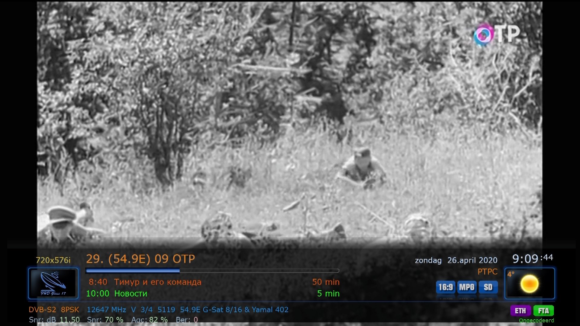

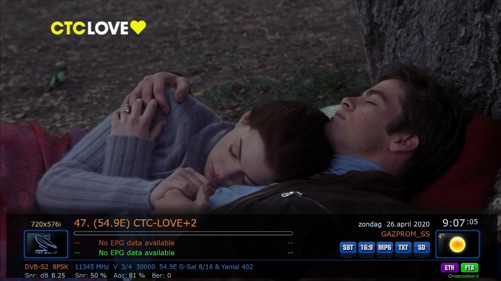

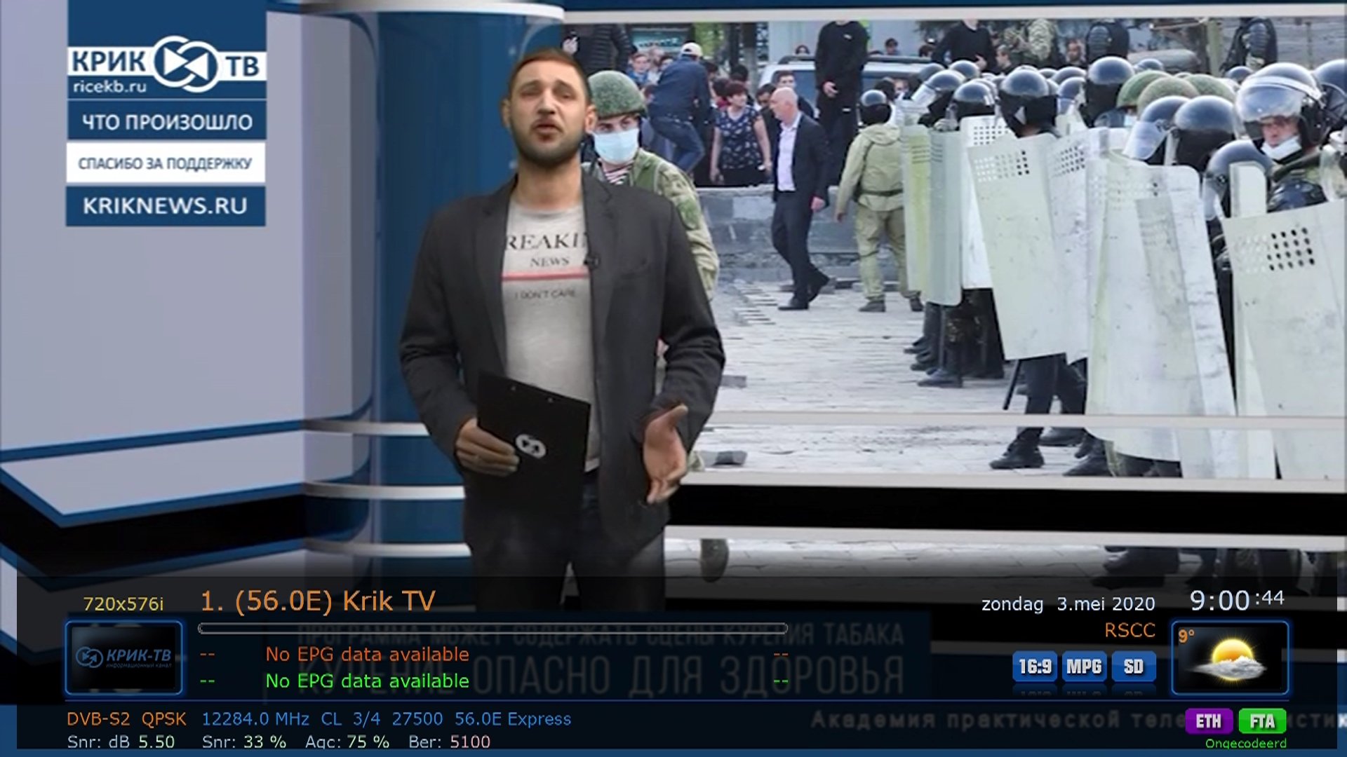

Op 56°Oost kan men nu ook 2 russen ontvangen.
Ondanks het  feit dat de lnb niet speciaal voor circulaire ontvangst is gemaakt, ontvang je deze rechtsgedraaiden op elke polarisatie.
  • Like 1
11 uren geleden, HansSurfer zei:
Bijzonder, aangezien de footprint officieel niet verder komt dan halverwege Polen.

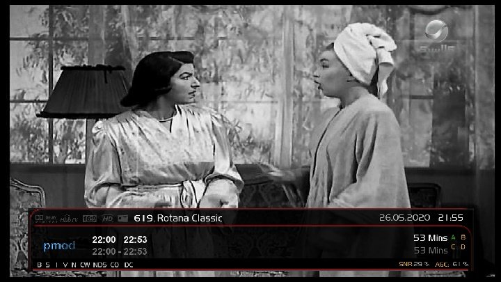

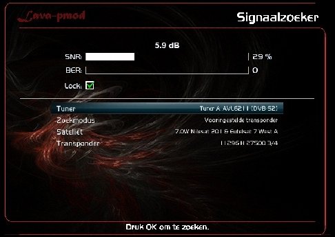

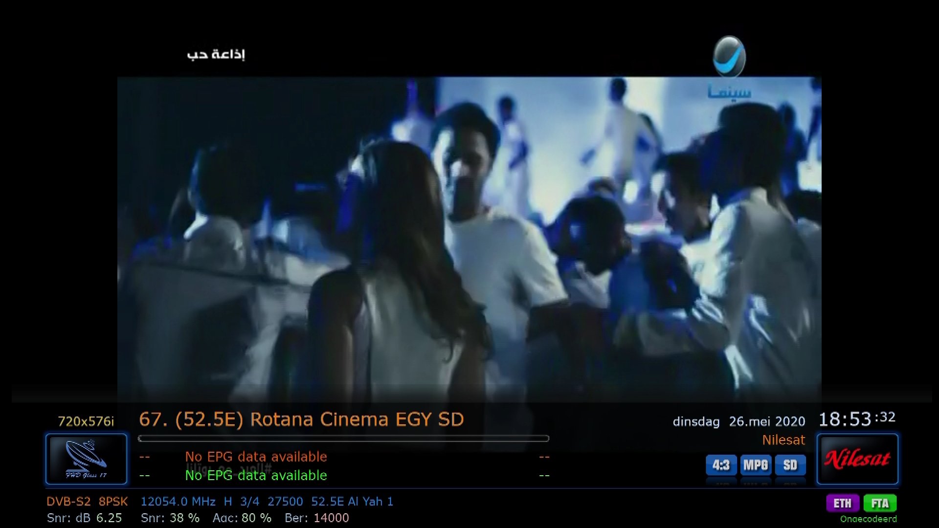

Rotana classic op 7west met 1 meter en een inverto black lnb.
SNR:5,9 DB
Deze komt zelfs met bewolking nog goed binnen.

De Rotana zenders die op 7°West binnen komen, worden hier ook ontvangen maar met aanzienlijk meer signaal (ca. 2 db meer).
1 uur geleden, HansSurfer zei:
Misschien staat mijn schotel niet helemaal goed na die stevige wind van afgelopen weekend.
Kan zelf met het tijdstip te maken hebben weet ik uit ervaring.(die 2 DB meer had ik waarschijnlijk wel 's middags,de signaalsterkte stond toen op 32%
De Rotana zenders zitten trouwens ook niet op de sterkste transponder.
Die met de Oman zenders komt hier (omgeving Hoorn,NH) met nog iets meer signaal binnen.
