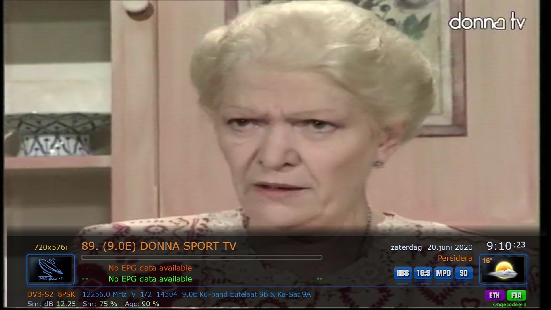

3 uren geleden, diamond zei:

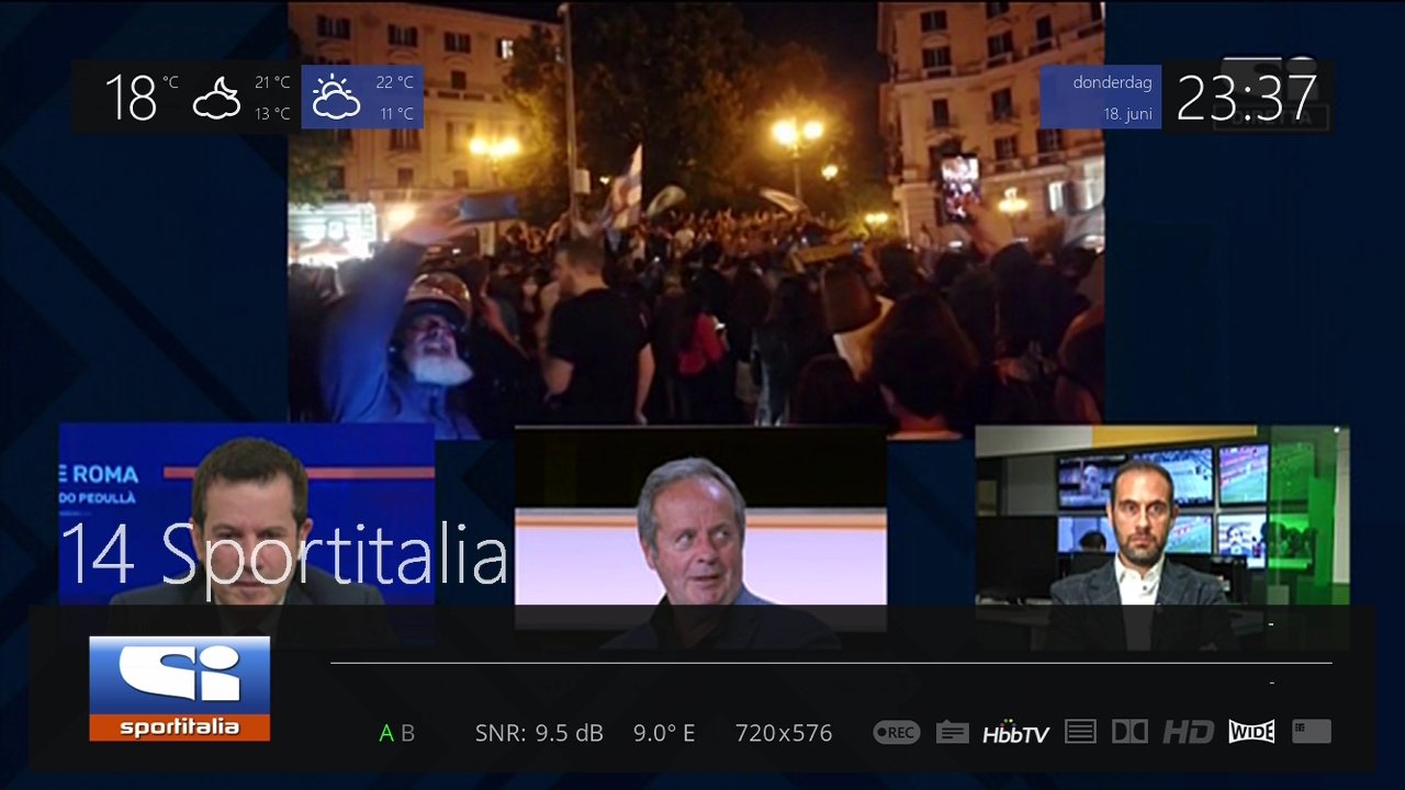

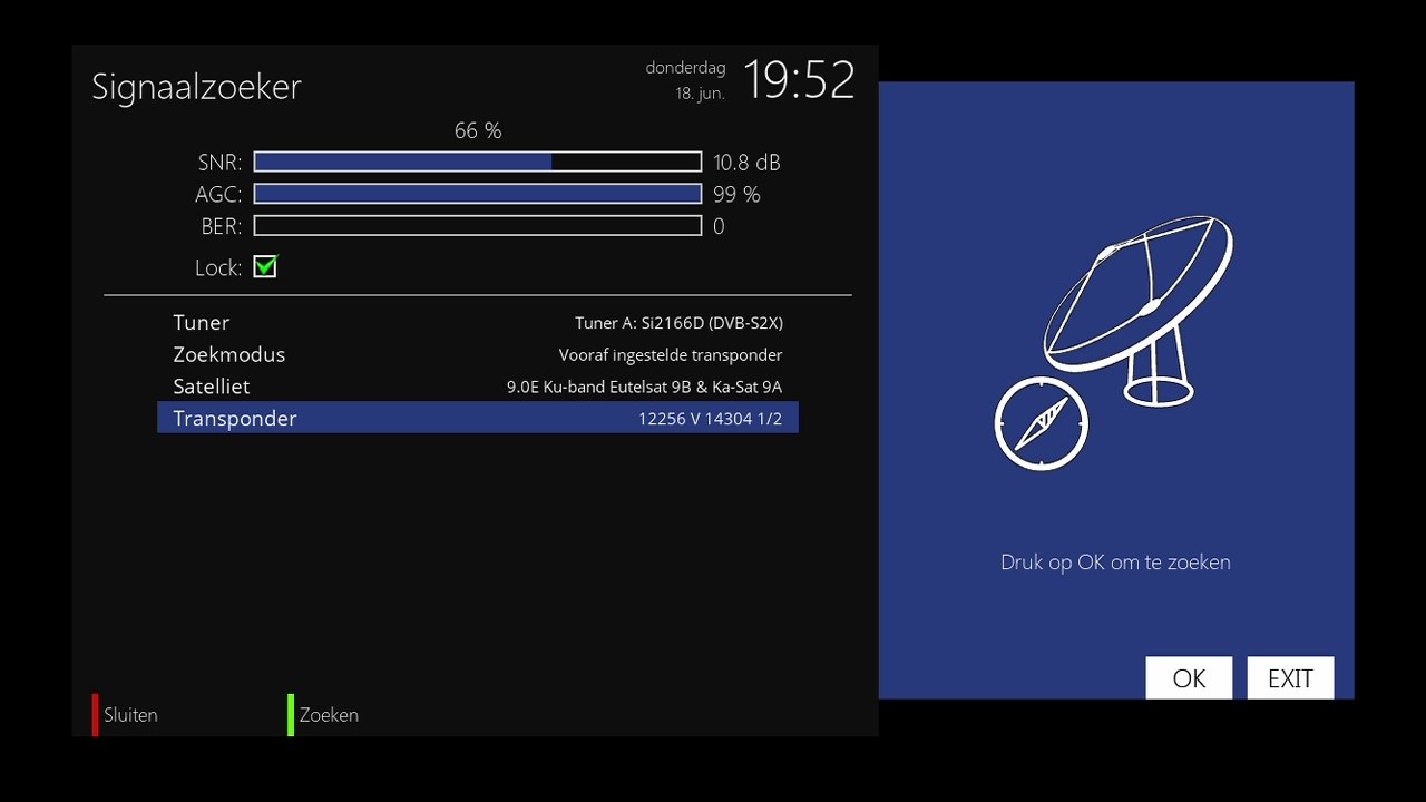

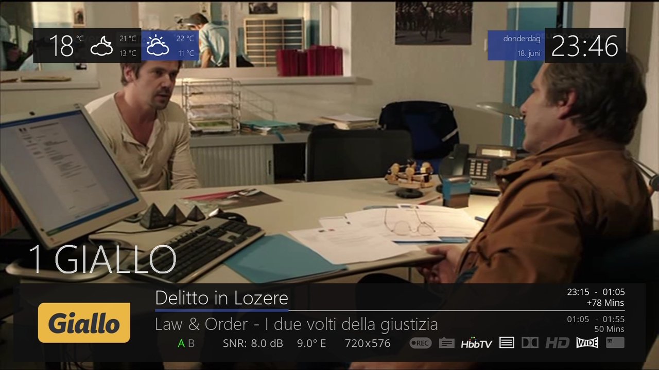

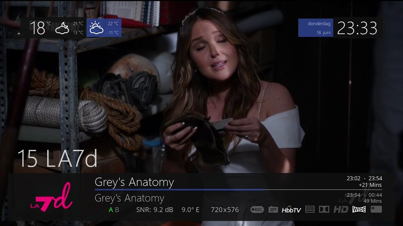

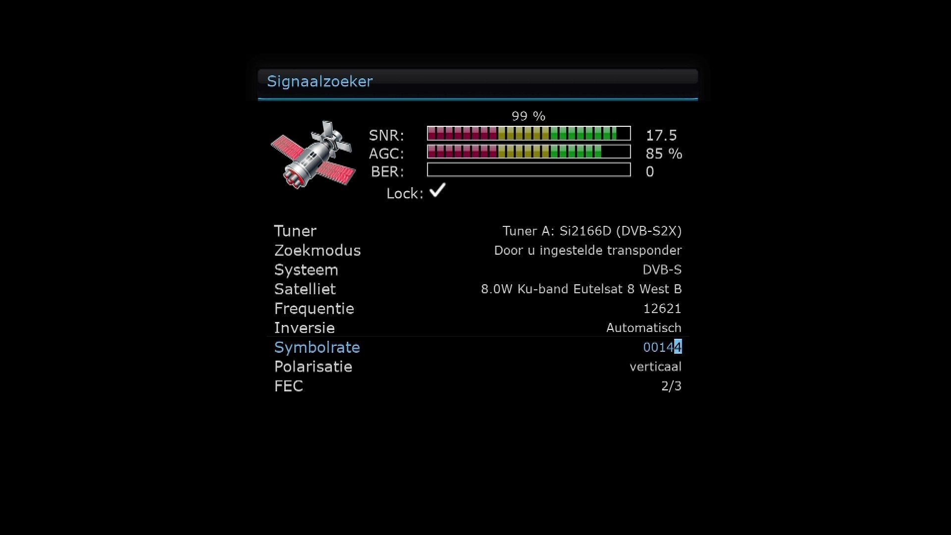

9 oost 12256 V 14302 3/5 nadat ze aan de tranponder hadden gesleuteld is deze weer goed te ontvangen

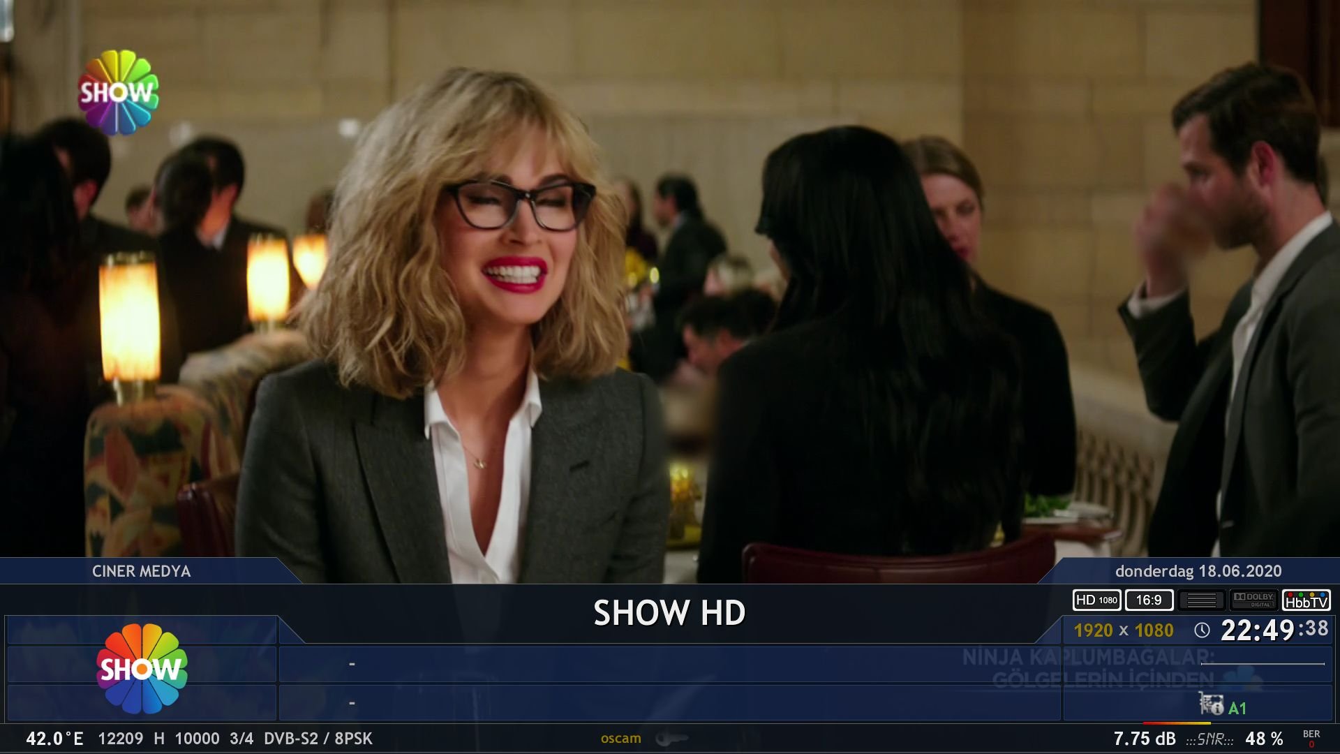

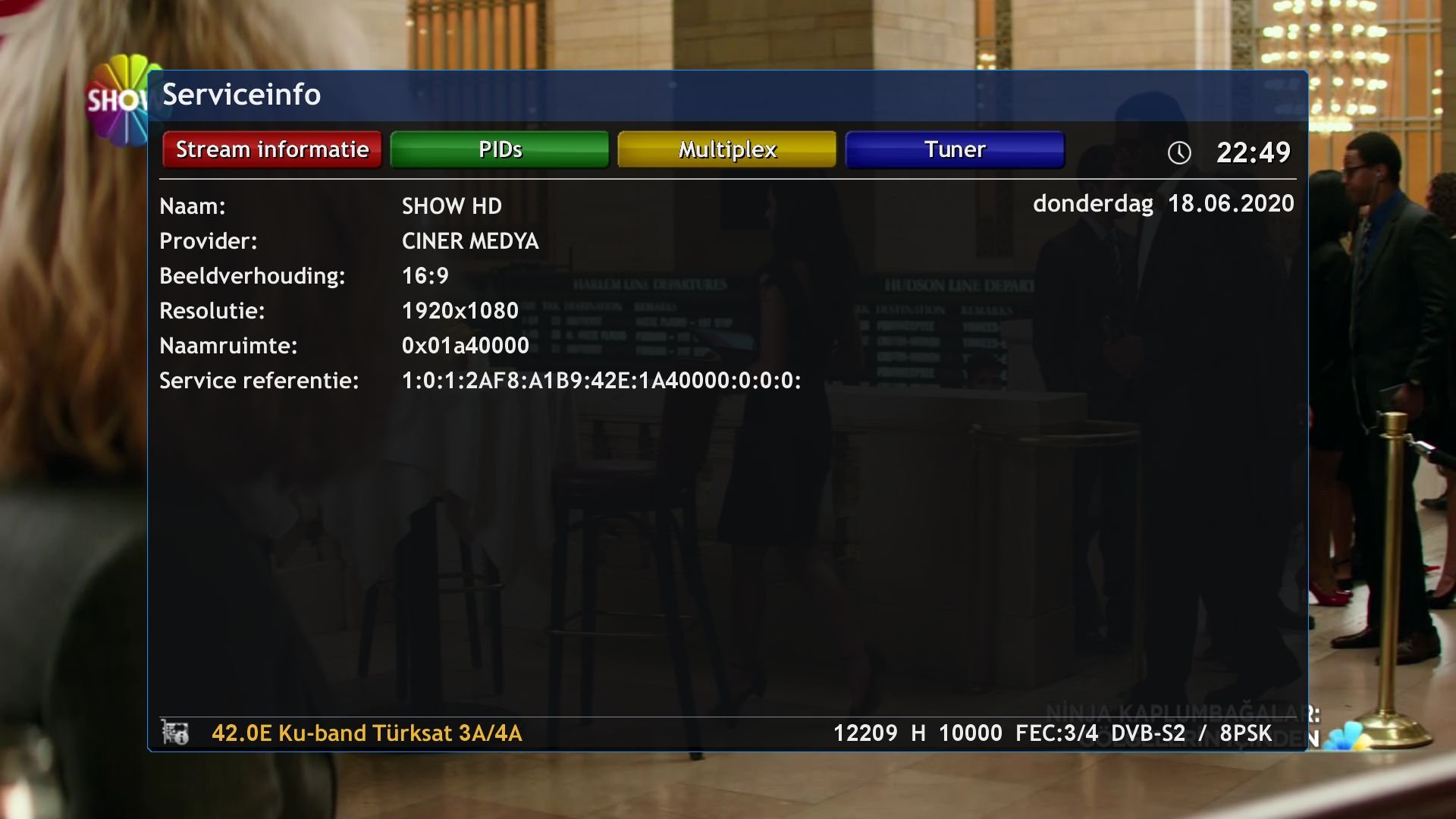

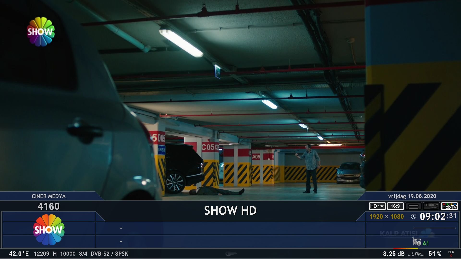

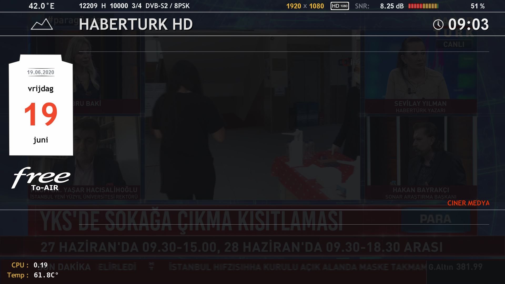

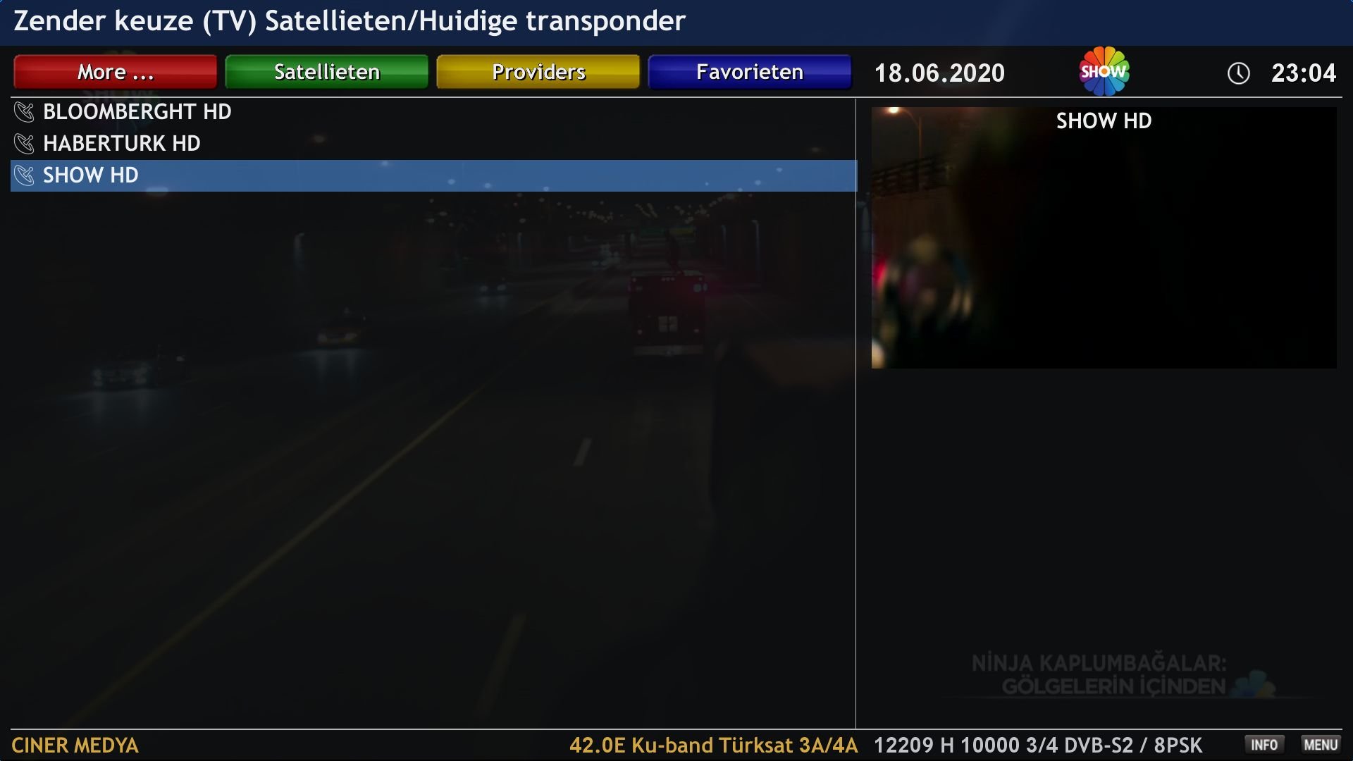

41 minuten geleden, satmaat zei:
Show HD, HaberTürk HD, BloombergHT HD moet dan ook lukken.
[42.0°E] 12209 H 10000, FEC:3/4, DVB-S2 /8PSK
  Verberg inhoud
En dat allemaal met 120 cm Channel Master?

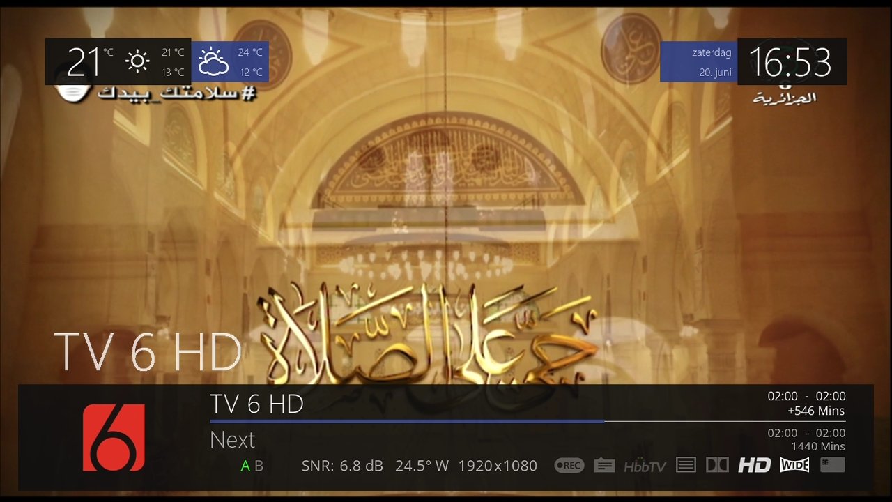

@diamond,
Kijk nu ontvang jij de hd zenders ook op die positie.
Vanmiddag ook nog even gekeken TV7HD 7,0 db TV6 SD  6,25-6,5 dB. Dus je zit er dicht bij.
Als je CHERIFLA op 31,5 West nog wil proberen, kan je het beste voor 9 uur s'morgens proberen. Er zit bij mij ook nog een klein verschil in positie tussen. ORTM zit iets oostelijker(0,2°) met zijn piek.
Ook is RASD TV (op de Amos7 CEE beam) op 4 West iets oostelijker dan de zenders van Amos4  (bv 11.175 H en 11.140 H)
