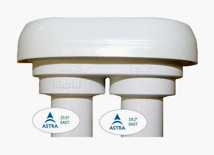

Je kunt de schotel wat naar het oosten draaien om zo de Astra 28,2 te ontvangen maar het is eerst de vraag welke kop in de klem staat, de 19,2 of de 23,5?
Welke type LNB heb je en hoe groot is uw schotel ??

En met zo'n Duo LNB , je kan de schotel een klein beetje naar het oosten draaien ,
maar dan heb je enkel nog de Astra 28,2°O , deze heeft wel een leuk FTA aanbod !! ;)

In feite verlies je enkel Astra 1 want met de kop voor 19.2° ontvang je Astra3 en met die voor 23.5° haal je Astra2 probleemloos binnen, ik heb de duo-LNB zo een jaar of 8 gebruikt op vakantie in Zuid-Frankrijk met een Triax 64&78.
Ik heb dat zo een hele tiid met een SAB 115 gedaan met een duo 4,3° LNB op deze schotel ,
Astra 28,2°E aan de rechterzijde & Badr 26°E (destijds ivm MBC Max & Action) op de arm ,
perfect signaal op beide vogels !! :)
