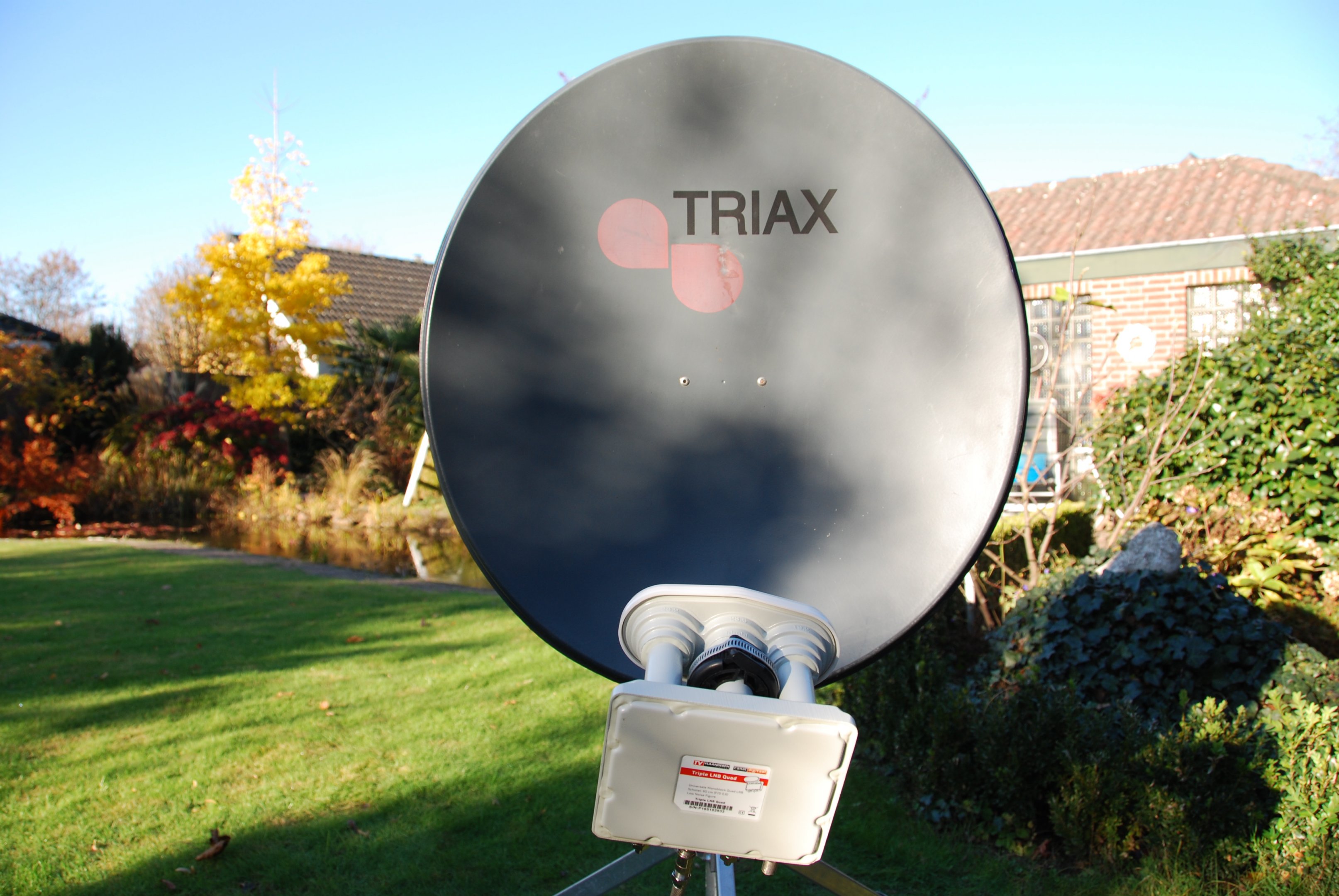

maja Geplaatst: 18 november 2018 Auteur Geplaatst: 18 november 2018 (aangepast) Heb de zoekfunctie gebruikt dus automatisch laten zoeken Mutant HD 51 vindt 28.2 niet . Bij een tv met satontvanger vindt deze op diseqc 2/4 astra1 en 28.2 dat zou dus eigenlijk niet kunnen. Die zwager van mij heeft Ziggo en heeft eigenlijk 23.5 niet nodig. Ik had hem voorgesteld 2 twin lnb's een voor astra1 en een voor 28.2 is dit geen betere optie. Ik vind trouwens de triple lnb erg zwaar voor triax 64. 18 november 2018 aangepast door maja

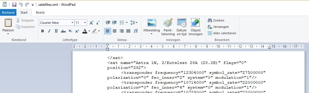

Tonskidutch Geplaatst: 18 november 2018 Geplaatst: 18 november 2018 (aangepast) maja, check ook eens wat in je satellite.xml staat betreffende de satelliet positie 28,2 of 28,4 18 november 2018 aangepast door Tonskidutch aanvullend wordpad check I See Monsters Ryan Adams
maja Geplaatst: 18 november 2018 Auteur Geplaatst: 18 november 2018 18 minuten geleden zei ceesv: Heeft hij ook gekeken welke zenders er op die positie zitten? Grote kans dat het zenders zijn die alleen op Astra 1 zitten. Meerdere transponders hebben dezelfde frequentie op Astra 1 en Astra 2. Dus wanneer je denkt naar Astra 2 te kijken zie je Astra 1 programma's. Ja dat is mij bekend want als ik de tv met satontvanger laat zoeken dan leest die astra 1 in. Nu heb ik van mijn multifeed schotel de astra lnb 28.2 los gemaakt en de tv met satonvanger daar op laten zoeken daarmee kreeg ik alle zenders van 28.2. Toen heb ik de triple lnb aangesloten op deze ontvanger en via diseqc geprobeerd signaal te krijgen dan krijg ik op 2/4 astra 1 signaal en heel even beeld van een BBC zender die niet op astra 1 zit. Volgende geprobeerd Digisat pro meter er tussen gezet met op receiver van TV BBC geen signaal. Hetzelfde met Mutant HD51. Dus ik denk dat de triple lnb niet goed werkt.

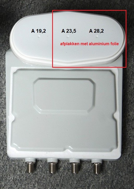

Sprietje Geplaatst: 18 november 2018 Geplaatst: 18 november 2018 Staat de schotel wel goed uitgericht? Ontvang je de Astra 19,2 wel op de kop van de Astra 19,2? Vouw eens even aluminiumfolie over de koppen van de Astra 23,5 en 28,2 zodat je alleen ontvangst op de Astra 19,2 kunt hebben.
maja Geplaatst: 18 november 2018 Auteur Geplaatst: 18 november 2018 Heb ik al geprobeerd maar staat goed uitgericht. 43 minuten geleden zei Tonskidutch: maja, check ook eens wat in je satellite.xml staat betreffende de satelliet positie 28,2 of 28,4 <sat name="28.2E Astra 2E/2F/2G" flags="1" position="282">

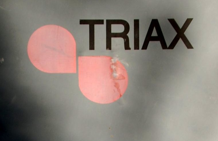

Sprietje Geplaatst: 18 november 2018 Geplaatst: 18 november 2018 Wat is er met de schotel gebeurt? Ik zie een flinke beschadiging. Is die ooit gevallen? De kans bestaat dat de schotel vervormt is waardoor hij de signalen niet goed meer bundelt. Leg de schotel eens op een vlakke tafel. De buitenrand moet overal precies op de tafel aanliggen. Controleer dat eens met een stuk papier dat 4x dubbel gevouwen is.

maja Geplaatst: 18 november 2018 Auteur Geplaatst: 18 november 2018 Sprietje de schotel doet het nog heel goed die is 10 jaar met de camper meegereisd. Het signaal is nog prima.
