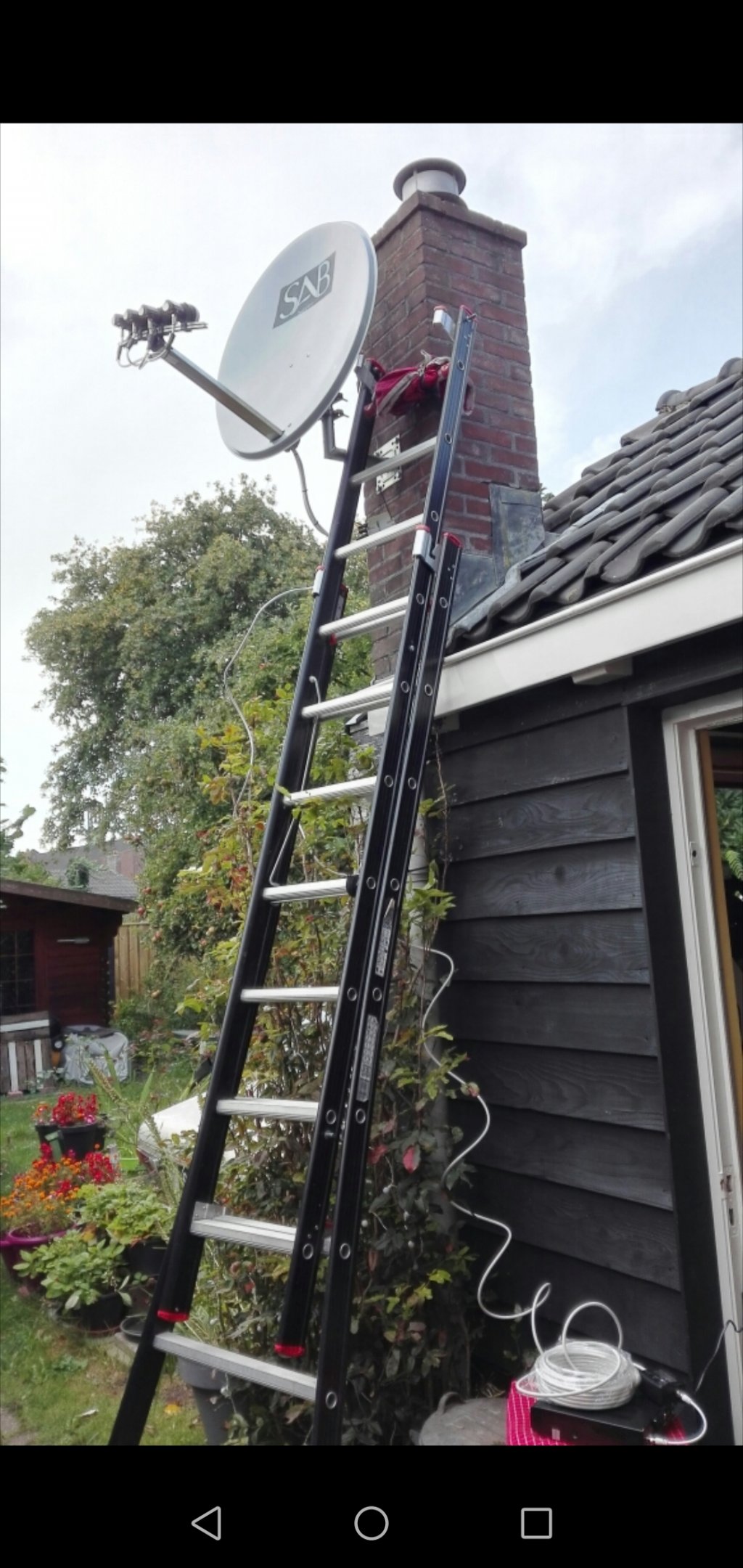

Hallo,
Vanwege de voortdurende inkrimping en vervlakking van het kabelaanbod (zo missen we bijv bbc4 met hun opbeurende muziekdocumentaires op weekendavonden enorm) hebben we via mp een schotel aangeschaft, een SAB, ca 80 cm met 4 Lnb s.
Na een opknapbeurt van gedegen schoonmaken wat roest verwijderen en met een verfje, nwe coax, verbindingen en hoesjes is ie weer als nw en klaar voor een nwe ronde.
De schotel is al aan de schoorsteen vd aanbouw opgehangen en vanwege m'n handicap zoeken we nog iemand die dat voor een bescheiden bedrag zo goed mogelijk kan afstellen uitrichten. Het blijkt heel lastig iemand daarvoor in de buurt (sleeuwijk, gemeente altena) te vinden. De plaatselijke tv radio specialist en schotelplaatser die we hadden tot voor minstens een jaar of 10 moet inmiddels op respectabele leeftijd rond de 80 zijn en ondanks dat onze schotel maar op een meter of 3 hoogte hangt en met de stevige ladder vd buurman prima bereikbaar is is dat voor hem net als voor de goed onderlegde klusjesman uit het buurdorp die ook al een jaar of 70 is veel te hoog gegrepen.

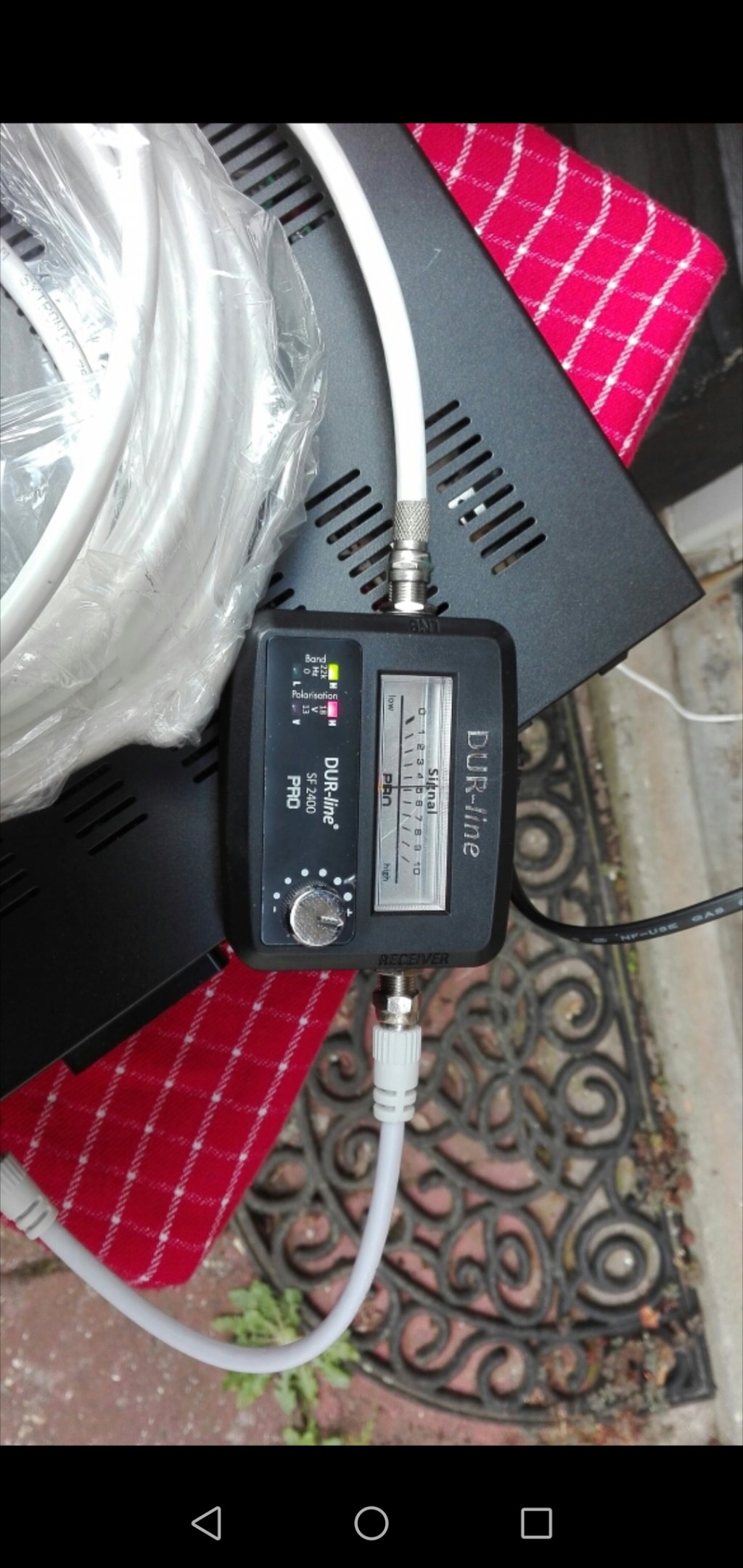

De pogingen met de vrij simpele satfinder waren tot dusver vruchteloos, een hoop gepiep maar vreemd genoeg geen verschil in signaalsterkte bij verstellen schotel en verstellen gevoeligheid apparaatje.
Dat het om astra 1 tm 3 en hotbird gaat ipv 1 satelliet maakt allemaal niet makkelijker. Van welke satelliet dient te worden uitgegaan (Astra 2? ivm te verwachten lagere signaalsterkte, en als de afstanden, helling, maten zo goed mogelijk staan volstaan dan die ene of moeten ze allevier na elkaar apart gedaan worden?) en welke waarden hart-hart afstanden, voor de skew etc dienen we uit te gaan (is dishpointer. com bijv een goede raadgever qua afstelwaarden of zijn de mijns inziens onvolprezenen waarden en hulp van Sprietjes berekeningen zoals in dit oude afgestofte topic toonaangevend omdat ze van elkaar lijken te verschillen) waarom is er geen optelsom van rail hellingshoek en skew gegeven zodat alle plussen en minnen een makkelijke totaaldraaihoek tov horizontaal zonder vergissingen geeft.
Dan is er ook nog het signaal via de c tech 3100 ontvanger op onze tv zichtbaar maken qua kwaliteit en qua zenderbeeld via de diverse satellieten.
Vroeger was dit allemaal niet zo lastig vanuit de diverse technische en exacte opleidingen en werk maar m'n bij een ongeval opgelopen beperkingen hebben dat helaas zeer lastig en onmogelijk gemaakt.
Hopelijk kan iemand ons helpen en stapsgewijs theoretisch en of in praktijk al onze al aanwezig hardware goed aan de gang te slingeren, u zou ons er een enorm plezier mee doen.
Een SAB 80 is een schotel met een effectieve maat van 70cm. Dan kun je de 4 bekende satellieten alleen maar ontvangen als je smalle lnb's gebruikt.
Zitten die er ook op? Van welk merk en type zijn ze?
De schotel zal uitgericht moeten worden op een satelliet waarvan de lnb vlak in het midden zit, de Astra 19,2 dus.
Het je misschien een foto van de schotel met de lnb's?

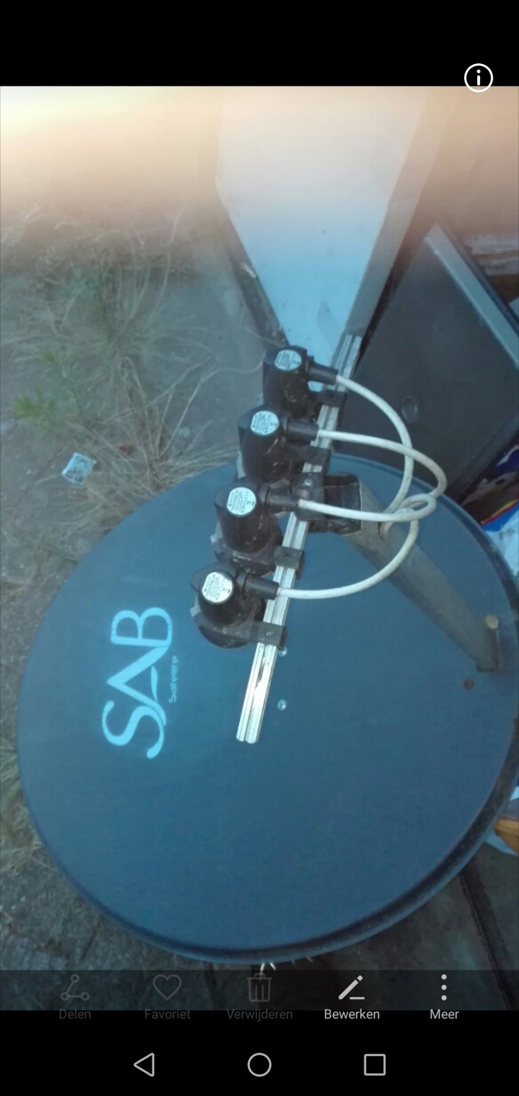

Ik plaats enige foto 's van eea bij, sommige zijn van voor de opknapbeurt, de verkoper had de schotel al een paar maanden in z'n achtertuin staan tussen de planten en groente.

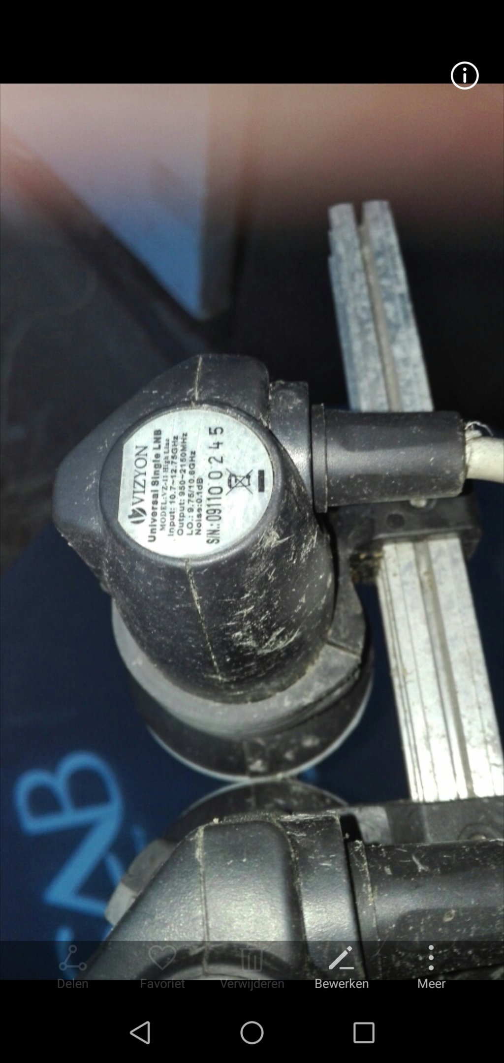

Het gaat om smalle Vizion lnb 's die dicht genoeg bij elkaar gezet kunnen worden, allemaal van hetzelfde merk en type en uit dezelfde batch want vlak opeenvolgende serienummers. e
Lijkt me geen high end product maar vorige eigenaar uit het toch oostelijk gelegen Arnhem was erg tevreden over de ontvangst vd zelfde 4 satellieten.

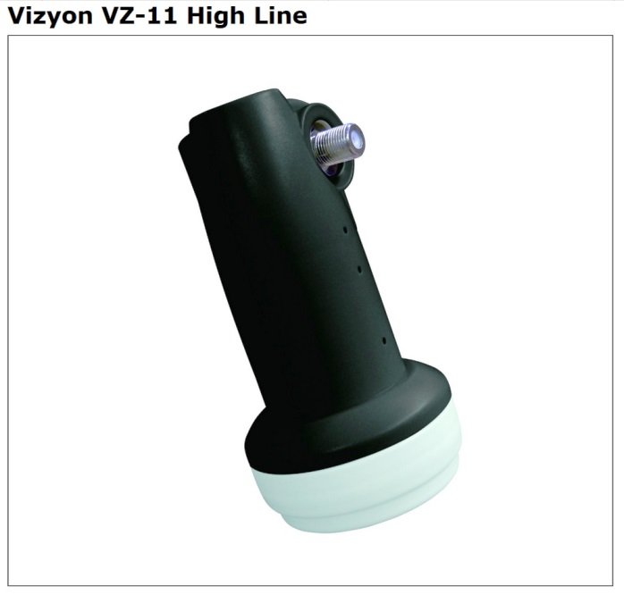

Beste  Eggbert
Ik zie dat er de Vizyon VZ-11 High Line lnb's op zitten en niet de Vizyon VZ-11 Slim LNB zoals jij aan geeft. Die hebben een kop van 60mm diameter en dat gaat nooit passen op een SAB 80. Ik heb uitgerekend dat de h.o.h. afstand tussen de Astra 19,2 en 23,5 lnb 44,5mm moet zijn. De koppen kunnen niet dichter dan 60mm van elkaar af gezet worden. De afstand is dus 15mm verkeerd en dan is het normaal dat je geen of heel slecht signaal hebt. Het lijkt me haast onmogelijk dat de vorige eigenaar op alle vier de satellieten ontvangst heeft gehad.
Maar het probleem is ook niet goed op te lossen door de slim-lnb te nemen want de lnb-klemmen hebben al een buitendiameter van 50mm. Dan komen ze nog 5mm te ver van elkaar af.
Zit er op de ontvanger een HDMI-aansluiting? Dan is het een HD ontvanger. Als er alleen maar een Scart-aansluiting op zit, dan is het een SD ontvanger.
Ik zie dat je een nieuwe rol coaxkabel hebt. Welke coaxkabel gebruik je?
