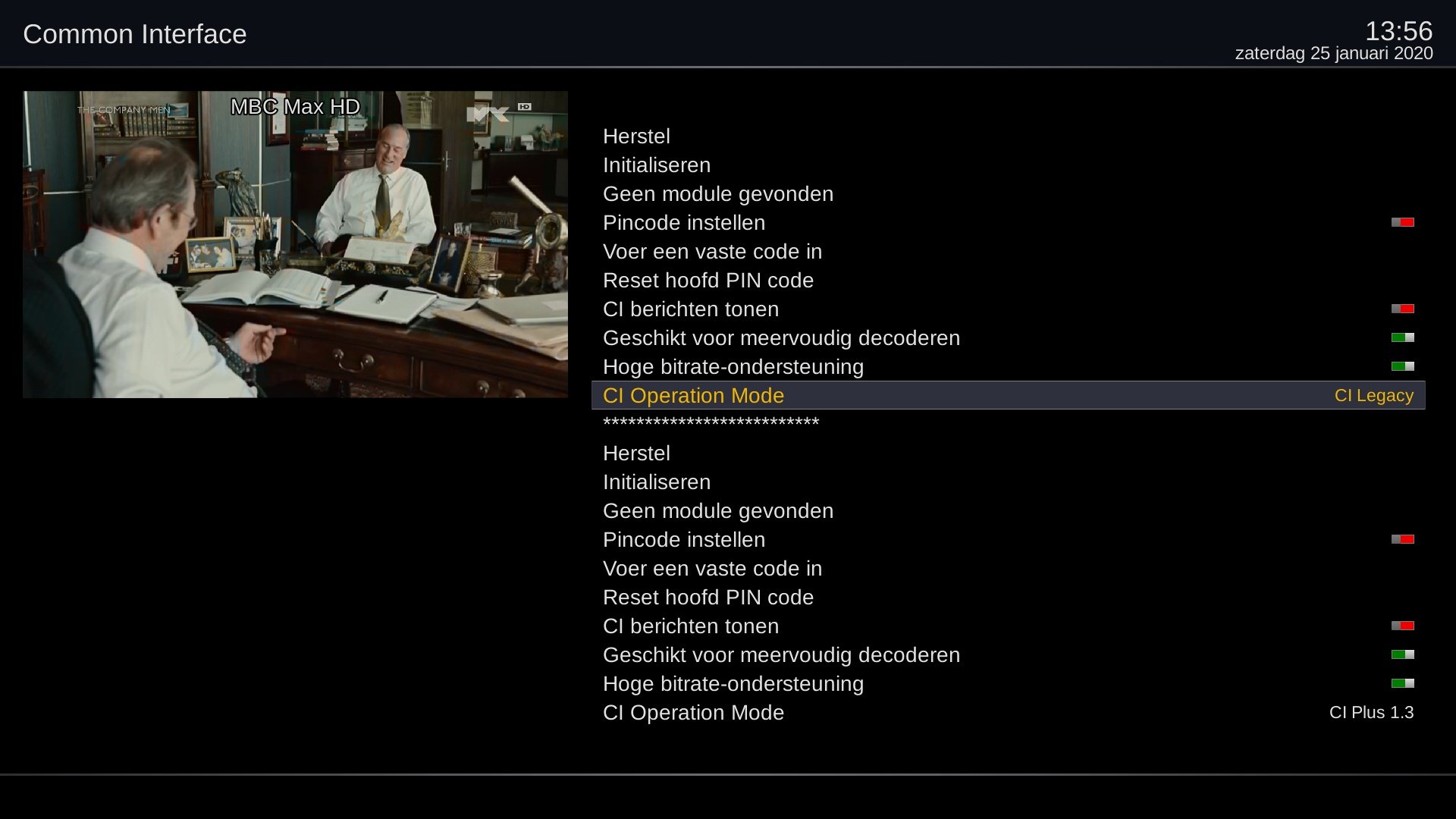

6 uren geleden, Makagu zei:
hoe krijg ik een 2de kaart die in een gecertifieerde CI module zit werkend ?
Voor losse kaarten zijn er betere oplossingen, maar als je het toch met de CI-module wil doen,
even de instellingen in het Common Interface menu goed zetten.
(menu - instellingen - softcam/ci - common interface)
CI operation mode op CI Legacy zetten en hoge bitrate-ondersteuning aanzetten.
Nadien pas de CI-module erin steken.

@satmaat Dit is waar ik naar opzoek was 👍 ga ik direct uit proberen
@satmaat Tnx dit was de oplossing, nu kan ik beginnen zoeken naar goed werkende software
