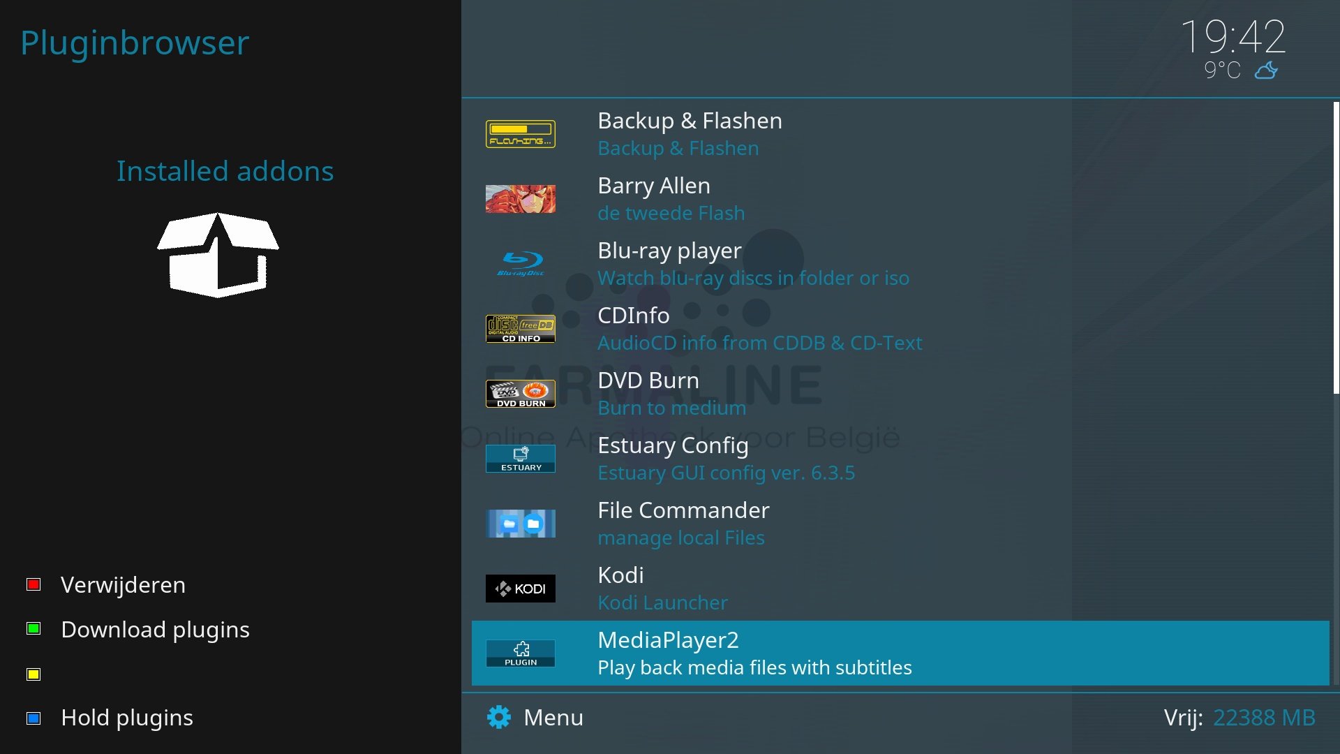

Je kan ook een andere mediaspeler uitproberen.
Vanuit de feeds kan je bijvoorbeeld MediaPlayer2 downloaden.
(extensions - mediaplayer2)
