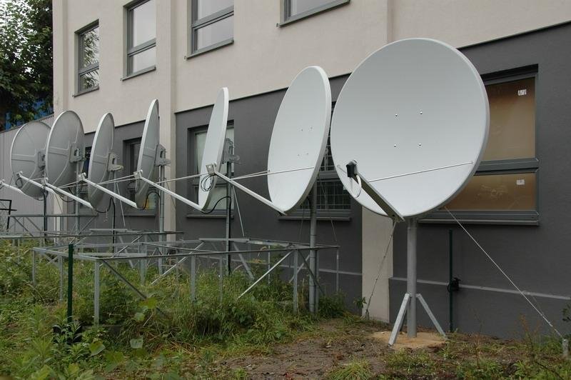

Moderator ceesv Geplaatst: 28 februari 2020 Moderator Geplaatst: 28 februari 2020 Iik denk dat je naar een draaibare schotel moet gaan kijken. Alleen dan zal je op sommige posities voldoende signaal ontvangen. Niet alle posities zullenn te ontvangen zijn in Nederland. Gaat niet bestaat niet! 65" 4-K OLED, Vu+ Duo 4K SE BT, Vu+ Solo 4K, Rebox-8500, Rebox-8000, Wavefrontier T-90, Satlook Digital NIT, Megasat HD5 Combo Gebruik je een advertentie blocker? Maak dan een uitzondering voor onze website. Zonder advertentie (inkomsten) kan deze site niet voortbestaan.

Moderator ceesv Geplaatst: 1 maart 2020 Moderator Geplaatst: 1 maart 2020 In dat geval wordt het tijd voor een schotelpark(je). Gaat niet bestaat niet! 65" 4-K OLED, Vu+ Duo 4K SE BT, Vu+ Solo 4K, Rebox-8500, Rebox-8000, Wavefrontier T-90, Satlook Digital NIT, Megasat HD5 Combo Gebruik je een advertentie blocker? Maak dan een uitzondering voor onze website. Zonder advertentie (inkomsten) kan deze site niet voortbestaan.
Sprietje Geplaatst: 1 maart 2020 Geplaatst: 1 maart 2020 Beste Rick Je begint toch erg eigenwijs te worden met de T90. Ik heb al eerder geschreven dat op de uiteinden van de T90 deze schotel een versterking geeft van een 40cm en 50cm schotel. Hoe wil je daar de 57 oost mee ontvangen? Het is net wat ceesv schrijft, of een draaibare schotel of een schotelparkje.
minplus Geplaatst: 1 maart 2020 Geplaatst: 1 maart 2020 Zoals ik al aangaf: 2 schotels is genoeg. 3x VU+ met Open Pli , 2 Gregorians, 1 Big bisat, 1 Oled en 2 LCD's
