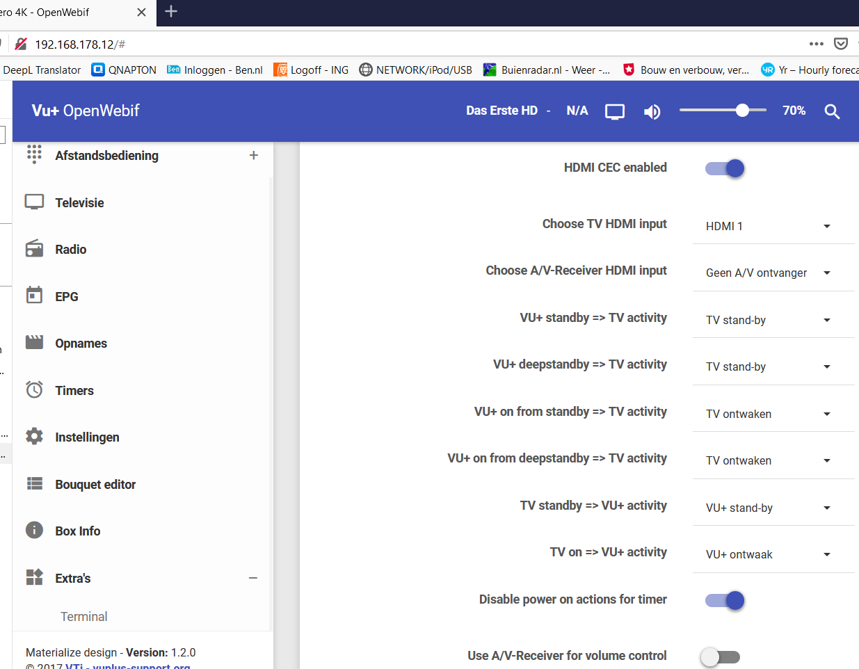

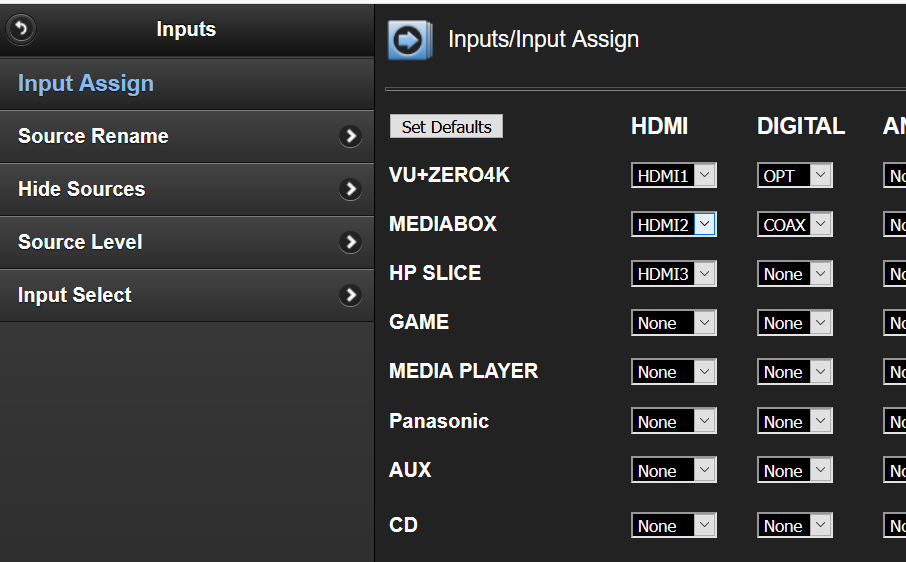

Tonskidutch Geplaatst: 26 februari 2020 Geplaatst: 26 februari 2020 (aangepast) als jouw X3200W dezelfde website heeft moet je eens kijken of input assign juist staat op de VU+ het HDMI-CEC aan gezet ( wijziging voor TV =>aan ) dan geeft de HDMI monitor (uitgang naar TV) altijd beeld met de juiste HDMI 2.0b kabel zo is dat hier met mijn Denon X2000 dus altijd als de VU+ afstandbediening gebruikt wordt gaat ook de Denon aan en de Panasonic TV aan schakel je echter één ander toestel tussentijds uit dan is de HDMI-CEC link verbroken en dien je ze weer van begin af aan te starten middels hun eigen afstandbediening 26 februari 2020 aangepast door Tonskidutch HDMI-CEC overzicht toegevoegd 1 Something's Jumping In Your Shirt Lisa Marie, Malcom Mclaren, The Bootzilla Orchestra
Donkeyman Geplaatst: 26 februari 2020 Auteur Geplaatst: 26 februari 2020 Dankjewel Tonskidutch, Die CEC instellingen kan ik hier met de beste wil van de wereld niet vinden in Openwebif. Hoe kom jij op die pagina? VU+ Ultimo 4K PLI 9.x dual DVB-S2 FBC tuner met 750Gb WD Blue, VU+ Zero 4K PLI 9.x Visiosat G4 Quadro met 3 Alps quad en 1 Inverto Ultra Black quad, LG G1 Oled Evo 77 inch, Sony Bravia KDL 65-XD7505, , Nvidia Shield TV Pro mediaplayer, Denon AVR-X3500 audioreceiver. Zone 1: 2X Kef IQ90, 2x Kef IQ10, Kef IQ60c, BK XXLS 400 subwoofer. Zone 2: 2X Tangent EVO4. Fritzbox 7590. Synology DS423+, Raspberry Pi 3B
Moderator ceesv Geplaatst: 26 februari 2020 Moderator Geplaatst: 26 februari 2020 Staat je menu mode wel op expert? 1 Gaat niet bestaat niet! 65" 4-K OLED, Vu+ Duo 4K SE BT, Vu+ Solo 4K, Rebox-8500, Rebox-8000, Wavefrontier T-90, Satlook Digital NIT, Megasat HD5 Combo Gebruik je een advertentie blocker? Maak dan een uitzondering voor onze website. Zonder advertentie (inkomsten) kan deze site niet voortbestaan.
Donkeyman Geplaatst: 26 februari 2020 Auteur Geplaatst: 26 februari 2020 Je moet me even helpen, waar zit die instelling? VU+ Ultimo 4K PLI 9.x dual DVB-S2 FBC tuner met 750Gb WD Blue, VU+ Zero 4K PLI 9.x Visiosat G4 Quadro met 3 Alps quad en 1 Inverto Ultra Black quad, LG G1 Oled Evo 77 inch, Sony Bravia KDL 65-XD7505, , Nvidia Shield TV Pro mediaplayer, Denon AVR-X3500 audioreceiver. Zone 1: 2X Kef IQ90, 2x Kef IQ10, Kef IQ60c, BK XXLS 400 subwoofer. Zone 2: 2X Tangent EVO4. Fritzbox 7590. Synology DS423+, Raspberry Pi 3B
Moderator ceesv Geplaatst: 26 februari 2020 Moderator Geplaatst: 26 februari 2020 Instellingen - Diversen - menu modus - expert Daarna instellingen - HDMI CEC 1 Gaat niet bestaat niet! 65" 4-K OLED, Vu+ Duo 4K SE BT, Vu+ Solo 4K, Rebox-8500, Rebox-8000, Wavefrontier T-90, Satlook Digital NIT, Megasat HD5 Combo Gebruik je een advertentie blocker? Maak dan een uitzondering voor onze website. Zonder advertentie (inkomsten) kan deze site niet voortbestaan.
Tonskidutch Geplaatst: 27 februari 2020 Geplaatst: 27 februari 2020 11 uren geleden, ceesv zei: Daarna instellingen - HDMI CEC instellingen links en pull down menu openen rechts boven ik heb hem ook niet meteen zien staan 👓 1 Something's Jumping In Your Shirt Lisa Marie, Malcom Mclaren, The Bootzilla Orchestra

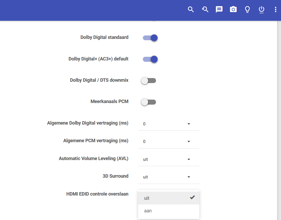

Old Satterhand Geplaatst: 28 februari 2020 Geplaatst: 28 februari 2020 13 uren geleden, Donkeyman zei: ...Goed om te weten, maar mijn mediaplayer doet het altijd op de achteraansluiting, misschien een mismatch tussen VU+ en Denon. Nee niet alle apparaten zijn "EDID driven". d.w.z. trekken zich minder aan van wat de EDID te melden heeft. Het lijkt erop dat in ieder geval OpenPli een setting heeft om dat te wijzigen voor de VU+. Kijk eens bij AV instellingen, "Sla de HDMI EDID controle over". Wellicht is dat je oplossing. Ook voor anderen met dezelfde combinatie. 1

Tonskidutch Geplaatst: 29 februari 2020 Geplaatst: 29 februari 2020 dat uitschakelen kan ook via het Webinterface in VTI en andere Images zie afbeelding 1 Something's Jumping In Your Shirt Lisa Marie, Malcom Mclaren, The Bootzilla Orchestra
Donkeyman Geplaatst: 29 februari 2020 Auteur Geplaatst: 29 februari 2020 11 uren geleden, Old Satterhand zei: Nee niet alle apparaten zijn "EDID driven". d.w.z. trekken zich minder aan van wat de EDID te melden heeft. Het lijkt erop dat in ieder geval OpenPli een setting heeft om dat te wijzigen voor de VU+. Kijk eens bij AV instellingen, "Sla de HDMI EDID controle over". Wellicht is dat je oplossing. Ook voor anderen met dezelfde combinatie. Dat zou wel eens de oplossing kunnen zijn, hoewel de technische uitleg mij ietwat boven de pet gaat. Ik heb de HDMI EDID controle uitgeschakeld en de kabel weer aangesloten op de achterkant van de Denon. Ik heb er alle vertrouwen in dat je mij op het juiste spoor hebt gebracht. Fijn dat er zoveel expertise is op dit forum! VU+ Ultimo 4K PLI 9.x dual DVB-S2 FBC tuner met 750Gb WD Blue, VU+ Zero 4K PLI 9.x Visiosat G4 Quadro met 3 Alps quad en 1 Inverto Ultra Black quad, LG G1 Oled Evo 77 inch, Sony Bravia KDL 65-XD7505, , Nvidia Shield TV Pro mediaplayer, Denon AVR-X3500 audioreceiver. Zone 1: 2X Kef IQ90, 2x Kef IQ10, Kef IQ60c, BK XXLS 400 subwoofer. Zone 2: 2X Tangent EVO4. Fritzbox 7590. Synology DS423+, Raspberry Pi 3B
