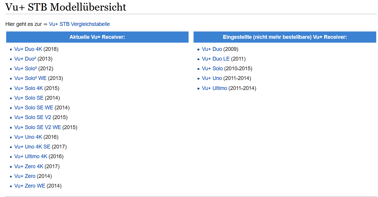

Tonskidutch Geplaatst: 28 februari 2020 Geplaatst: 28 februari 2020 16 uren geleden, zzzzzz zei: Nochtans niet moeilijk, dat een Duo2 minder mogelijkheden heeft dan een Duo, je mag de juiste type/modelnaam gebruiken als je zo'n stelling plaatst maar het was te verwachten dat je daar niet op let Poemia Reflections Collective
zzzzzz Geplaatst: 28 februari 2020 Geplaatst: 28 februari 2020 7 uren geleden, Tonskidutch zei: je mag de juiste type/modelnaam gebruiken als je zo'n stelling plaatst maar het was te verwachten dat je daar niet op let Ik vind het toch verwarrend. Je zou verwachten dat de Duo2 één serie vormt, en geavanceerder is dan de Duo serie, en dat de Duo2 serie dan door een Duo3 serie verwacht wordt. VU+ Duo 4K (originele versie, niet SE!) met VTI v. 15.0.0.2
Tonskidutch Geplaatst: 29 februari 2020 Geplaatst: 29 februari 2020 om spraakverwarring te voorkomen en zoals we dat hier jaren lang proberen te vermijden opdat lezers weten waar het over gaat spreken we over het onderstaande modellen overzicht nu nog te weten komen of TimSatBE het allemaal begrijpt en verder gekomen is met zijn speurtocht On Topic Poemia Reflections Collective
