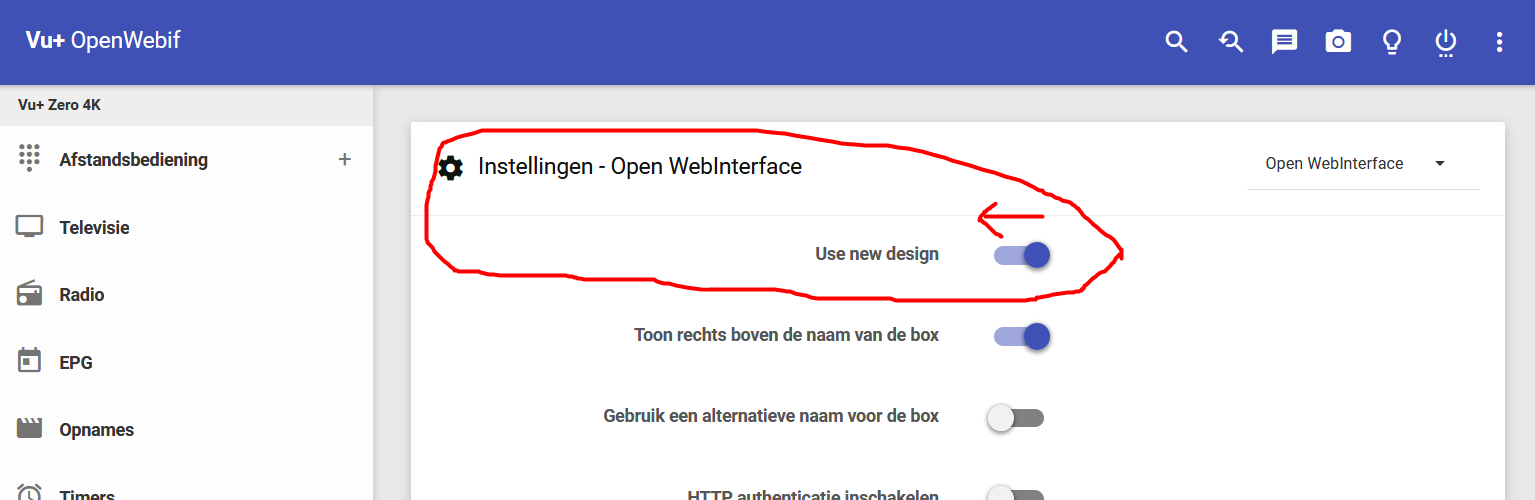

Bedankt, moet ik bij gelegenheid toch eens proberen te testen. Straks ga ik toch nog 14 gebruiken, ondanks die verslechterde webif (waarmee je timers volgens mij niet meer tot op de minuut nauwkeurig kan instellen en je ook meer handelingen moet verrichten om een timer in te stellen)... dat is wel jammer.

Oho, hoe heb ik dat over het hoofd kunnen zien toen ik 14 even testte! Grote dank daarvoor, hopelijk heb ik dit weekend eens tijd om een en ander te testen. 🙂
VU+ Duo2 + Wave Frontier T90 + Draaibaar 45 oost tot 15 west + hele zooi achterhaalde ontvangers 🙂
6 uren geleden, Koen B zei:
dat is het
je kunt het over het hoofd zien door de verschillende pulldown menu's
had ik zelf ook 😉

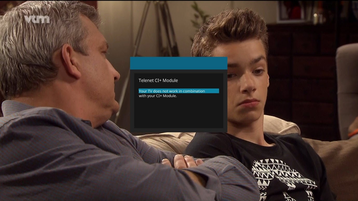

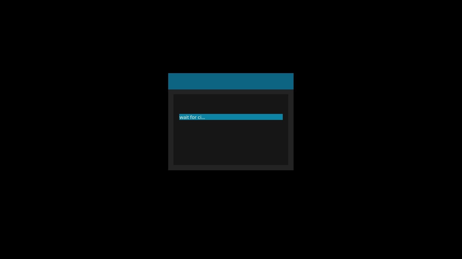

Ik heb VU+ Duo 4K en VU+ Pure E2 6.5 (volgens mij geeft deze distributie beste beeld 😃). Ook CI+ helper 0.8. Op mijn zgemma H9 combo werkt Telenet CI+. Op de VU+ helaas niet. Naar het schijnt draait enkel OpenATV en VTI. Ik lees van de ontwikkelaars van Pure E2: "This is a problem of sources that changed and the manufacture did not give every Team the same Infos and help . Especially VU is unwilling to give information to all Teams in this Area"
VU+ Duo 4K DVB-S2x FBC DUAL +  1 X DVB-C FBC V 1.0 (Enigma2); Visiosat BIG Bisat (13,2° 19,2°, 23,5°, 28,2°O), 4 Alps BSTE9-101B, smart MS 17/4 ES multiswitch, Samsung UE50JU6800W

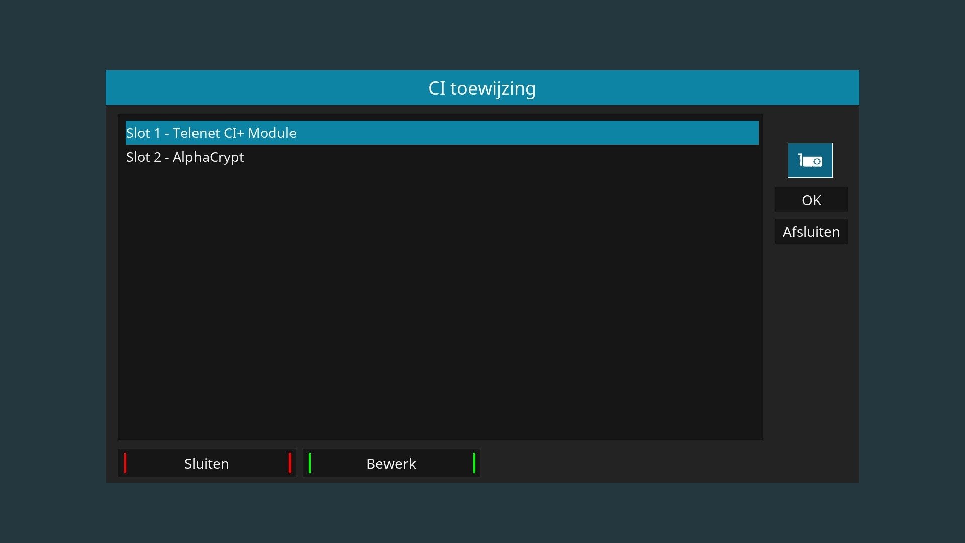

nog effe?
heb je bij elk apparaat twee CI+ modules erin tijdens jou test?
of steekt die Alphcrypt er per toeval in
