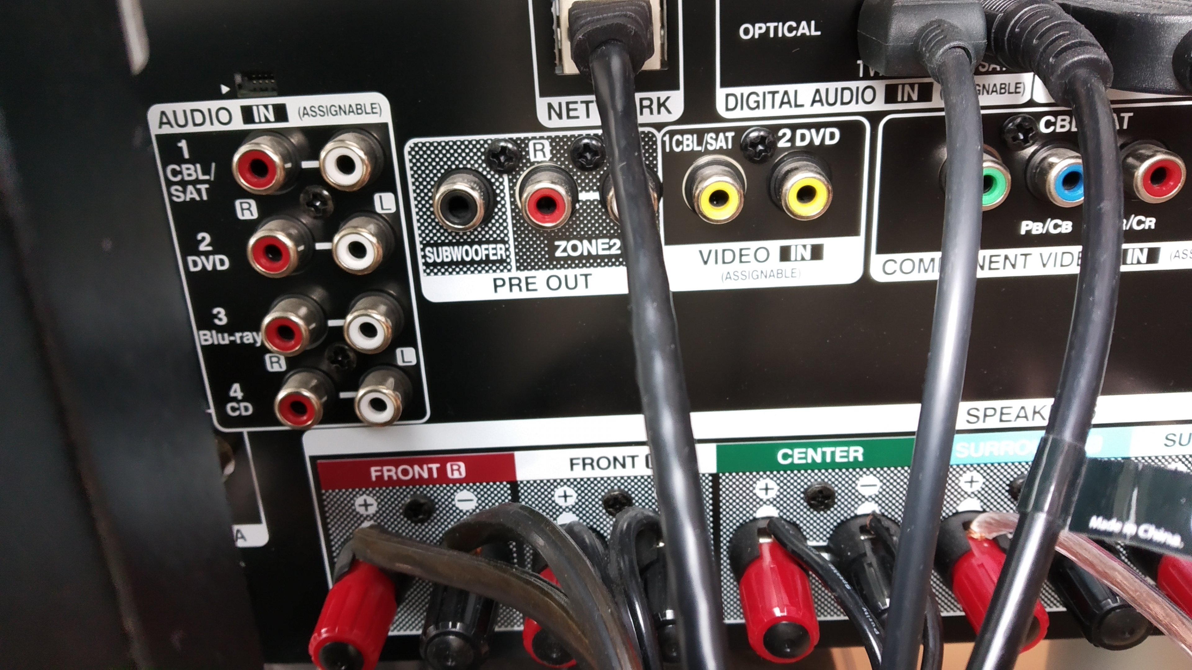

Tonskidutch Geplaatst: 3 maart 2020 Geplaatst: 3 maart 2020 Hoi, ik wist nog wel waarom ik dat Tapedeck niet meer aangesloten had nadat ik de nieuwe AVreceiver gekocht had de nieuwe AVreceiver heeft geen tape-out (analoog) cinch / RCA wel kan ik afspelen via de vier analoge ingangen (links) Nu heeft die wel voor zone2 (dus een andere kamer) een zone2 PRE-OUT middels cinch / RCA Iemand? Something's Jumping In Your Shirt Lisa Marie, Malcom Mclaren, The Bootzilla Orchestra
Zunigkyk Geplaatst: 3 maart 2020 Geplaatst: 3 maart 2020 (aangepast) Ik zou denken dat zone2 preout geschikt is. Mijn AVR heeft een subwoofer preout die alleen beneden 250 Hz werkt. Ik had gedacht om mijn speakeruitgangen te voorzien van een weerstandsnetwerkje die ik met banaanpluggen aansluit. Parallel aan de 8 ohm speaker. Een banaanplug kan je insteken als je dat zwarte dopje op de schroef verwijdert. Speaker to line. Ik heb ook nog een 3mm koptelefoonplug naar cinch liggen waarmee het volgens mij ook kan. Voordeel is dat je dan van de speakeruitgangen af blijft. 3 maart 2020 aangepast door Zunigkyk
Tonskidutch Geplaatst: 3 maart 2020 Auteur Geplaatst: 3 maart 2020 bedankt, ja voor het Tapedeck ingang signaal mag er geen versterking op de uitgang zijn tape-in = zone2 pre-out ga het testen als mijn kabels gevonden zijn Something's Jumping In Your Shirt Lisa Marie, Malcom Mclaren, The Bootzilla Orchestra

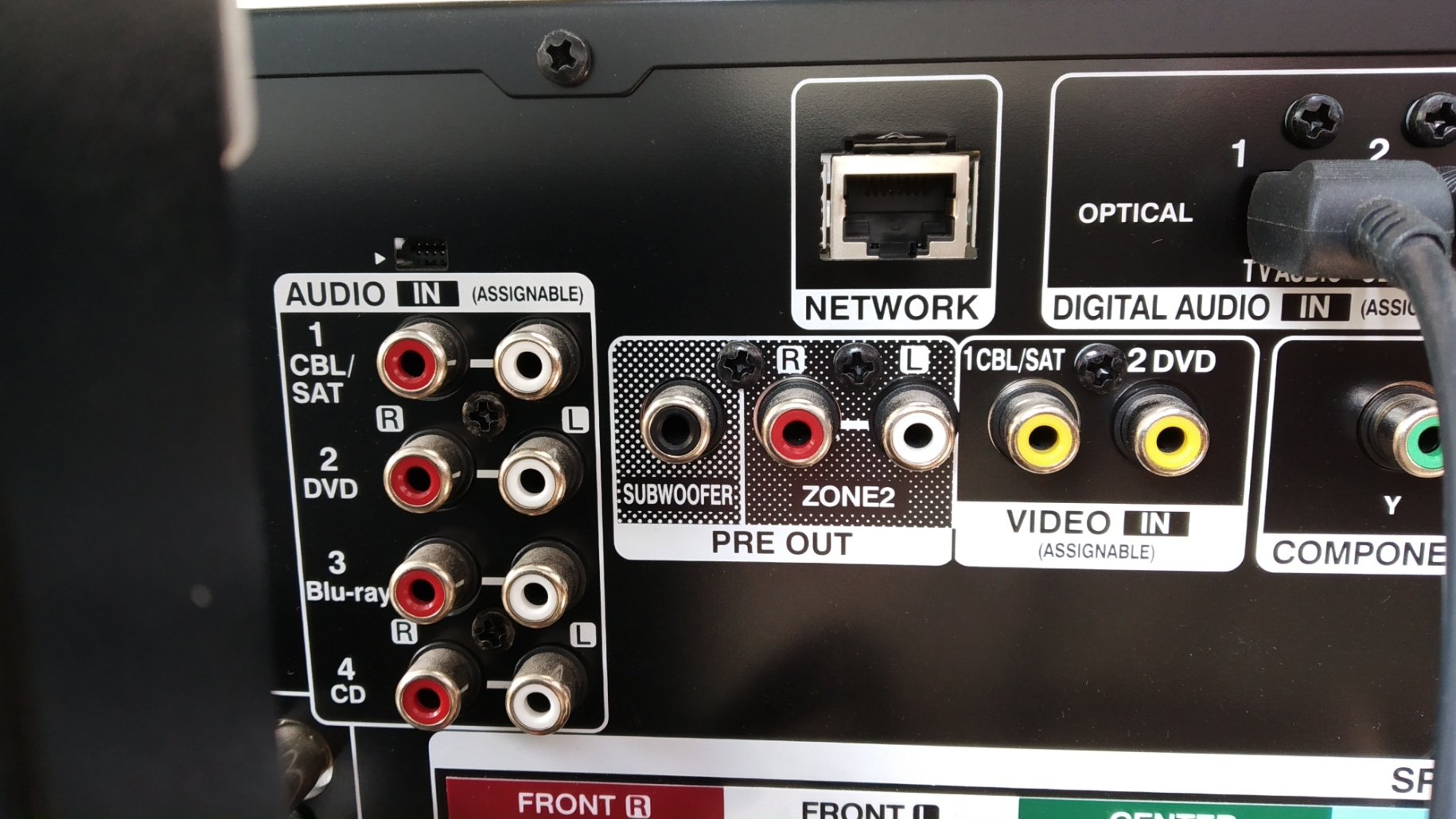

Tonskidutch Geplaatst: 4 maart 2020 Auteur Geplaatst: 4 maart 2020 ik had ooit eens een echte meter, maar kan die uitgangen qua voltage dus niet meer uitlezen en de gebruiksaanwijzing heb ik net voor mijn recente verhuizing 2019 getrashed !!! Ga mijn kameraad eens bellen, die heeft al die accessoires als oud elektronica reparateur. overigens op de foto, zit de netwerkkabel in de weg want er is naast de subwoofer uitgang de rode rechts cinch en links witte cinch die volgens diverse internet bronnen geschikt zijn voor een Tapedeck. zie nieuwe afbeelding Something's Jumping In Your Shirt Lisa Marie, Malcom Mclaren, The Bootzilla Orchestra
Tonskidutch Geplaatst: 4 maart 2020 Auteur Geplaatst: 4 maart 2020 hmmm, zone2 geeft geen output van digitale bronen alleen analoge bronnen kunnen daarmee worden doorgegeven Something's Jumping In Your Shirt Lisa Marie, Malcom Mclaren, The Bootzilla Orchestra
Zunigkyk Geplaatst: 4 maart 2020 Geplaatst: 4 maart 2020 (aangepast) 59 minuten geleden, Tonskidutch zei: hmmm, zone2 geeft geen output van digitale bronen alleen analoge bronnen kunnen daarmee worden doorgegeven Ik vermoed uit andere posts dat je een Denon AVR-X2000 hebt. Ik kan die aanwijzing niet vinden in de handleiding van dat apparaat. Ik denk dat de output niet digitaal is, dus gewoon analoog. Het plaatje op pagina 116 in de engelse handleiding toont ook dat je die output naar een gewone (analoge) versterker moet sturen. Of gebruik hem voor Tape Record; volgens mij is het precies het goede signaalniveau. En ik denk dat dus alle digitale input van bronnen naar analoog wordt omgezet voor pre-out zone 2. 4 maart 2020 aangepast door Zunigkyk handleiding link
Tonskidutch Geplaatst: 4 maart 2020 Auteur Geplaatst: 4 maart 2020 Ik kan me vergissen dat ik zone2 verkeerd heb ingesteld gehad toen ik het teste maar op tante google van internet stond deze restrictie te lezen (gevonden na mijn eerste test) Something's Jumping In Your Shirt Lisa Marie, Malcom Mclaren, The Bootzilla Orchestra

Tonskidutch Geplaatst: 5 maart 2020 Auteur Geplaatst: 5 maart 2020 Quote If video functions are accessible for Multi-Zone use, they may be limited to composite video signals. What this means is that while you may be able to access a full high-definition video and surround sound audio source in the main room, only components connected to the receiver using analog stereo and/or analog video connections may be accessible for use in a second or third zone. However, it is important to note that in some higher-end receivers, it is possible that a component video or HDMI output may be provided for Zone 2 use. If these options are important to you, make sure you check before you buy. een bron Lifewire.com een van de bronnen die ik gisteren gevonden had (heb ik echter niet als favoriet opgeslagen) waarbij er ook een bron over de X2000 ging 14 uren geleden, ceesv zei: Dan is de oplossing een HDMI audio extractor toe te passen het lijkt er wel op... Thanks je kunt het net als ik natuurlijk eens proberen met die Denon van jouw en dan in zone2 de internet radio kiezen bijvoorbeeld In het webinterface zie je de internet radio dan spelen maar op die Pre-out is geen signaal Something's Jumping In Your Shirt Lisa Marie, Malcom Mclaren, The Bootzilla Orchestra

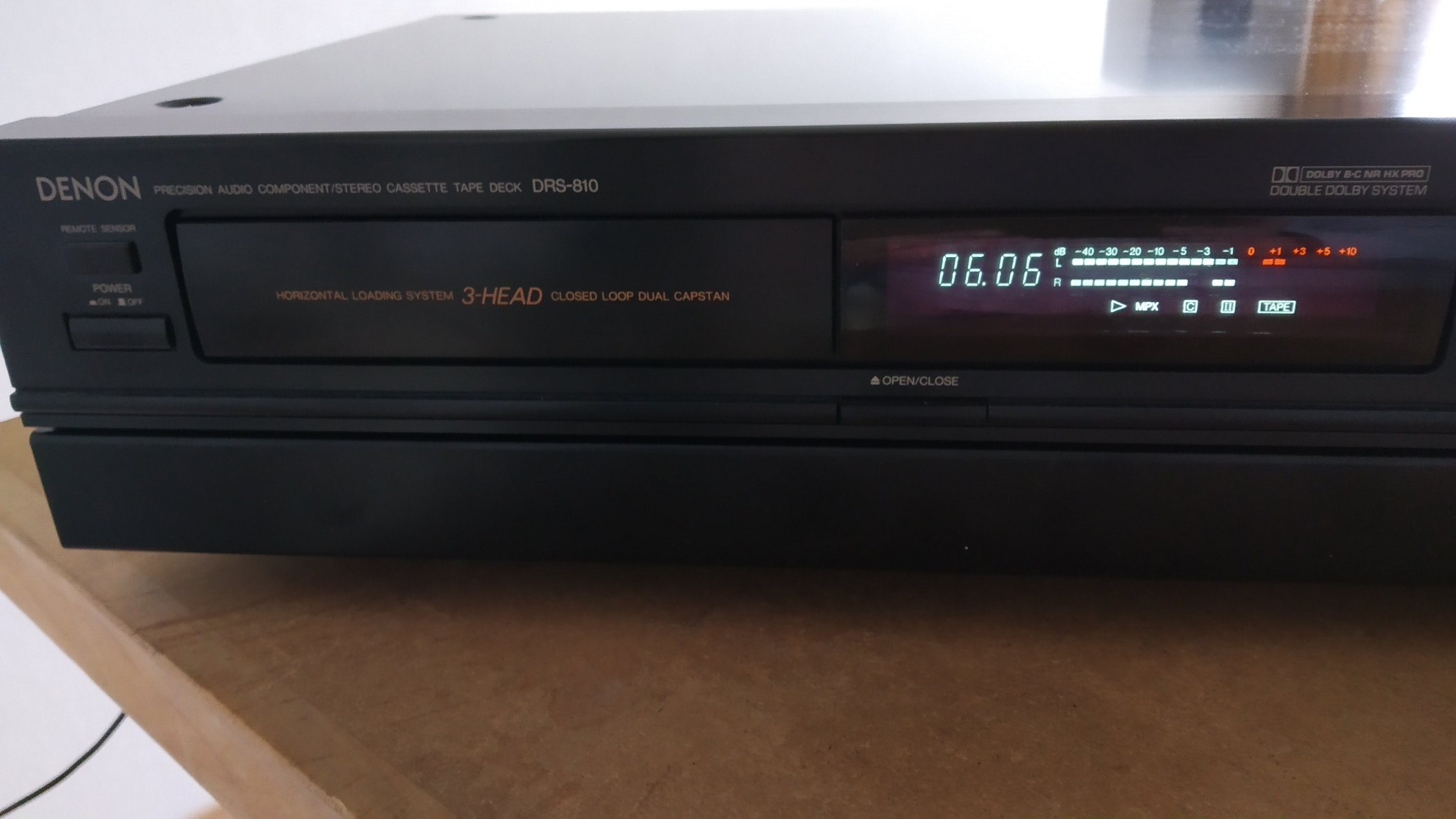

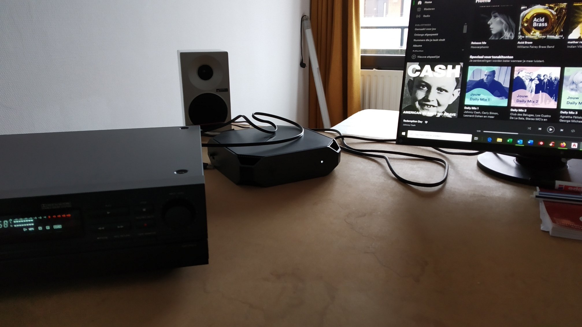

Tonskidutch Geplaatst: 5 maart 2020 Auteur Geplaatst: 5 maart 2020 (aangepast) oké, het lijkt erop dat ik een oplossing heb maar de opname kan ik niet horen / meeluisteren via phones en tape monitor (want ik heb geen headphones meer) komt nog ik kan de Computer headphones-out naar cinch-in van het Tapedeck aansluiten en zie in REC (recorder mode) de uitslag van de leds L+R in dB nu terughoren Ja warempel het lukt de opnames kunnen van pC naar analoog tapedeck. Op de Nobsound NS-01G en/of de Denon AVR X2000 krijg ik briljante hifi te horen op de speakers hetgeen de DRS810 heeft opgenomen. Dus ik kan alle analoge bronnen thuis en alle Digitale bronnen thuis naar een analoog TapeDeck verbannen/opnemen mits ik de pC gebruik als intermediair. En dat op hoog niveau. Of jullie direct het verschil zouden horen waag ik te betwijfelen. Dergelijke tests betreffende PCM van CD en de Tape staan ook op internet yuotube. Kun je dus zelf nabootsen en zelf beoordelen. Let wel, beste lezer, ik besef dat ik geen digitale lossless opnames heb. Maar dat was ook helemaal niet de bedoeling. Ik zocht naar een hergebruik van de zogenaamde HIFI Vintage apparatuur. ( afbeelding van de set tijdens opnemen van spotify ) 5 maart 2020 aangepast door Tonskidutch Something's Jumping In Your Shirt Lisa Marie, Malcom Mclaren, The Bootzilla Orchestra
