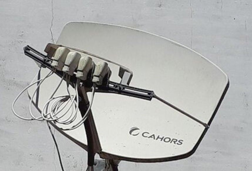

Diseqc was mijn eerste gedacht, maar de LNB rechtstreeks aangesloten op de ontvanger gaf eenzelfde resultaat.
Heb je ook geprobeerd de kabel rechtstreeks op een nieuwe LNB aan te sluiten?

Ja, ook al geprobeerd 😏
Cahors Big Bisat - 4x Relook twin-LNB's
M7 MP-201 kreng
Klopt, de schotel en LNB's staan nog exact hetzelfde als in 2020, daar ligt het zeker niet aan (dankzij je uitleg toen begrijp ik er iets meer van 😉).
Metingen van gisteren 21:00
Hotbird 13 - 10815H, DVB-S, SR 27500, fec 5/6  -  59%
Astra 19,2  - 10744H, DVB-S, SR 22000, fec 5/6  -  77%
Astra 23,5  - 12168V, DVB-S, SR 27500, fec 3/4  -  16%
Astra 28,2 - 11224V, DVB-S, SR 23000, fec 2/3  -  niets
Ik ga nu die 70cm schotel op de 5m hoge rots met vrij zicht plaatsen en zien wat dat geeft.

Is er dus reden om aan te nemen dat 23E en 28E inderdaad geen vrij zicht (meer) hebben op de satelliet(en)?
Er zijn ook andere manieren om elevatiehoeken op vrij zicht te checken, zou ik zeggen, dan een andere schotel/andere locatie te proberen.
Of anders wachten tot de sun-outage in oktober of zo.

@A33 met kompas en op oog ziet het er vrij uit, maar we zitten hier in de bergen...
Ter wijze van test wil ik die andere schotel plaatsen, je moet je op je oude dag toch met iets bezig houden 😂

OK, je weet dus niet zeker of de bergen misschien gegroeid zijn?
Als je een waterpas hebt (of een hoekmeter (.app) of zo), en wat latjes in elkaar timmert in precies de benodigde elevatiehoek, kun je precies langs de elevatiehoek in de richting van de satelliet kijken, en kijken of daar iets tussen zit.
Lijkt me simpeler, dan een hele nieuwe schotel opstellen.
Hoewel je schrijft dat je al allerlei fijnafstellingen hebt geprobeerd, is mij niet helemaal duidelijk: Heb je geprobeerd of de ontvangst op de probleemsatellieten verbetert, als je de multifeedskew verdraait?
Als er niet iets technisch wordt gevonden, denk ik meestal allereerst aan een uitlijning probleem.

Heb je wel beeld op 13E en 19E? (Of is de hele schotel verdraaid, en krijg je ontvangst van andere satellieten?)
