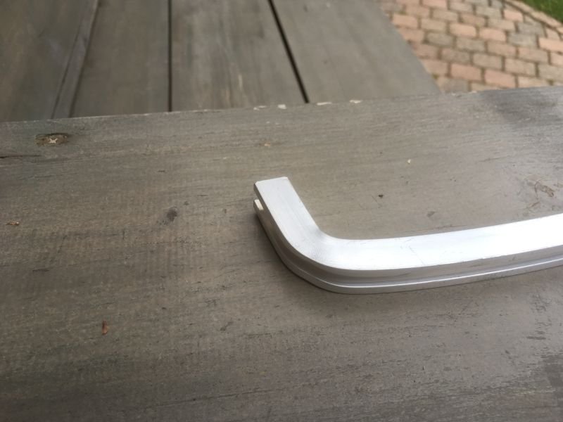

trust Geplaatst: 1 mei 2020 Geplaatst: 1 mei 2020 Dan is deze rail toch van beter materiaal , bijna haaks gebogen zonder scheuren . Het verschil tussen theorie en praktijk is mijn uitdaging . Octagon SF8008 4K Edision Primo IP S2 Dr.HD F16 1.8 m ChannelMaster Offset in tuin 53º E - 45º W Jaeger SMR 1224 Usals met 5 Lnb wisselaar 2x Ka - Ku - C band Lin / Circ 1.2 m Echostar Offset aan schuur 53º E 34.5 W Twoteck Twinrotor met 3 Lnb wisselaar Ku - Ku low - Ka

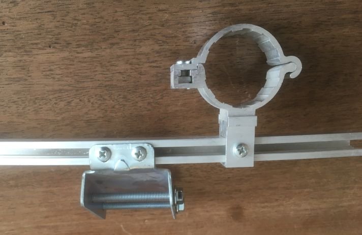

Sprietje Geplaatst: 1 mei 2020 Geplaatst: 1 mei 2020 Ongelofelijk trust. Maar wat is dit voor een rail? Niet van SAB en ook geen Triax en aan de lnb-klemmen te zien ook geen Maximum E-85.

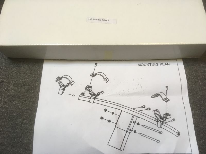

trust Geplaatst: 1 mei 2020 Geplaatst: 1 mei 2020 (aangepast) google maar eens op Triax LNB Houder (3 lnb's) kost nu maar € 1,99 ik heb nog 3,95 betaald , had er een paar gekocht om misschien de lnb houders op een lnb wisselaar te gebruiken . edit : De ronding van de 29 cm lange rail is hetzelfde als die van de SAB 1 mei 2020 aangepast door trust toevoeging Het verschil tussen theorie en praktijk is mijn uitdaging . Octagon SF8008 4K Edision Primo IP S2 Dr.HD F16 1.8 m ChannelMaster Offset in tuin 53º E - 45º W Jaeger SMR 1224 Usals met 5 Lnb wisselaar 2x Ka - Ku - C band Lin / Circ 1.2 m Echostar Offset aan schuur 53º E 34.5 W Twoteck Twinrotor met 3 Lnb wisselaar Ku - Ku low - Ka

Sprietje Geplaatst: 1 mei 2020 Geplaatst: 1 mei 2020 16 minuten geleden, trust zei: google maar eens op Triax LNB Houder (3 lnb's) kost nu maar € 1,99 ik heb nog 3,95 betaald , had er een paar gekocht om misschien de lnb houders op een lnb wisselaar te gebruiken . Ongelofelijk, dat is geen geld. Er staat bij: merk Triax. Nou daar geloof ik niets van. Er zitten zo te zien ook geen 2 gaten in om hem aan de beugel te bevestigen maar die kun je er natuurlijk zelf ook in boren zodat je hem meteen op de juiste schuinte kunt zetten. De stalen beugel laat het ook zeker toe om de stand van de rail iets te veranderen zodat de lnb's op de juiste hoogte tegen de schotel aan kijken.
trust Geplaatst: 1 mei 2020 Geplaatst: 1 mei 2020 In de rail kunnen M5 glijmoeren maar kantelen kan niet tenzij je het maar met één schroef vast zet . De lengtemaat in de adv. klopt niet Het verschil tussen theorie en praktijk is mijn uitdaging . Octagon SF8008 4K Edision Primo IP S2 Dr.HD F16 1.8 m ChannelMaster Offset in tuin 53º E - 45º W Jaeger SMR 1224 Usals met 5 Lnb wisselaar 2x Ka - Ku - C band Lin / Circ 1.2 m Echostar Offset aan schuur 53º E 34.5 W Twoteck Twinrotor met 3 Lnb wisselaar Ku - Ku low - Ka
Sprietje Geplaatst: 1 mei 2020 Geplaatst: 1 mei 2020 Ik zie nu inderdaad dat je de rail niet schuin kunt zetten. Tja, daar heb je weinig aan.
moonchild Geplaatst: 1 mei 2020 Geplaatst: 1 mei 2020 5 hours ago, trust said: Dan is deze rail toch van beter materiaal , bijna haaks gebogen zonder scheuren . Buigbaarheid is een indicatie voor buigbaarheid, maar niet voor kwaliteit. Een zachte legering kun je makkelijk buigen, maar ik zou er geen vliegtuig van bouwen Nederlands Transplantatie Verbond adviseerd: draag geen fietshelm! VU+ Duo 4K SE BT met openpli 8.2
