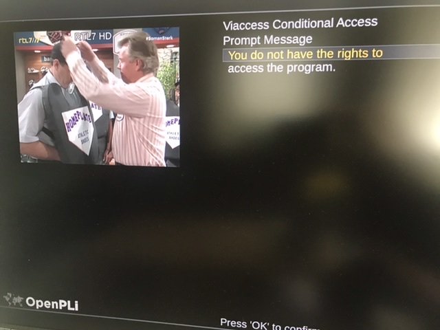

Op mijn DB8000 is een image van openpli 7.2 met cccam 2.30 geïnstalleerd. Daarnaast zit in de interne kaartlezer een smartcard van canal digitaal en in het CI slot een ci module en smartkaart van SGR. Als ik nu zap over de NL kanalen wordt het beeld door de NL smartcard gedecodeerd naar komt er iedere keer een “ you do not have the rights to access the progran” foutmelding van de CI module (zie bijlage) in beeld.
Is er een manier / instelling om dit te tackelen en dat deze melding niet verschijnt??
in CCcam moet je de Viaccess CAID van de NL zenders uitsluiten
en
in het CI-Cam menu moet je de SRG zenders toevoegen (per stuk)

Bedankt voor je snelle reactie. In het Ci cam menu had ik de SGR zenders al eerder handmatig toegevoegd echter bleef de melding op de NL zenders komen.  Heb je misschien een wiki voor me hoe je de Viaccess CAID kan uitsluiten op de NL zenders (en andere pakketten) ? Ik neem dat  in het CCcam.cfg bestand wat lijntjes toegevoegd moeten worden.
zomaar een gedacht maar met het nieuwe cccam 2.30 moesten ze een prio file gebruiken voor NL.

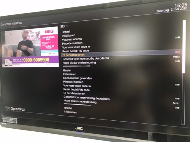

Het is hier wel de CI cam die de waarschuwing geeft.
Heeft volgens mij niets met cccam te maken.
Kan je deze melding ergens in het menu niet uitschakelen.
Volgens mij staat er ergens CI foutmeldingen verbergen.

Klopt foutmeldingen kun je uitzetten
maar je moet wel de zenders toevoegen aan de CI-Cam die via dezelfde moet worden gedecodeerd

in het CI menu idd de ci berichten uitgezet en nu werkt het perfect! ( de ci module had ik al in hetzelfde menu gekoppeld aan de SGR kanalen)
