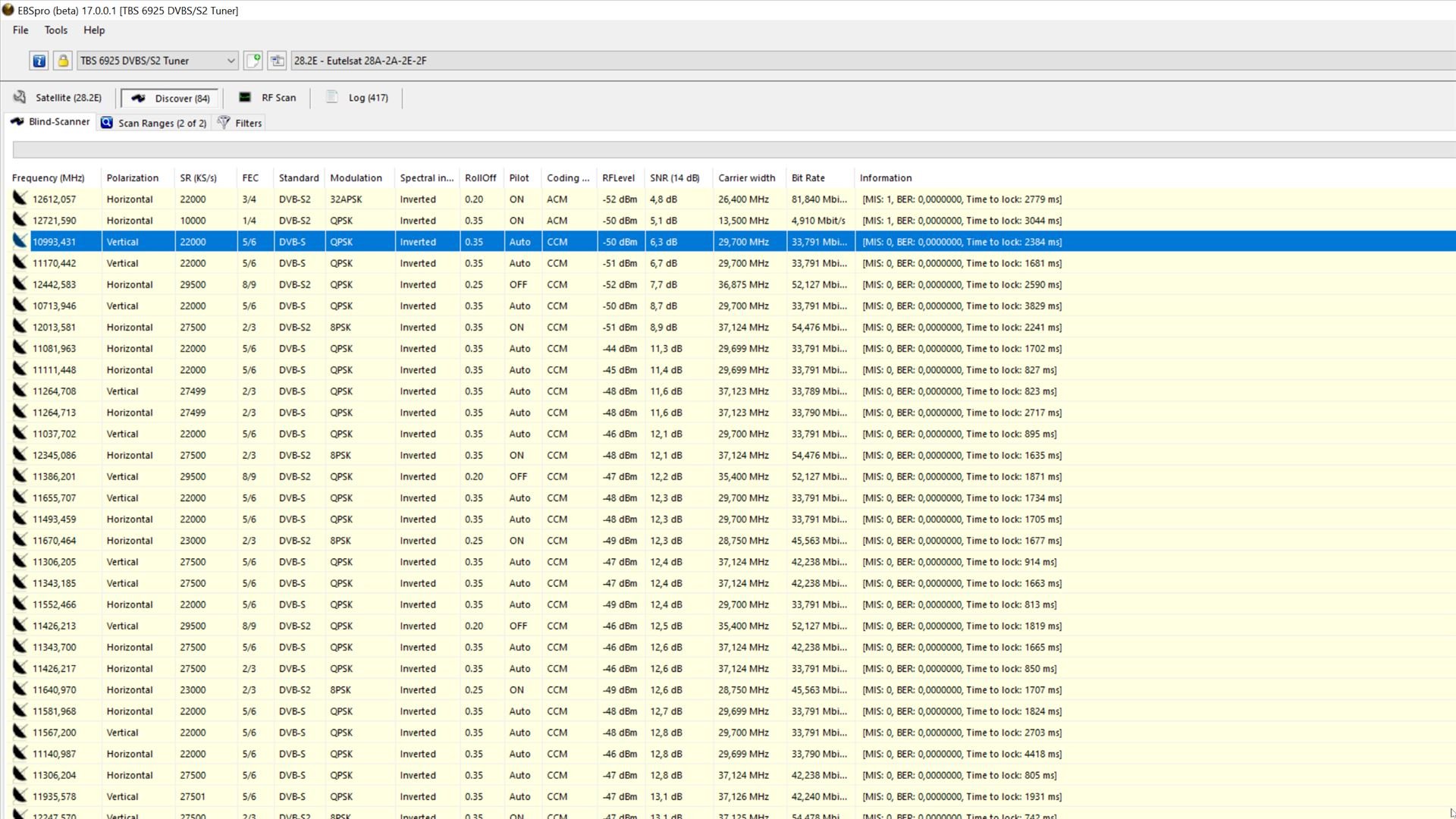

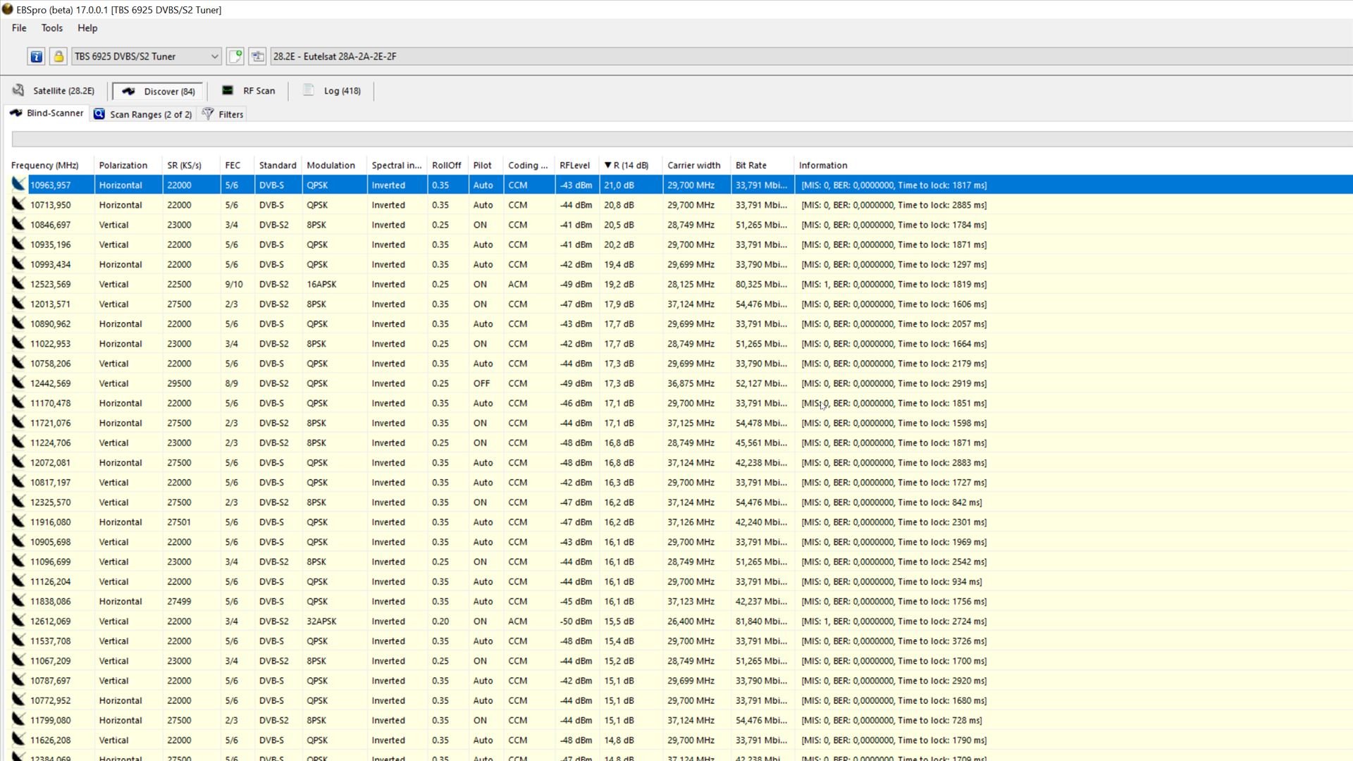

Na een uitrichting op de 28,2°E , even EBS Pro de volledige satelliet laten scannen. Zwakste en FTA zij de ITV zenders ( 10993 V 22000 ) en Sterkste is Paramount Pictures.
Zie screenshots in volgorde van SNR , één van laag naar hoog en één van hoog naar laag. ( met alle parameters inbegrepen )
