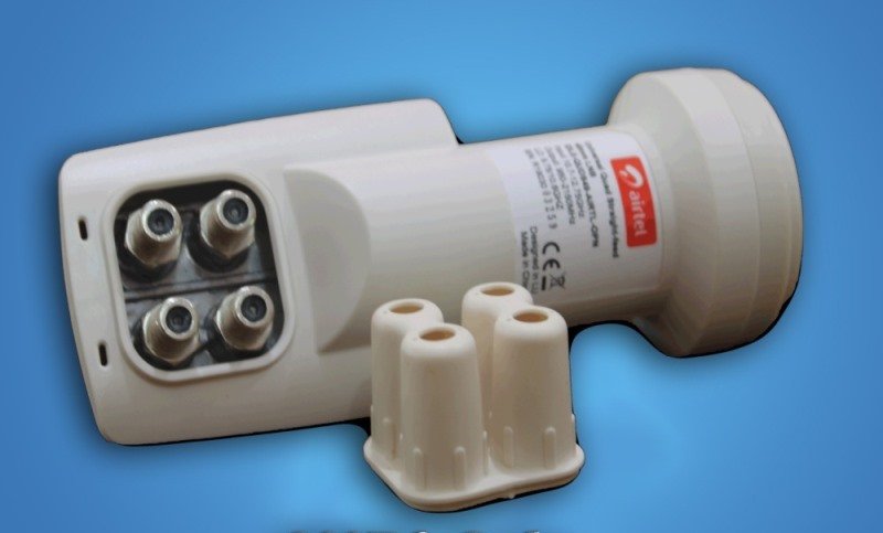

Het is in ieder geval een lnb door Inverto gemaakt voor het grote internationale bedrijf voor telecommunicatiediensten Bharti Airtel Limited, ook bekend als Airtel, gevestigd in India.
Het gaat waarschijnlijk om een andere uitvoering van de al bestaande Inverto premium pll lnb welke er in single, twin en quad uitvoering is. Voor deze nieuwe lnb valt ook te lezen:
- Single universal offset converter Inverto Pro IDLO-SNS411-OOPRO-OPN - PLL
- Twin universat offset converter Inverto Pro IDLO-TWS411-OOPRO-OPN - PLL
- Quad universal offset converter Inverto Pro IDLO-QDS411-OOPRO-OPN - PLL
Gelukkig is de kopdiameter met 60mm wel kleiner dan de al bestaande Inverto Pro PLL die 69mm is en moeilijk voor multifeed te gebruiken is.
Verder zijn de aansluitingen bij deze serie anders opgebouwd. Waar de aansluitingen bij de bestaande Inverto pro pll versie achter elkaar zitten waardoor de lnb toch wel wat lengte heeft, is deze nieuwe 411 serie compacter. Bij de twin-uitvoering zitten ze naast elkaar, bij de quad-uitvoering twee naast elkaar en twee achter elkaar. Dit maakt deze lnb bijv. erg geschikt voor de Wavefrontier T55 en T90 als de lnb precies boven de draagarmen zit.
Ik denk niet dat deze 411 serie de vervanger voor de Inverto Black Ultra gaat worden.

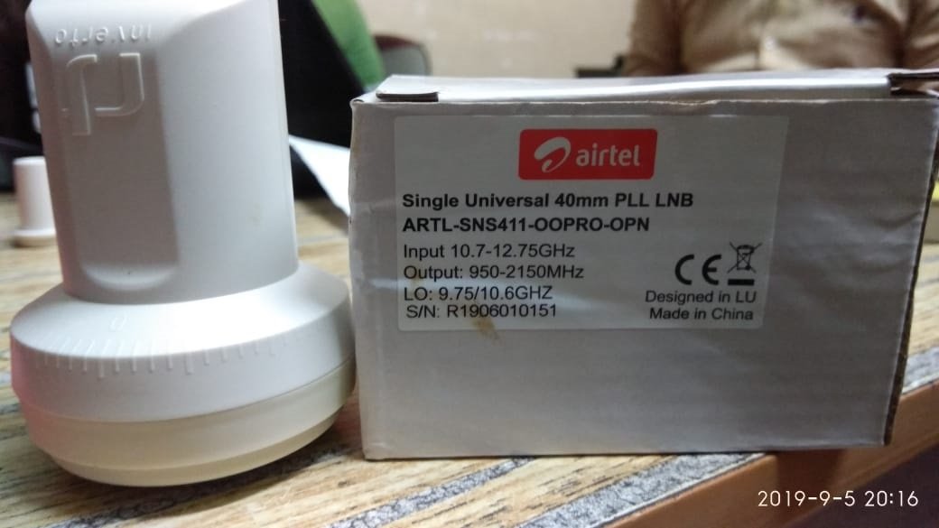

Ik zie "made in China" op dat doosje staan.
Dus ik kreeg gelijk rode vlekken in m´n nek.
18 minuten geleden, Drs. IJzerbout zei:
Uiteraard zal men waakzaam moeten zijn als iets "made in China" is. Inverto maakt wel mooie marketing slogan. Op hun verpakking staat "Designed by Inverto in Luxemburg" en op de lnb "made in China". Idem voor Spaun daar staat "Made in P.R.C" om het mooi te verwoorden.

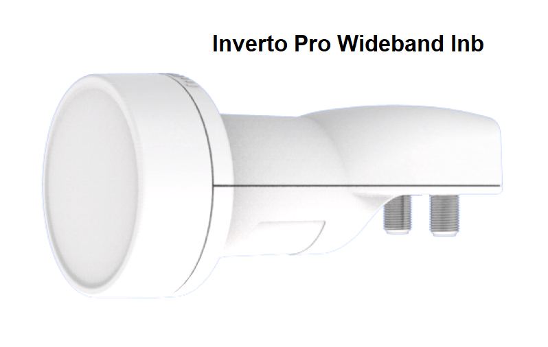

Op het filmpje dat op internet te zien is, wordt de Inverto Airtel 411 lnb o.a. vergeleken met de Inverto Black Ultra zowel bij 10.849MHz, SR 45.000 als bij 11881MHz, SR 27.500 is de signaalkwaliteit hetzelfde, zie:
Qua uiterlijk wel, qua techniek niet. De Airtel/Inverto lnb heeft een hoge lo en lage lo band. Terwijl de Inverto Pro Wideband voor de hoge en lage band 1 lo heeft.
