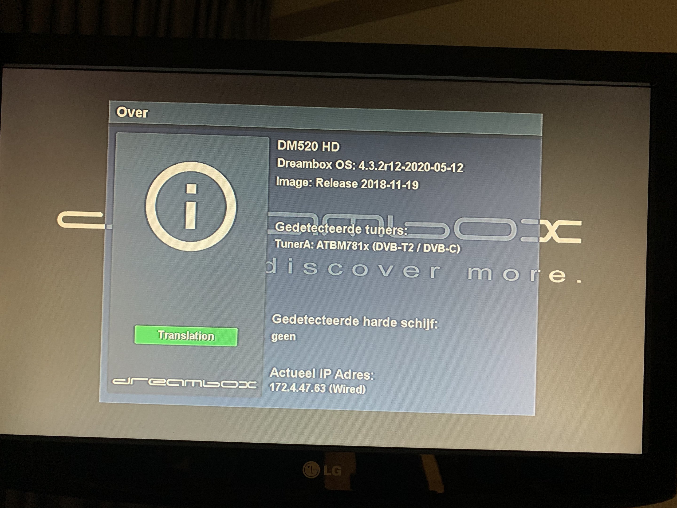

Op welke kernel draait de 520? Hoe kan ik dit zien. Wil er namelijk een nieuwe rescue loader in laden.
[color:"purlple"] I just can’t live without my Dreambox 7025 and 8000 HD. What an invention!
Je hebt er OS 2.5 in staan... Die zou een optie Recovery moeten hebben in het afsluitmenu...
telnet 172.4.47.63 <enter>
login: root <enter>
update-rescue -v <enter>
