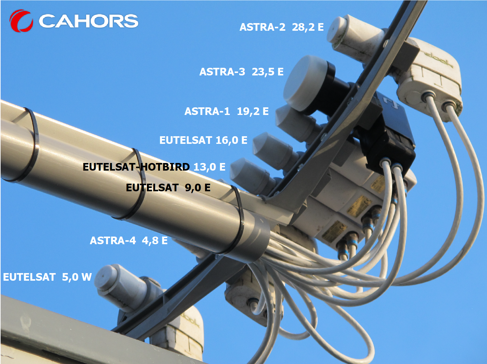

dirk044 Geplaatst: 3 september 2020 Geplaatst: 3 september 2020 Over LNB's op de Big BiSat gesproken. Ik heb de mijne nieuw aangeschaft en heb voor Astra-3 bewust gekozen voor een Inverto Black Ultra vanwege de bredere kop, maar het resultaat tijdens een plensbui is juist wat ik niet had verwacht. Elke keer bij heel slecht weer constateer ik dat Astra-1 en 2 en ook Hotbird eerder terug komen met smallere LNB's dan Astra-3 met de brede kop van de Inverto. Daarom wil ik binnenkort op Astra-3 toch ook maar een Relook plaatsen. Kent iemand dit probleem? 1 CAHORS Big BiSat met Twin LNB's 5xRELOOK RE-T1EC & 3xVENTON Rocket EXL-T op 8 Satellieten: 05.0˚W / 04.8˚E / 09.0˚E / 13.0˚E / 16.0˚E / 19.2˚E / 23.5˚E / 28.2˚E PANASONIC OLED TX-65JZW984 4K UHD / VU+ SOLO-4K UHD / VANTAGE 8000-S HD Latitude: 52.2933 / Longitude: 4.9827 / AVATAR: IntelSat bij Langendorf (D) Foto 01 Sept. 2010
Sprietje Geplaatst: 4 september 2020 Geplaatst: 4 september 2020 (aangepast) Volgens mij komt dat omdat de Astra 19,2 en 28,2 sterker zijn dan de Astra 23,5 en bij de Astra 23,5 ook moeilijkere transponder specificaties gebruikt worden dan veel zenders op de Astra 19,2, 28,2 en Hotbird. Heb jij ook al eens bij de zender Ócko gekeken op transponder 12168V (op nr. 237 van de CD-zenderlijst) en die vergeleken met zenders op de 3 andere satellieten? Die zender heeft een moeilijkheidsgraad die beter te vergelijken is met de andere satellieten. 4 september 2020 aangepast door Sprietje
Gast Geplaatst: 4 september 2020 Geplaatst: 4 september 2020 17 uren geleden, dirk044 zei: Over LNB's op de Big BiSat gesproken. Ik heb de mijne nieuw aangeschaft en heb voor Astra-3 bewust gekozen voor een Inverto Black Ultra vanwege de bredere kop, maar het resultaat tijdens een plensbui is juist wat ik niet had verwacht. Elke keer bij heel slecht weer constateer ik dat Astra-1 en 2 en ook Hotbird eerder terug komen met smallere LNB's dan Astra-3 met de brede kop van de Inverto. Daarom wil ik binnenkort op Astra-3 toch ook maar een Relook plaatsen. Kent iemand dit probleem? Een idee om eens van lnb te wisselen? Dan eens ondervinden hoe het gaat.
Ventura Geplaatst: 4 september 2020 Geplaatst: 4 september 2020 18 uren geleden, dirk044 zei: Daarom wil ik binnenkort op Astra-3 toch ook maar een Relook plaatsen. Dit geeft meer ongemak dan gemak. Ik zou bij Inverto houden voor de Astra 3.
dirk044 Geplaatst: 4 september 2020 Geplaatst: 4 september 2020 Hallo Ventura, Het is misschien toch beter de Inverto maar te laten zitten, zo vaak is er ook weer geen beelduitval. Wat fijn dat mijn netwerk nu perfect werkt. CAHORS Big BiSat met Twin LNB's 5xRELOOK RE-T1EC & 3xVENTON Rocket EXL-T op 8 Satellieten: 05.0˚W / 04.8˚E / 09.0˚E / 13.0˚E / 16.0˚E / 19.2˚E / 23.5˚E / 28.2˚E PANASONIC OLED TX-65JZW984 4K UHD / VU+ SOLO-4K UHD / VANTAGE 8000-S HD Latitude: 52.2933 / Longitude: 4.9827 / AVATAR: IntelSat bij Langendorf (D) Foto 01 Sept. 2010
