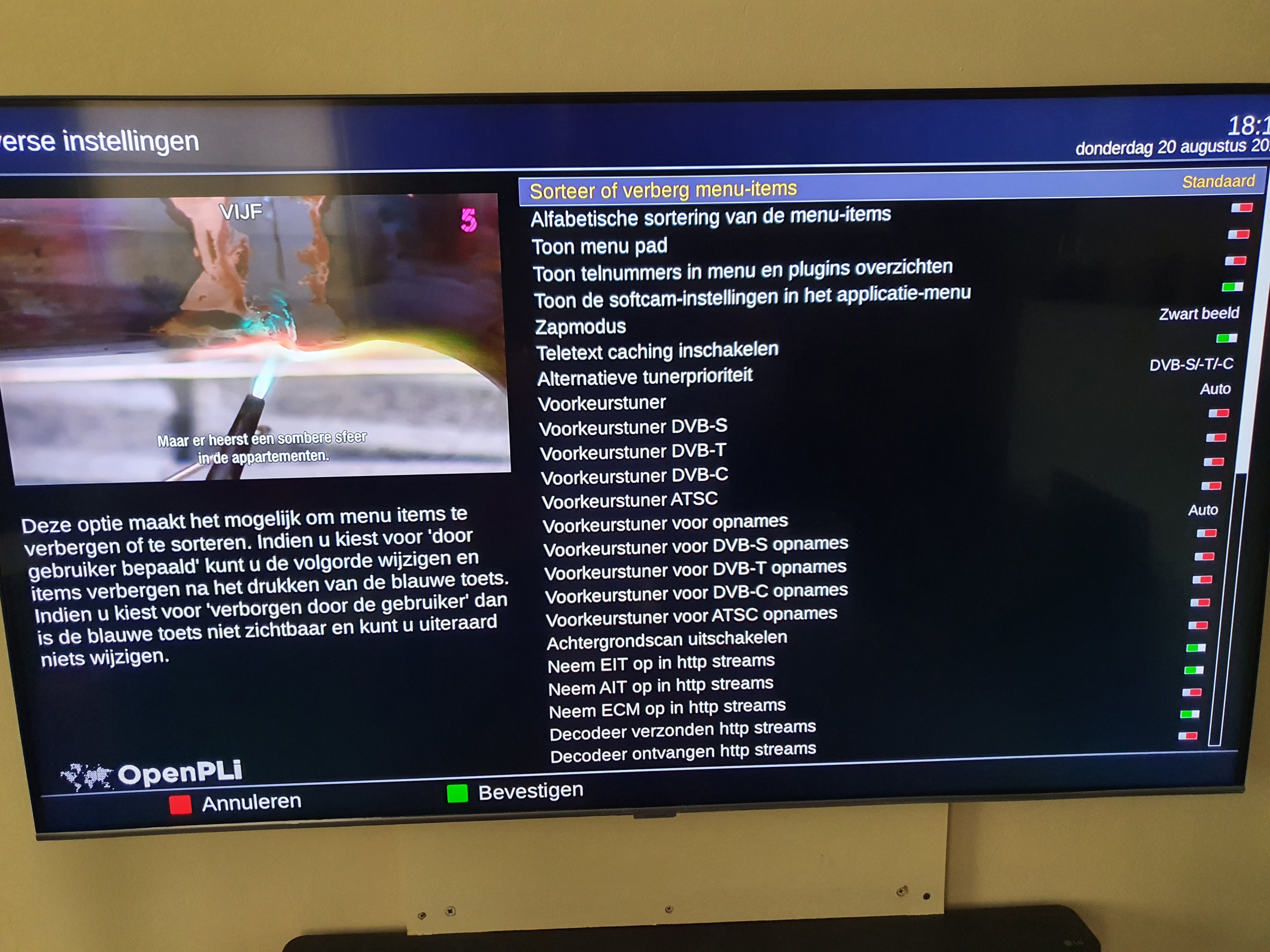

Nu doet die het plots.
Merkte dat toen ik voorkeurstuner B aangaf hij het gewoon deed. Nu weer op auto gezet. Zie foto.
Later vandaag ga ik weer testen als ik op tuner A de kabelbtuner zet en B en C de satelliet.
Met opnemen aardig wat tegelijk aan opnemen nu. Tuner A t/m H in gebruik nu.
Sommige zenders met zappen nu zwart of als wacht duurd even hij aan springt. Net zender op tuner G.
Nog tips hoe in te stellen?

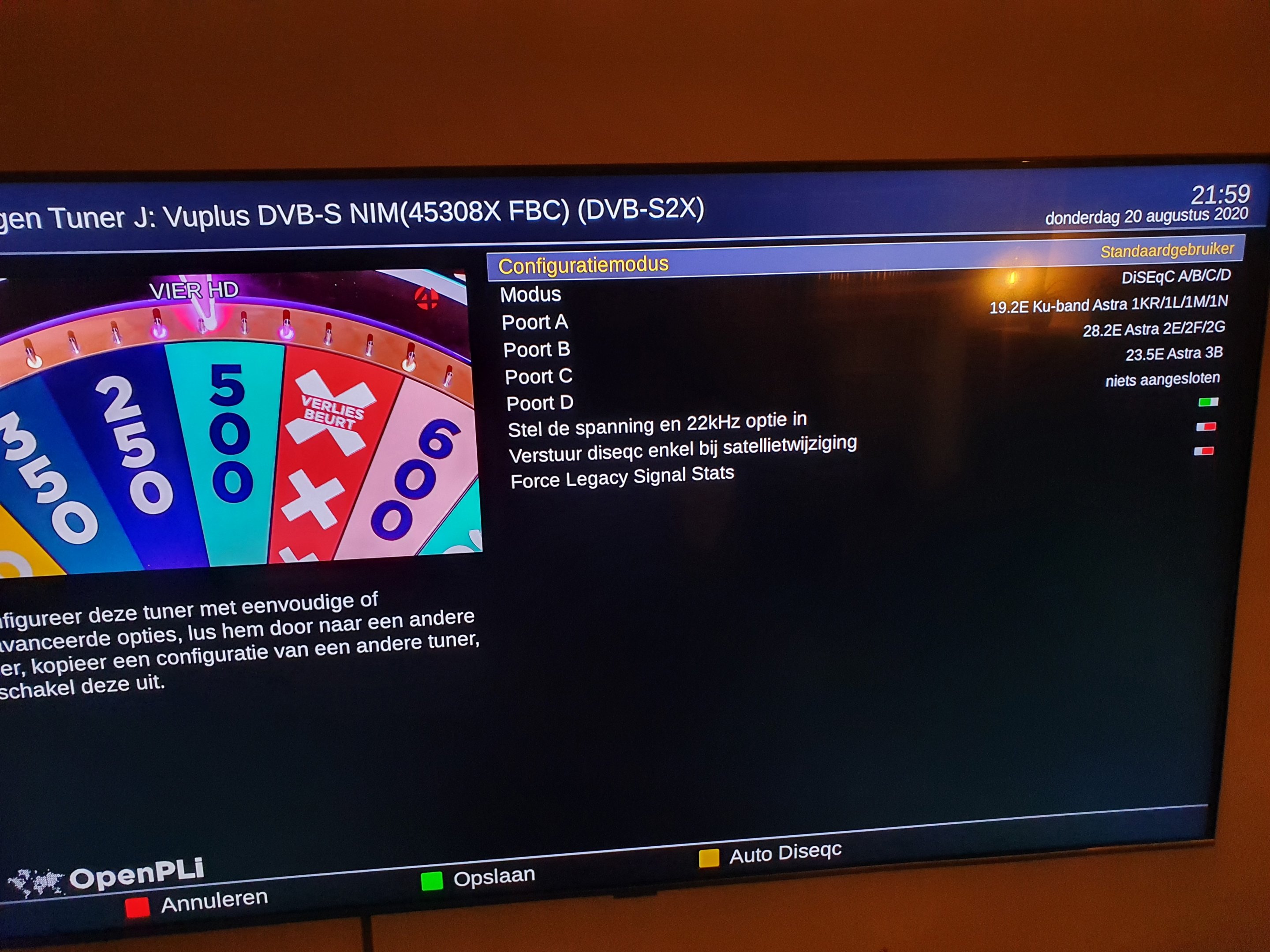

Je moet de tuners weer installeren in de configuratie zoals je eerder hebt gepost^
Nu zitten ze verwisseld en dat geeft alleen maar problemen.
En als je dat hebt gedaan graag de tuner configuratie posten zoals ceesv heeft gevraagd.

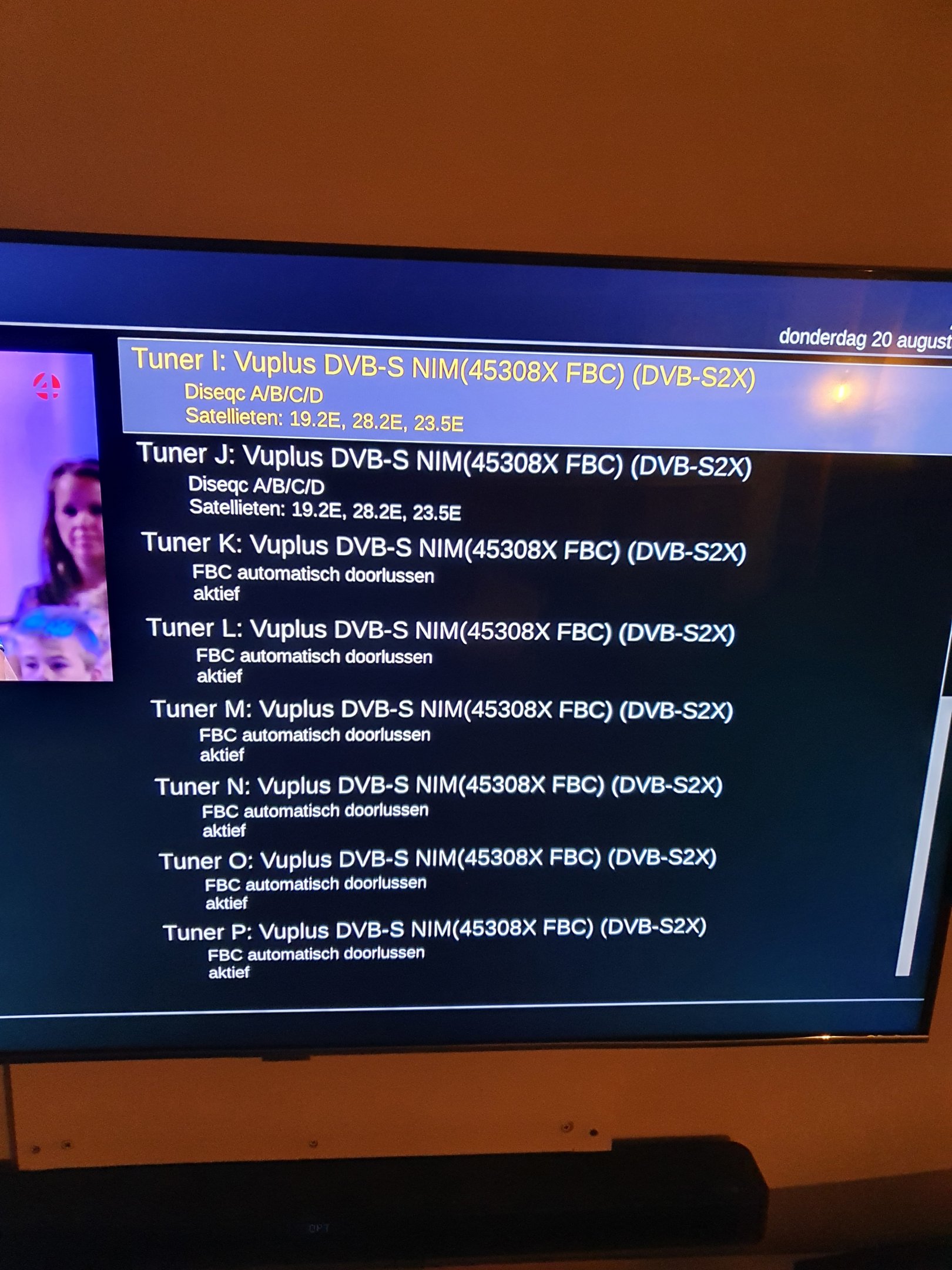

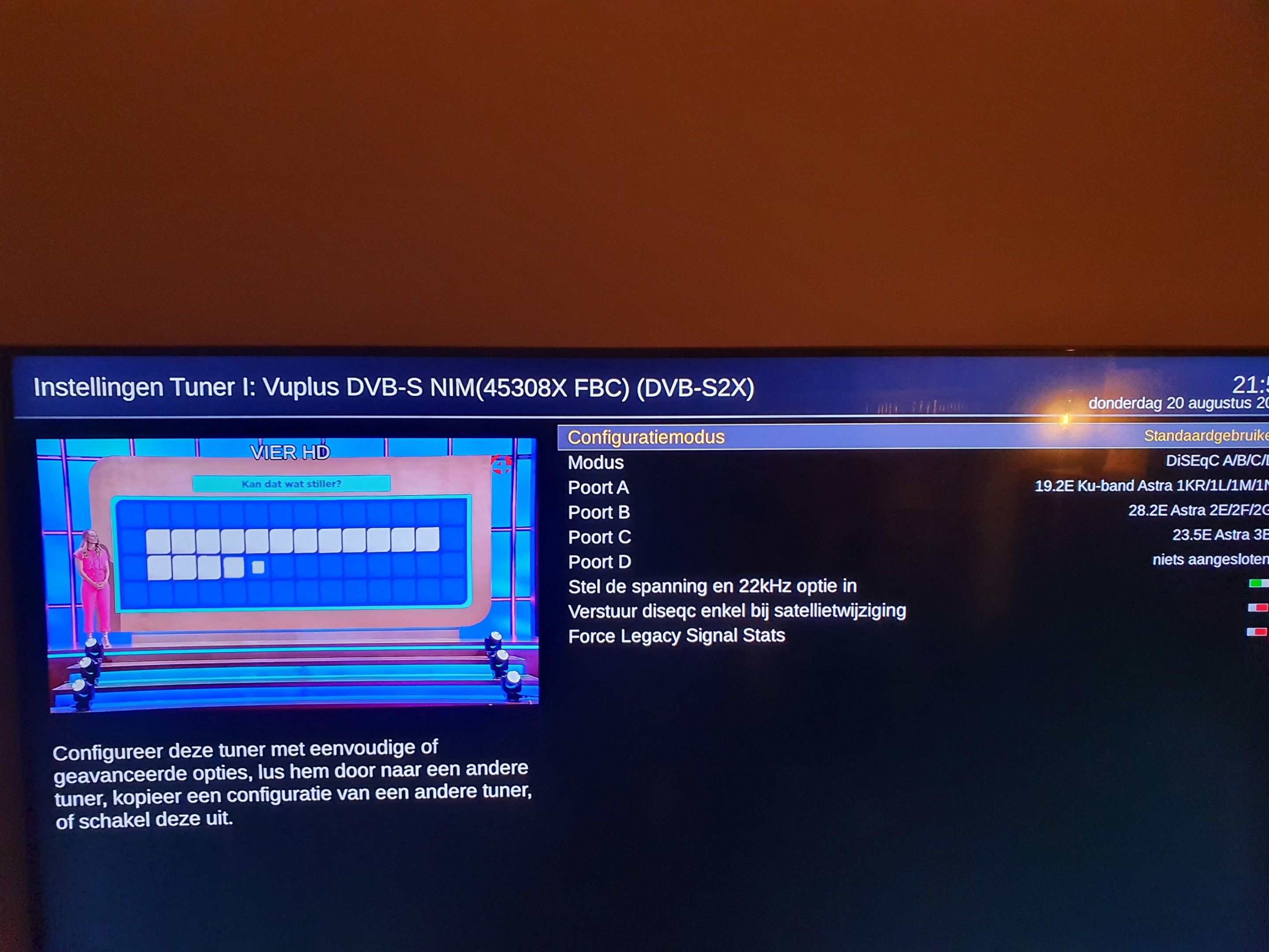

Tunerconfiguratie > tuner I selecteren (foto) en dan tuner J selecteren (foto)
aangepast door Old Satterhand
Tuners zitten weer op juiste plek.
Net aantal zenders aangeklikt om op te nemen.
Tuner I J K was in gebruik en toen kon ik veel zenders al niet gebruiken.

Maar met FBC Tuner waarbij aan tuner I en J beide en eigen kabel zit en Tuner  K, L, M, N, O en P doorlus tuners zijn kan je dus niet met I 28 pakken en  J 23 en dan K 19?
Dus als je dus met de 2 tuners 28 een 23 kijk dan kan je met de doorlus tuners enkel zenders van 28 en 23 dat moment dus kijken. Heb ik het goed?
