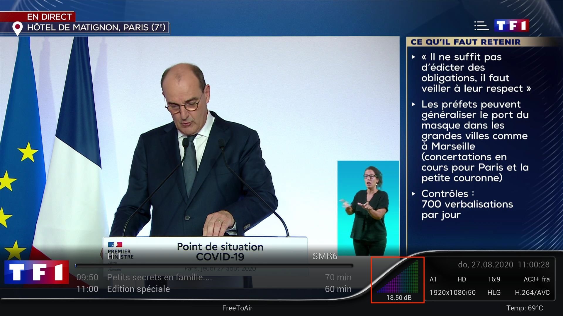

Een 110cm schotel voor de Multi Stream zenders is op 5W is totaal overbodig.
Ik heb hier met een Kathrein 90cm schotel 18,50 db op de Franse Multi Stream zenders.
Een 80cm schotel is meer dan voldoende.
28 minuten geleden, patje7of9 zei:
Dank voor je bijdrage. Ik denk dat de zwakke ontvangst bij kwetal te wijten is aan het gebruik van een multifocus.
Jouw ontvangst rapport bewijst dat je met een 'gewone' schotel, desnoods met meerdere LNBs een beter resultaat boekt.

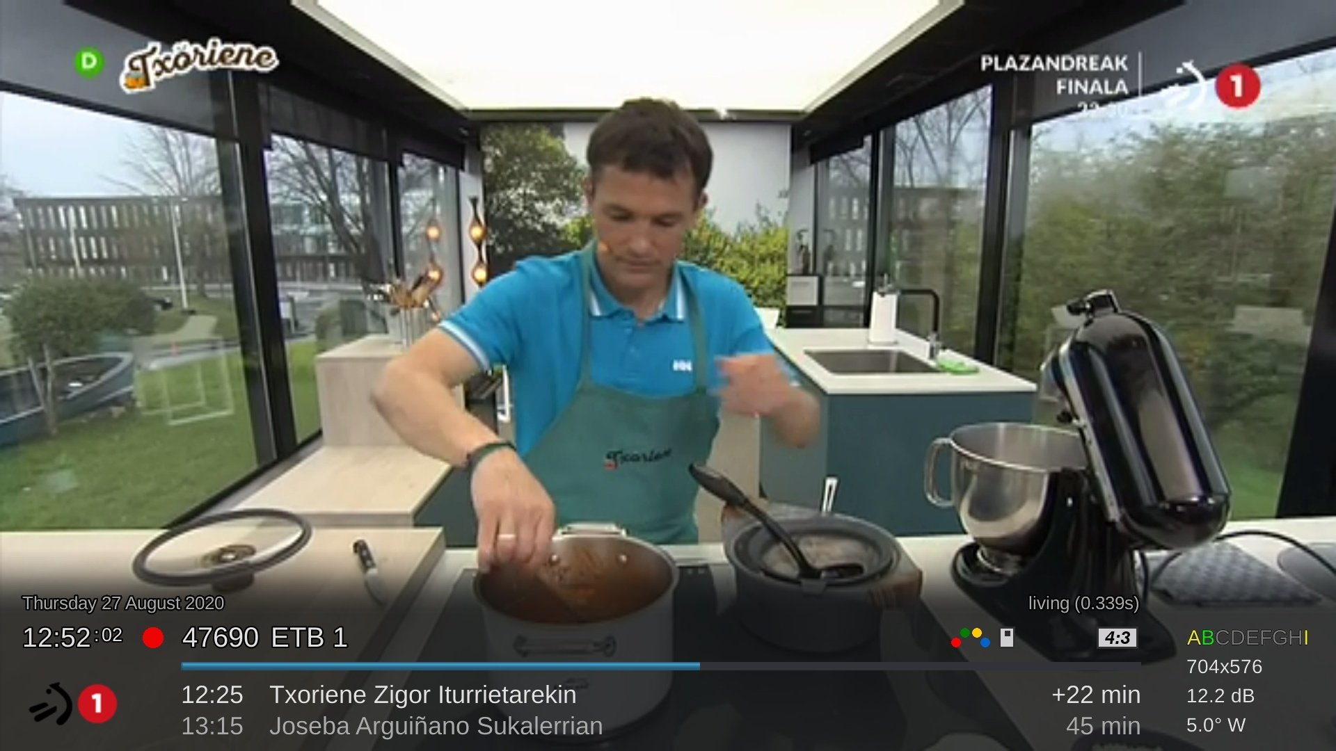

ik heb hier 12,2 dB op ETB1 op 5W - ik gebruik inverto ultra black lnb's op mijn T90. Het is nu wel bewolkt en de LNB staat aan het uiteinde van de T90 rail, maar dit is voldoende voor de multistream zenders op 5W. Bij zwaardere wolken en/of regenval zijn deze wel de eerste zenders die verdwijnen, het hangt er dus een beetje van af hoeveel regenreserve je hebt.
