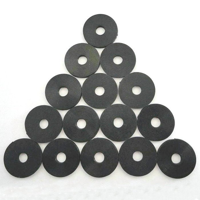

Ik heb wel gemerkt dat bij het in elkaar zetten de bovenste 2 bouten de schotel naar de bevestiging toe trokken, daar heb ik bij alle schotels opvul ringen tussen de beugel en de hoofdreflector geplaatst om die spanningsloos te kunnen monteren.
Inderdaad bij het monteren moet je goed kijken of de schotel goed aanligt op de bevestiging zo heb ik het ook gedaan. Zorgen dat er geen spanning op de schotel komt door het bevestigen. Heel belangrijk!
Ik gebruik vrij regelmatig M6-rubber ringen om het schotelblad vast te zetten om te voorkomen dat het blad vervormt bij het vast zetten van de bouten. Ik plaats zowel aan de voorzijde als de achterzijde een rubber ring en een zelfborgende moer zodat het niet los kan trillen.
Je ziet vaak bij foto's van schotels op dit forum waarbij je door het opvallende licht goed kunt zien dat de schotel rondom de bevestigingsbouten vervormd is en dat is zonde want dat is signaalverlies.

Dat is het probleem bij de bovenste 2 schroefgaten van de T90.
Die staan net niet tegen de 2 driehoekige platen aan die je boven op de achterplaat schroeft.
