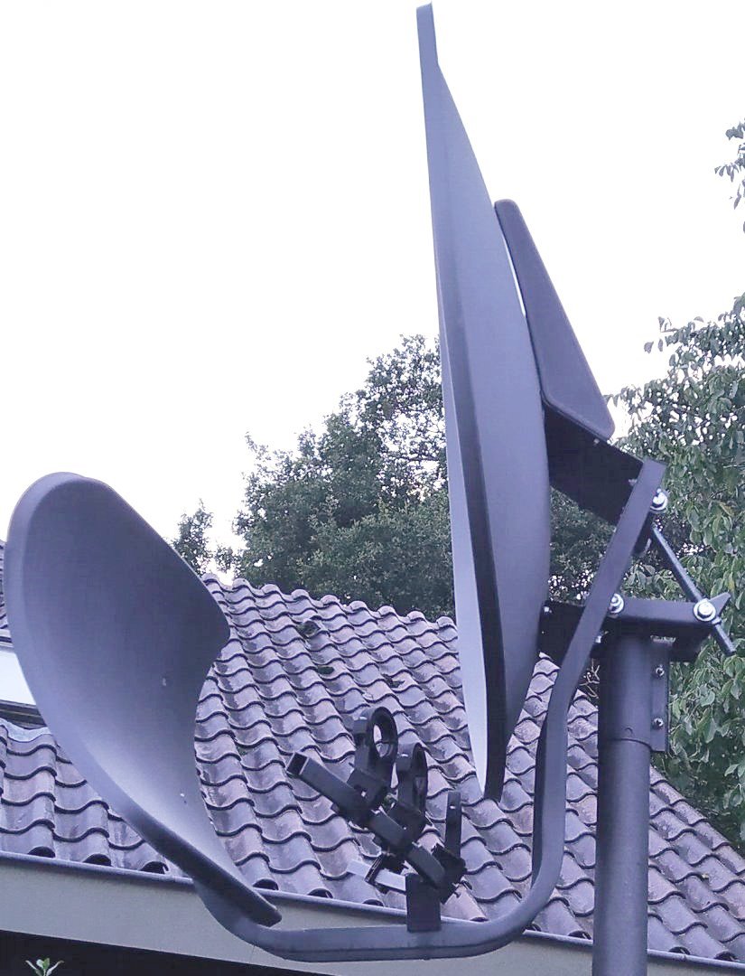

petry Geplaatst: 1 oktober 2020 Geplaatst: 1 oktober 2020 Heb laatst mijn wavefield T90 verplaatst. Reden hiervan is het werpen van schaduw op mijn zonnepanelen, en het steeds minder worden van signaal. Waar het voorheen nog 85% signaalsterkte was is dit door de jaren heen naar 70% gezakt wat met regenbuien uitvalproblemen gaf. Inmiddels geruime tijd bezig geweest de schotel opnieuw uit te richten, echter mijn signaalsterkte komt niet boven de 75%. Ook niet, als ik de nul positie gebruik en de schotel voor 1 lnb uitricht op b.v. 19.2 graden. (nieuwe inverto black) Tevens heb ik vrij zicht op de satellieten. Wat me inmiddels wel is opgevallen: lijkt net alsof de grote reflector / spiegel of hoe je deze mag noemen vervormd is, als ik erlangs kijk. Heb geprobeerd hiervan een foto te maken, om het te verduidelijken. Ziet er hier echter erger uit dan in werkelijkheid. Heb ergens hier gelezen, dat een normale reflector van b.v. triax gewoon vlak is, dwz als je deze op een vlakke tafel legt de rand overal aanligt. Geld dit voor de genoemde wavefield reflector ook, of is dit een ander verhaal, en zie ik spoken. Mvrgr Petry. Soms zie ik het licht......Mits ik niet vergeet de lamp aan te maken!!!!!
minplus Geplaatst: 1 oktober 2020 Geplaatst: 1 oktober 2020 Alleen de voorkant van je LNB's is vlak. 3x VU+ met Open Pli , 2 Gregorians, 1 Big bisat, 1 Oled en 2 LCD's
Sprietje Geplaatst: 1 oktober 2020 Geplaatst: 1 oktober 2020 Een Wavefrontier is aan de voorzijde niet vlak maar het lijkt dat deze toch wel een vreemde vorm heeft.
petry Geplaatst: 1 oktober 2020 Auteur Geplaatst: 1 oktober 2020 Bedankt voor de reactie Dan denk ik dat 'm toch geheel ga demonteren, en eens kijken of de spiegel een andere vorm aanneemt. (Spanning in het geheel??) Helaas heb ik geen referentie hoe het wel moet zijn. Misschien kan iemand een foto plaatsen hoe het wel behoord te zijn. In het ergste geval vervang ik 'm door een 100 - 110 cm schotel met een multifeed houder. Mvrgr Petry. Soms zie ik het licht......Mits ik niet vergeet de lamp aan te maken!!!!!

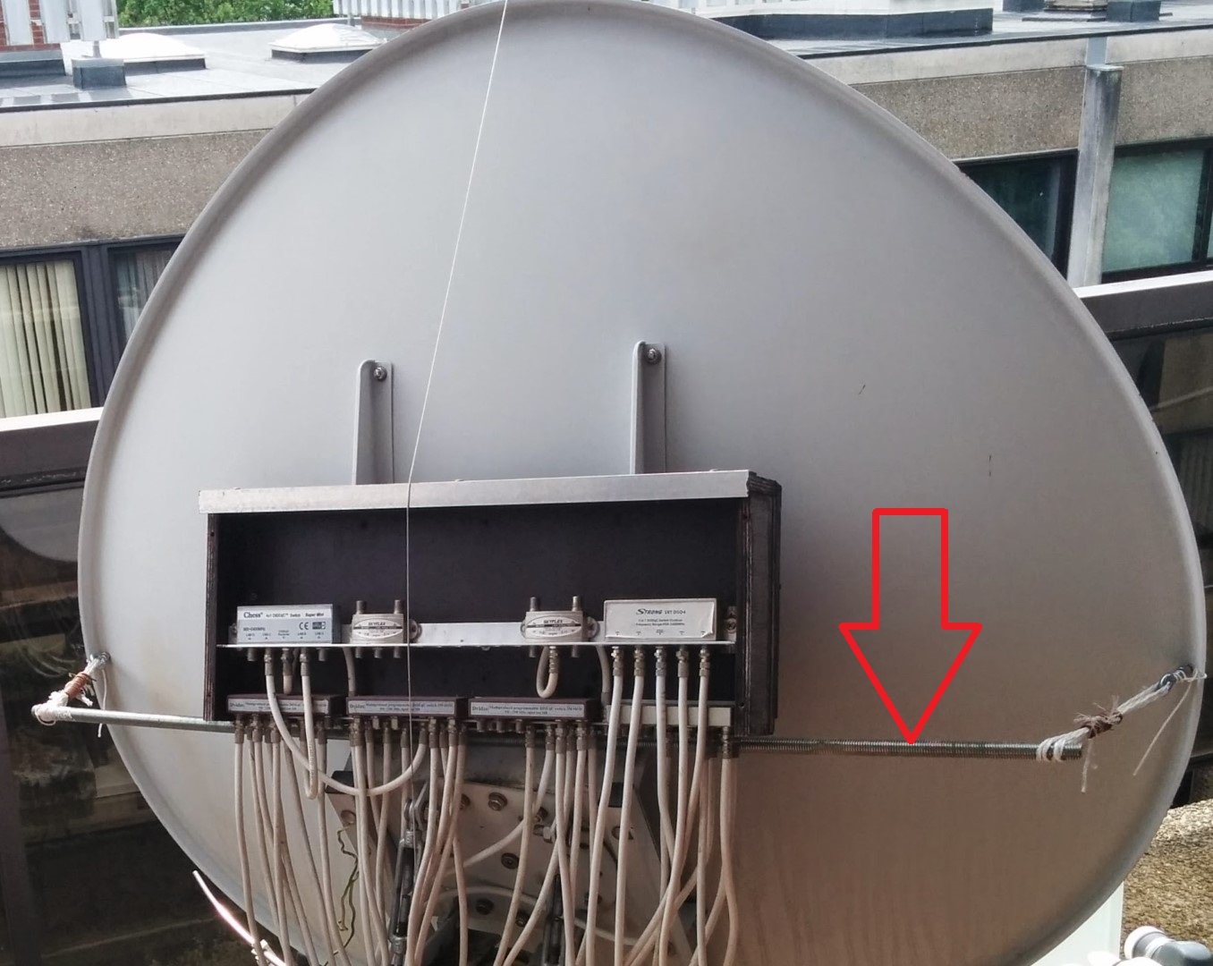

RimaNTSS Geplaatst: 1 oktober 2020 Geplaatst: 1 oktober 2020 Toen ik de T90 had, kreeg ik ook min of meer hetzelfde probleem. Ik heb het gedeeltelijk gefixeerd door een 20 mm draadstang (rode pijl) te plaatsen en vervolgens de linker- en rechterrand van de reflector naar achteren te trekken.

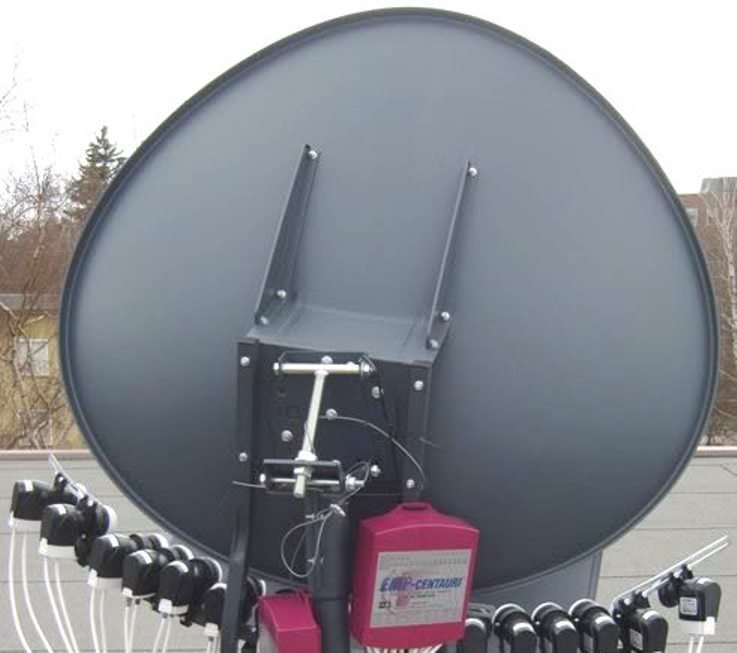

a33 Geplaatst: 2 oktober 2020 Geplaatst: 2 oktober 2020 De plaatjes in dit topic suggereren een vlakke voorkant van de T90. Dus ik ben benieuwd hoe het werkelijk zit: https://www.sat4all.com/forums/topic/344040-offsethoek-van-de-wavefrontier-t90/ 14 uren geleden, petry zei: Waar het voorheen nog 85% signaalsterkte was is dit door de jaren heen naar 70% gezakt wat met regenbuien uitvalproblemen gaf. Inmiddels geruime tijd bezig geweest de schotel opnieuw uit te richten, echter mijn signaalsterkte komt niet boven de 75%. Even voor de goede orde: Bedoel je misschien de signaalkwaliteit? Of daadwerkelijk de signaalsterkte? Dat zijn nogal verschillende dingen. Groet, A33 Tip: Als je reageert op een post, geef dan altijd een citaat van de (gehele) post waar je op reageert. Sommige leden kunnen namelijk hun oorspronkelijke posts achteraf nog wijzigen, en wel veel langer dan de sinds jaar en dag in de huisregels (voor alle leden) vermelde periode van 30 minuten. Dat dat inbreuk doet aan de continuïteit van de foruminhoud, en een ongelijk speelveld creëert, wordt kennelijk (helaas) niet belangrijk geacht.
Sprietje Geplaatst: 2 oktober 2020 Geplaatst: 2 oktober 2020 Beste a33 Hoe kan nu de voorzijde van de hoofdreflector vlak zijn als deze breder is dan hij hoog is (108,6cm breed en 96,7cm hoog) terwijl bij een offset van 38 graden je juist een veel grotere hoogte moet hebben dan de breedte om een vlakke voorzijde te krijgen.
a33 Geplaatst: 2 oktober 2020 Geplaatst: 2 oktober 2020 2 uren geleden, Sprietje zei: Beste a33 Hoe kan nu de voorzijde van de hoofdreflector vlak zijn als deze breder is dan hij hoog is (108,6cm breed en 96,7cm hoog) terwijl bij een offset van 38 graden je juist een veel grotere hoogte moet hebben dan de breedte om een vlakke voorzijde te krijgen. Tja, dat moet je mij niet vragen. Zeker niet met een nogal retorische vraag. Ik beschrijf alleen wat de plaatjes suggereren. Los daarvan, als ik het wel heb is de hoofdreflector van een T90 helemaal niet paraboloid; dus hoe het dan zit met vlakke voorkanten weet ik niet. Groet, A33 Tip: Als je reageert op een post, geef dan altijd een citaat van de (gehele) post waar je op reageert. Sommige leden kunnen namelijk hun oorspronkelijke posts achteraf nog wijzigen, en wel veel langer dan de sinds jaar en dag in de huisregels (voor alle leden) vermelde periode van 30 minuten. Dat dat inbreuk doet aan de continuïteit van de foruminhoud, en een ongelijk speelveld creëert, wordt kennelijk (helaas) niet belangrijk geacht.
