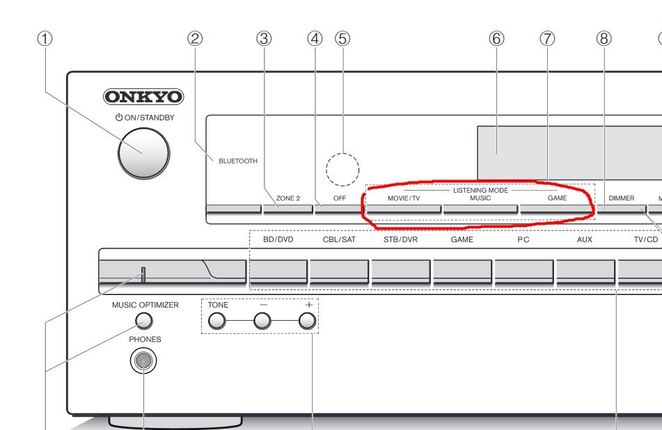

Tonskidutch Geplaatst: 7 oktober 2020 Geplaatst: 7 oktober 2020 die 5in1 AVreceiver kun je toch in stereomodus schakelen zodat alleen front left en front right gebruikt worden? Something's Jumping In Your Shirt Lisa Marie, Malcom Mclaren, The Bootzilla Orchestra

Psychosammie Geplaatst: 7 oktober 2020 Geplaatst: 7 oktober 2020 (aangepast) 2 uren geleden, boudeman zei: Dat betekent dat ik vier luidspreker kanalen buiten werking ga stellen Waarom? Zoals Tonski al zegt. Gewoon de AV-Receiver op stereo zetten als je klassiek luistert. Bij klassieke muziek heeft 6 speakers geen enkele nut tenzij je ook echt een 6 kanalen opname hebt. Zes speakers in stereo opstelling kan ik me niets bij voorstellen. Als je die op de plek neerzet waarvoor ze bedoeld zijn kan je ook prima geluid krijgen bij TV kijken. 7 oktober 2020 aangepast door Psychosammie Resistance is futile you will be assimilated Those who would give up essential liberty, to purchase a little temporary safety, deserve neither liberty nor safety. Benjamin Franklin (1706-1790) Mijn vrijheid eindigt niet waar jouw angst begint!
