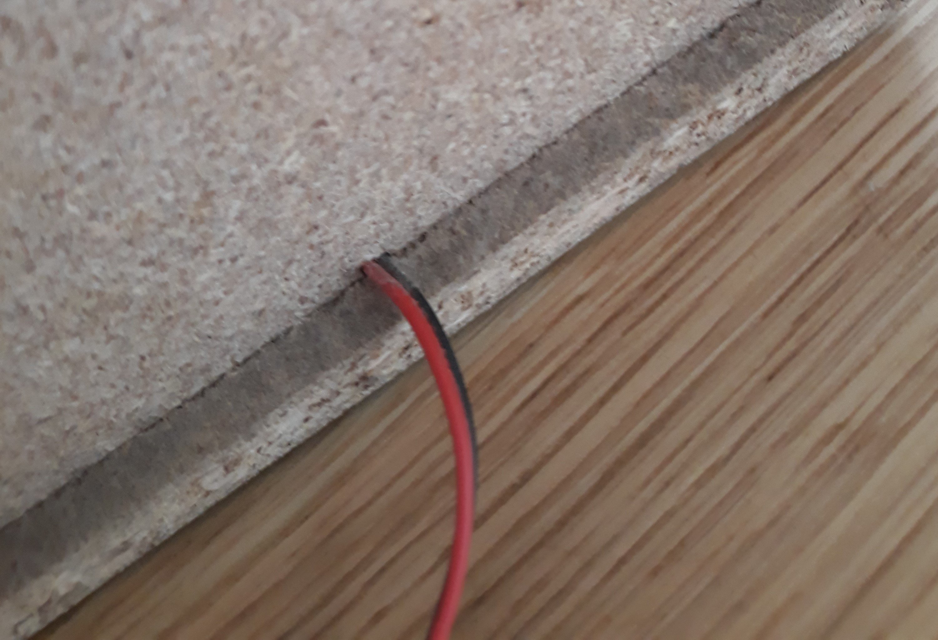

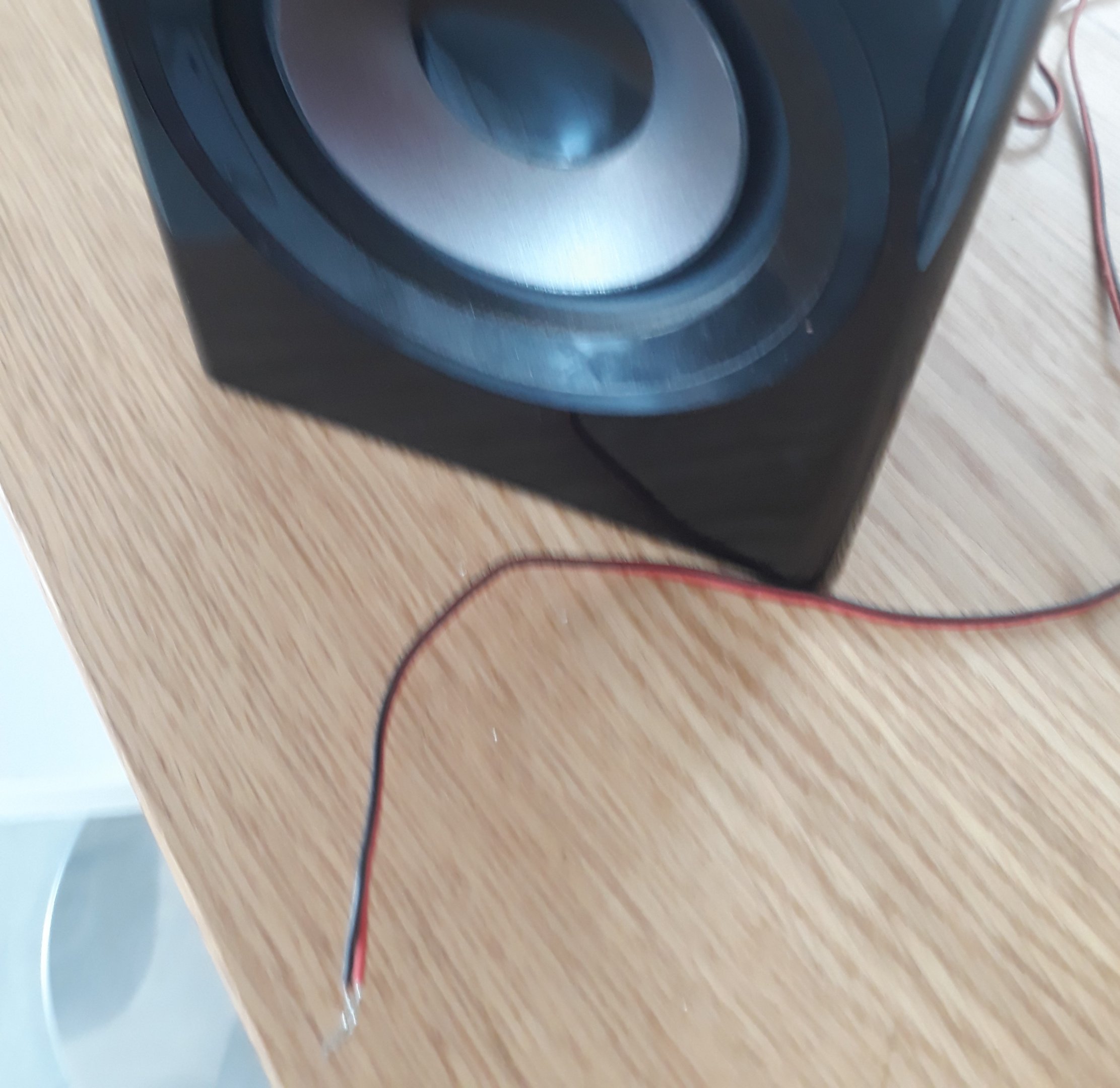

Hoi, ik heb hier op de bureaukamer een muziekset die ik van plaats wil veranderen, maar dan blijken de kabels van de twee boxen echt wat te kort. Voor ééntje is dat niks, die staat naast de installatie, de tweede zou anderhalve meter verder moeten komen. Kan zo'n zwartrode kabel verlengd worden - of moet ik dat ding open doen om die te vervangen ?

Kroonsteentje ertussen en verlengen, zwart op zwart, rood op rood!
  • Like 1
makkelijkste manier.Of je sodeerd ze gewoon aan elkaar met zelfde kleuren.Doen we hier regelmatig in alle maten

Of gewoon een platte knoop.
De manier waarop lijnwerkers in het leger telefoonkabels aan elkaar knoopten.
Met onze drive-in show vroeger gewoon extra kabel met kroonsteentjes ertussen, de plaats van de speakers en de kabel lengte waren continu verschillend. Geen enkel probleem.
Met disco ga je het verschil ook niet horen 😜
