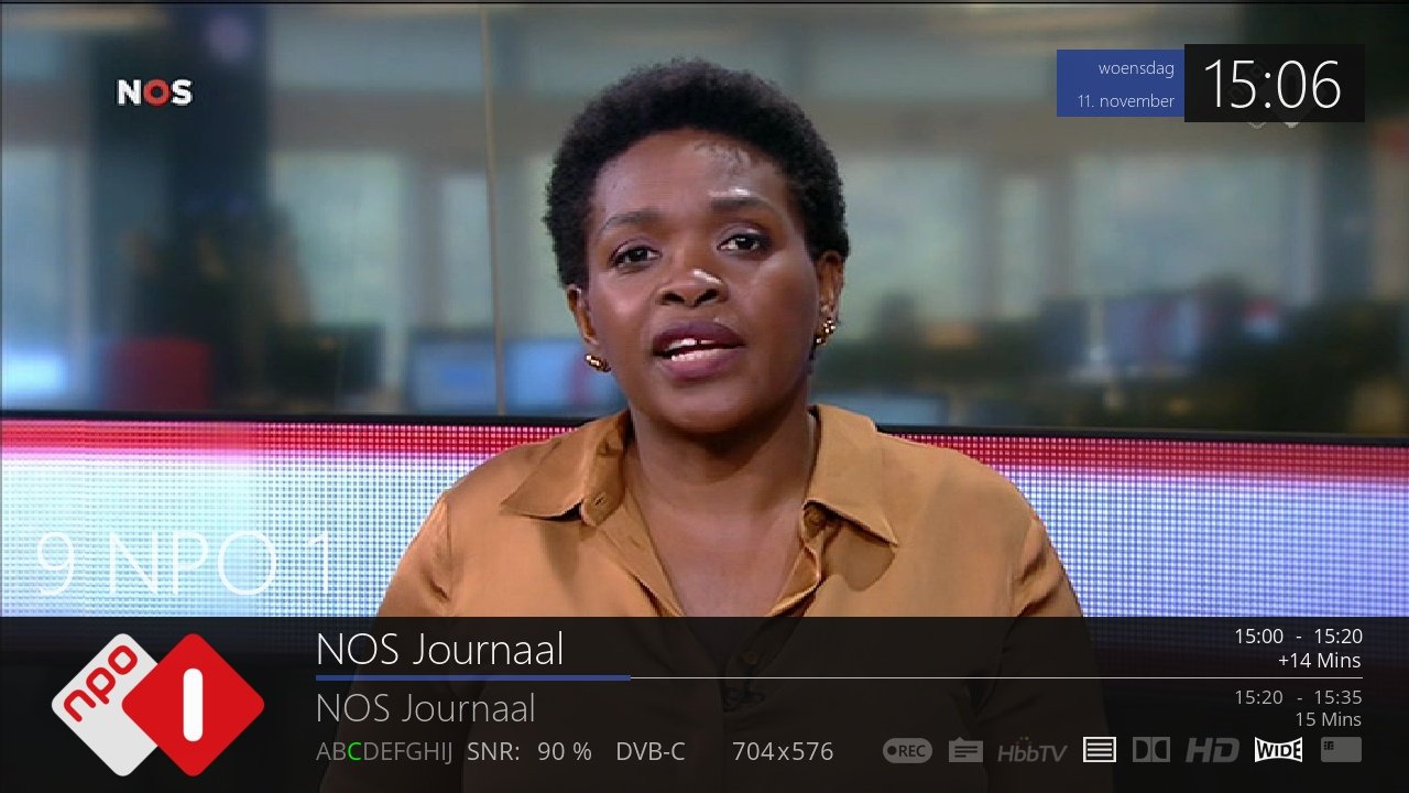

23 minuten geleden, felixvos zei:
Weet iemand of deze image ook een fbc kabel tuner ondersteund? De vorige image niet namelijk.

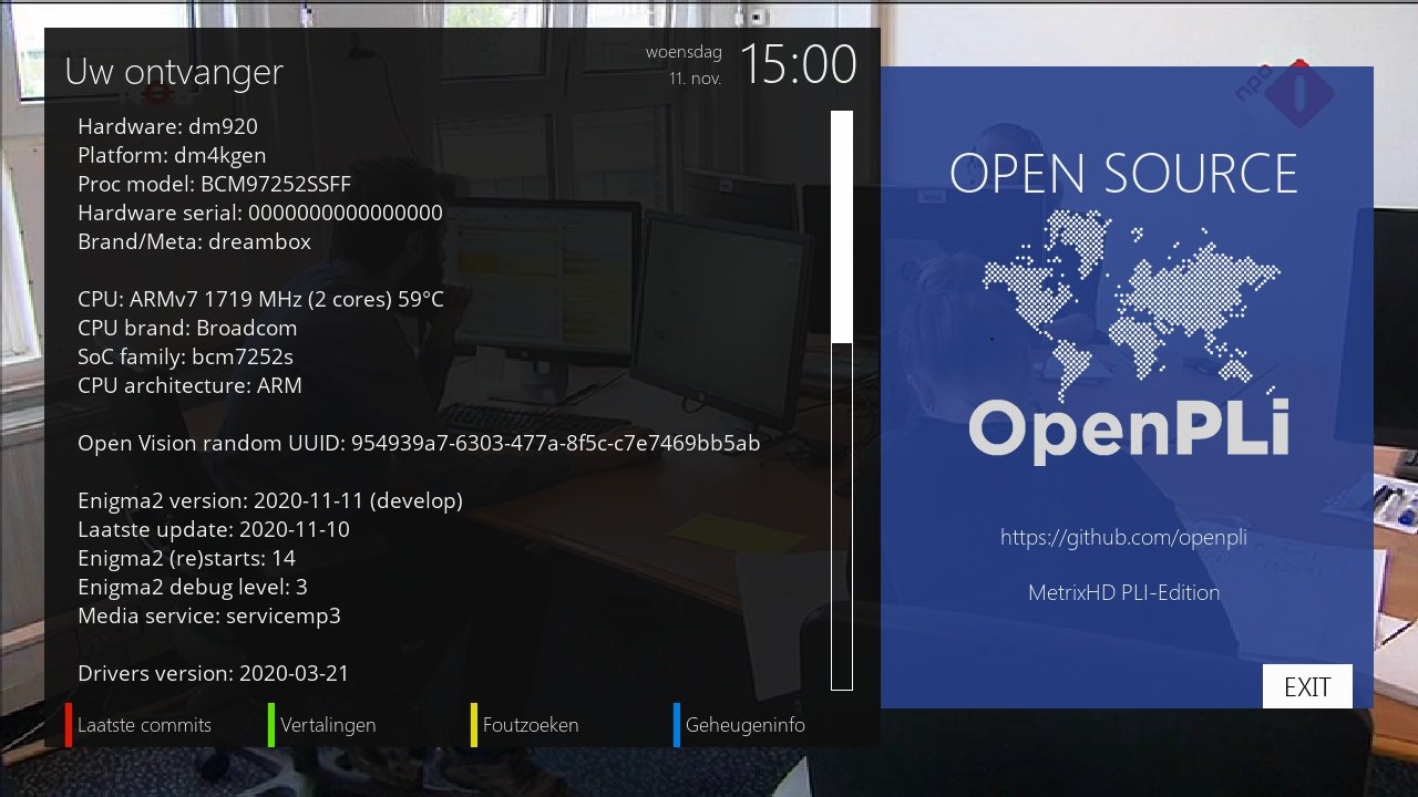

DM920UHD : OpenPLi 7.3Star 20200924 4k 1.17.0.1 (Original)
Er is hier al regelmatig gemeld dat er geen openpli images bestaan voor de DM920.
Al deze FAKE images hebben geen ondersteuning en de helft van de functies werkt niet en regelmatig loopt het systeem vast.
Je moet een DreamOS image gebruiken zoals Merlin, DreamOS, Newnigma dan zullen deze functies werken.

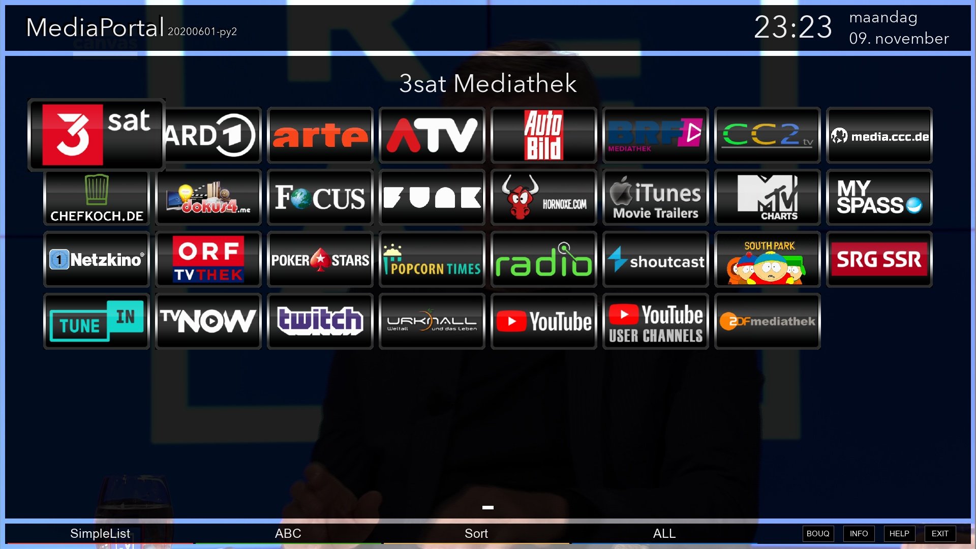

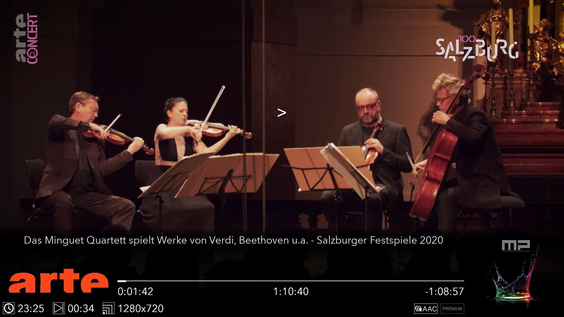

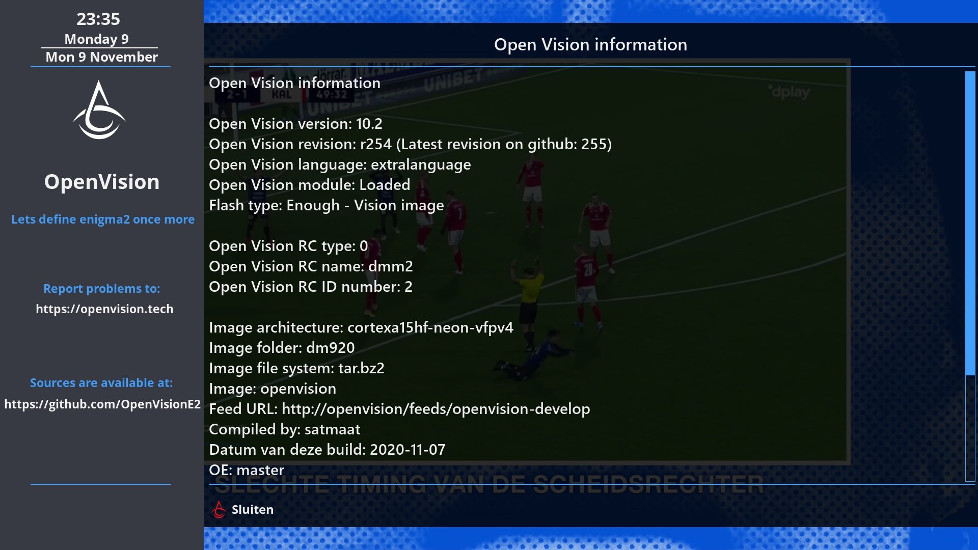

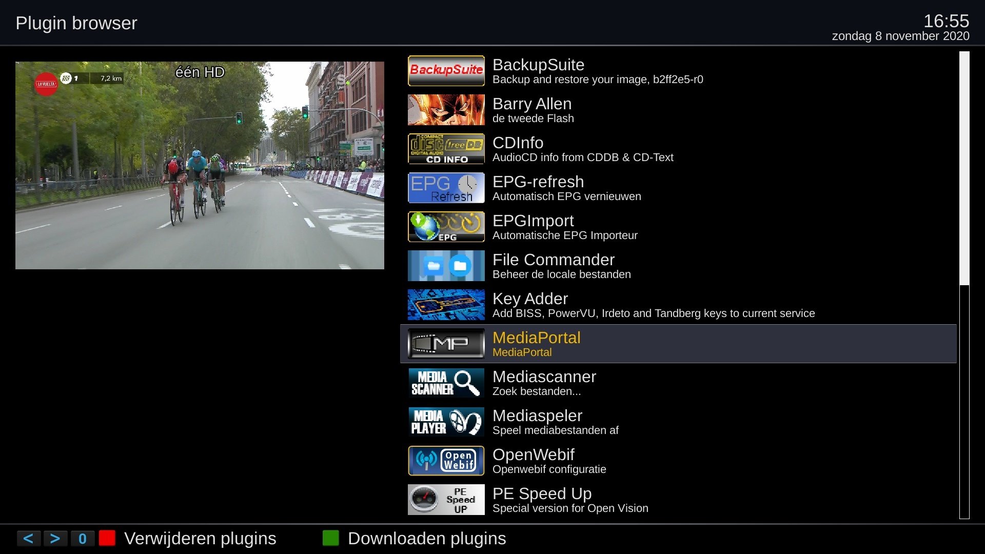

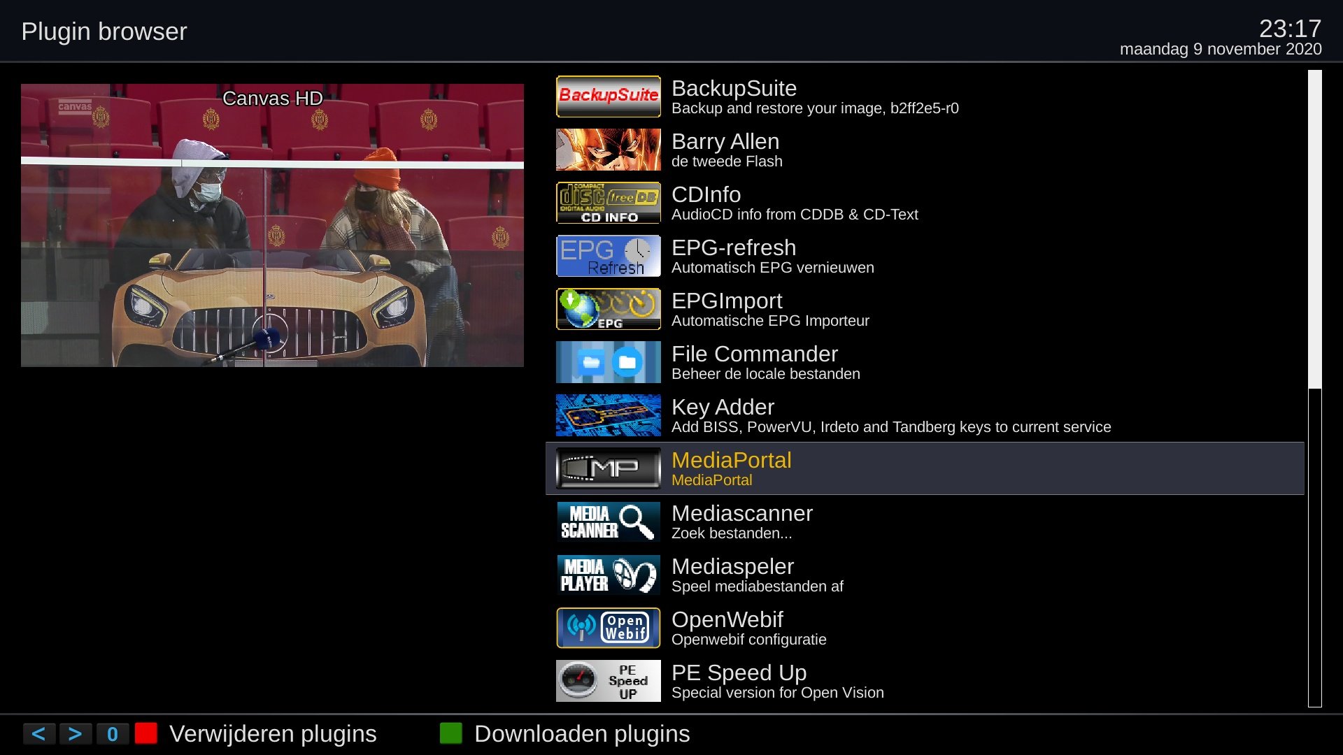

Wanneer je geen feeds in het openVision image hebt staan, kan je MediaPortal offline installeren.

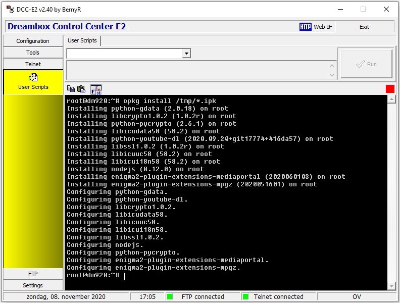

Dit zijn de MediaPortal bestanden en dependencies voor een dm920, offline geïnstalleerd op openVision 10.2 (r254)

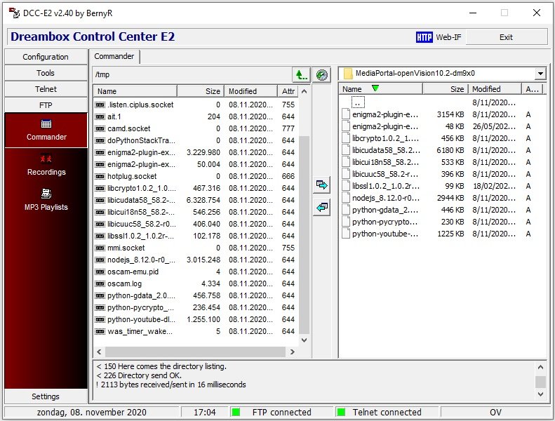

alles in /tmp plaatsen en installeren met telnet command:
opkg install /tmp/*.ipk
Bestanden:
enigma2-plugin-extensions-mediaportal_all.ipk
enigma2-plugin-extensions-mpgz_all.ipk
nodejs_8.12.0-r0_cortexa15hf-neon-vfpv4.ipk
python-gdata_2.0.18-r0_cortexa15hf-neon-vfpv4.ipk
python-pycrypto_2.6.1-r0_cortexa15hf-neon-vfpv4.ipk
python-youtube-dl_2020.09.20+git17774+416da57-r2_cortexa15hf-neon-vfpv4.ipk

vervolg:
libcrypto1.0.2_1.0.2r-r0_dm920.ipk
libicudata58_58.2-r0_cortexa15hf-neon-vfpv4.ipk
libicui18n58_58.2-r0_cortexa15hf-neon-vfpv4.ipk
libicuuc58_58.2-r0_cortexa15hf-neon-vfpv4.ipk
libssl1.0.2_1.0.2r-r0_dm920.ipk
alles (11 bestanden) in /tmp plaatsen en installeren met telnet command:
(na het installeren enigma2 herstarten)
Spoiler
aangepast door satmaat
Werkt op mijn 7080. Zou ook leuk zijn als de plugin: Het weer/Buienradar zou werken. Geeft helaas nu een GS.

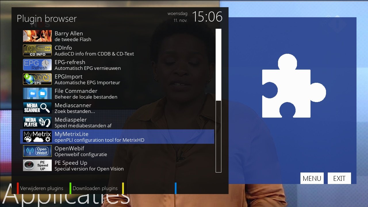

Op ‎10‎-‎11‎-‎2020 om 09:14, felixvos zei:

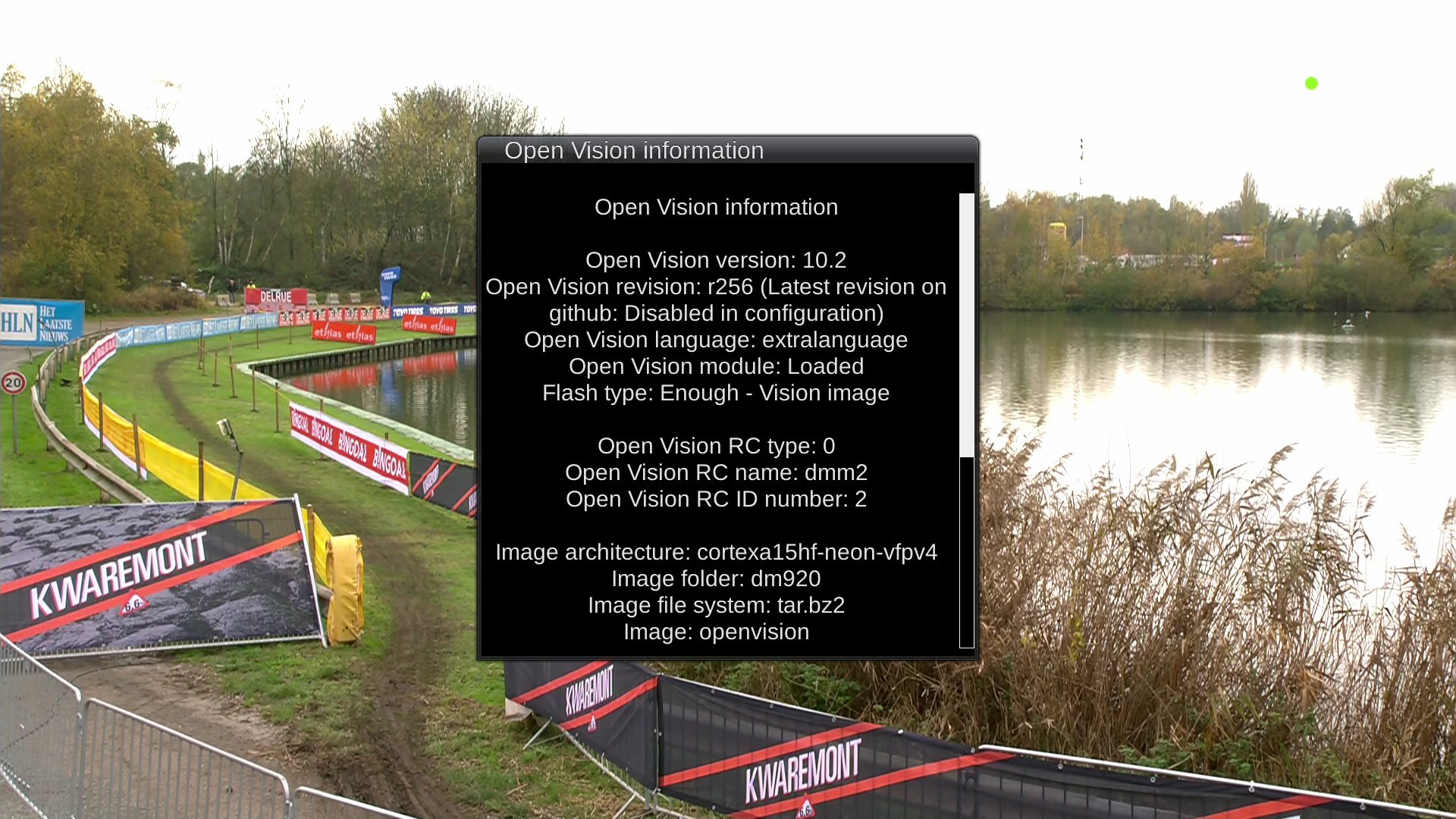

Dank voor je reactie satmaat. Het heeft er misschien mee te maken dat ik openvision 10.2 (r228) draai Ik kan r254 voor dreambox 920 nergens vinden..

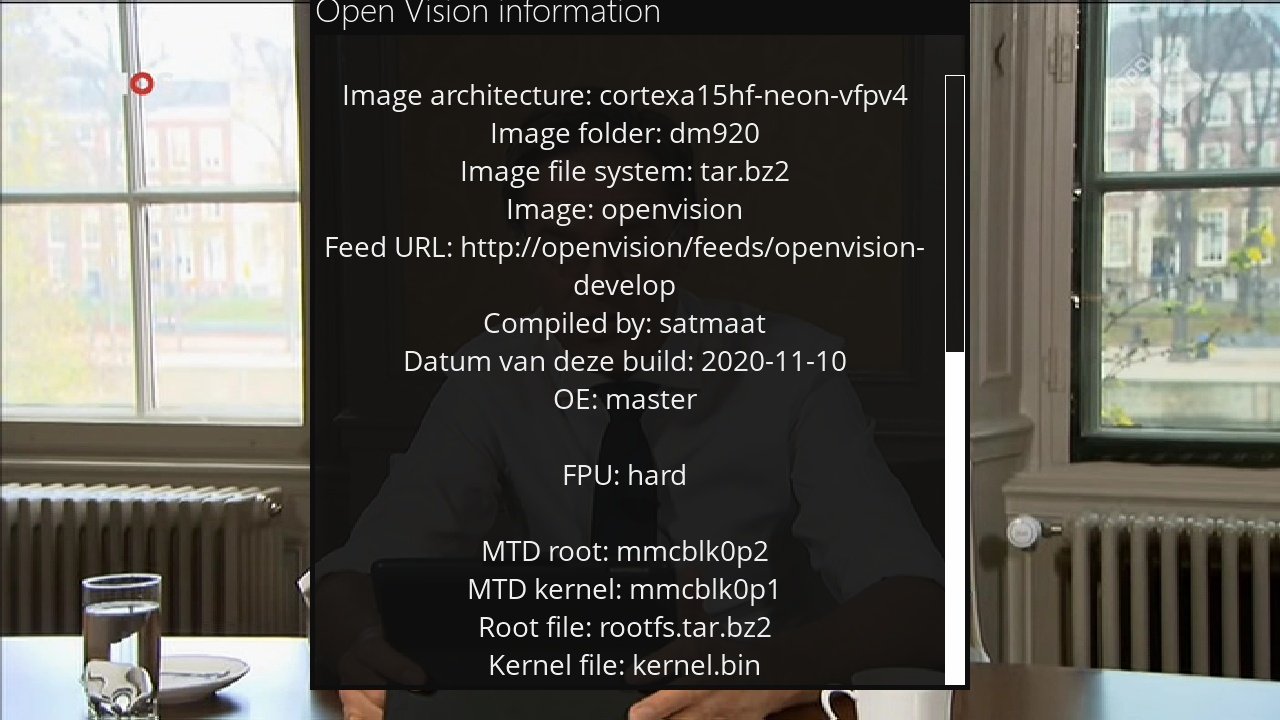

Andermans openVision images heb ik niet getest. Ik gebruik enkel eigen openVision image builds op mijn dm920.
Probeer het anders met mijn laatste build (openVision-10.2-r256-dm920)
http://www.mediafire.com/file/2qfas8my65kn26c/openVision-10.2-r256-dm920.tar.gz/file
